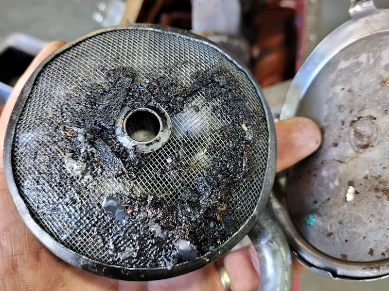

24 juin 2022 à 17h42 #161988merci et allez zou c ‘est tombé voila le moteur le ventre a l’air et le carter qui montre ces secrets…et pas tres bon alors que maintiens le bouchon de vidange pour laisser filer tout doux…voila de la flotte qui sort par l’orifice et un bon petit verre….j enleve totalement le bouchon et pouf l huile arrive enfin avec des petits hoquets…de boue ou de je sais pas quoi un cremeux a souhait…. je laisse pisser et j’entame le demontage du carter dans une masse de graisse partout sur la coque exterieur…et apres quelques instants (l avantage du gras est que ca devisse facile rien n est oxydé..) bref le carter est au sol et la 2cm de sediment dans le fond du carter….modele cremeux et pateux…quel melimelo….autant la merdasse ne m interpelle pas en revanche la flotte dedans n est pas un bon signe…..allez des images pour illustrer et rendre le propros plus pertinent….

26 juin 2022 à 5h43 #161993
Bonjour,Au vu de la boue en fond de carter d’huile, je te conseille de déposer la crépine et de la démonter complètement afin de nettoyer le tamis !
Pour le goujon soudé à la culasse … WD40 OK mais il faudrait également taper sur le coté droit et gauche de la culasse pour essayer de décoller le goujon.
26 juin 2022 à 8h12 #161995merci..je vais patienter et tapoter….pour la crepine je l ai bien demontee enlevee la grille et tout nettoye l interieur etonnement il y avait un peu de detritus et un peu de visqueux moins que je l imaginais. bref le dessous est propre reste le haut…et surtout identifier la cause de l eau dans le bas carter lors de la vidange , cause dans les cylindres et hier en demontant les bougies deux etaient piquees…..enfin laèvue haute de la culasse laisse apparaitre des zones sombres …je pencherai pour une piste cote bougie non etanche….mais pas la seule raison
