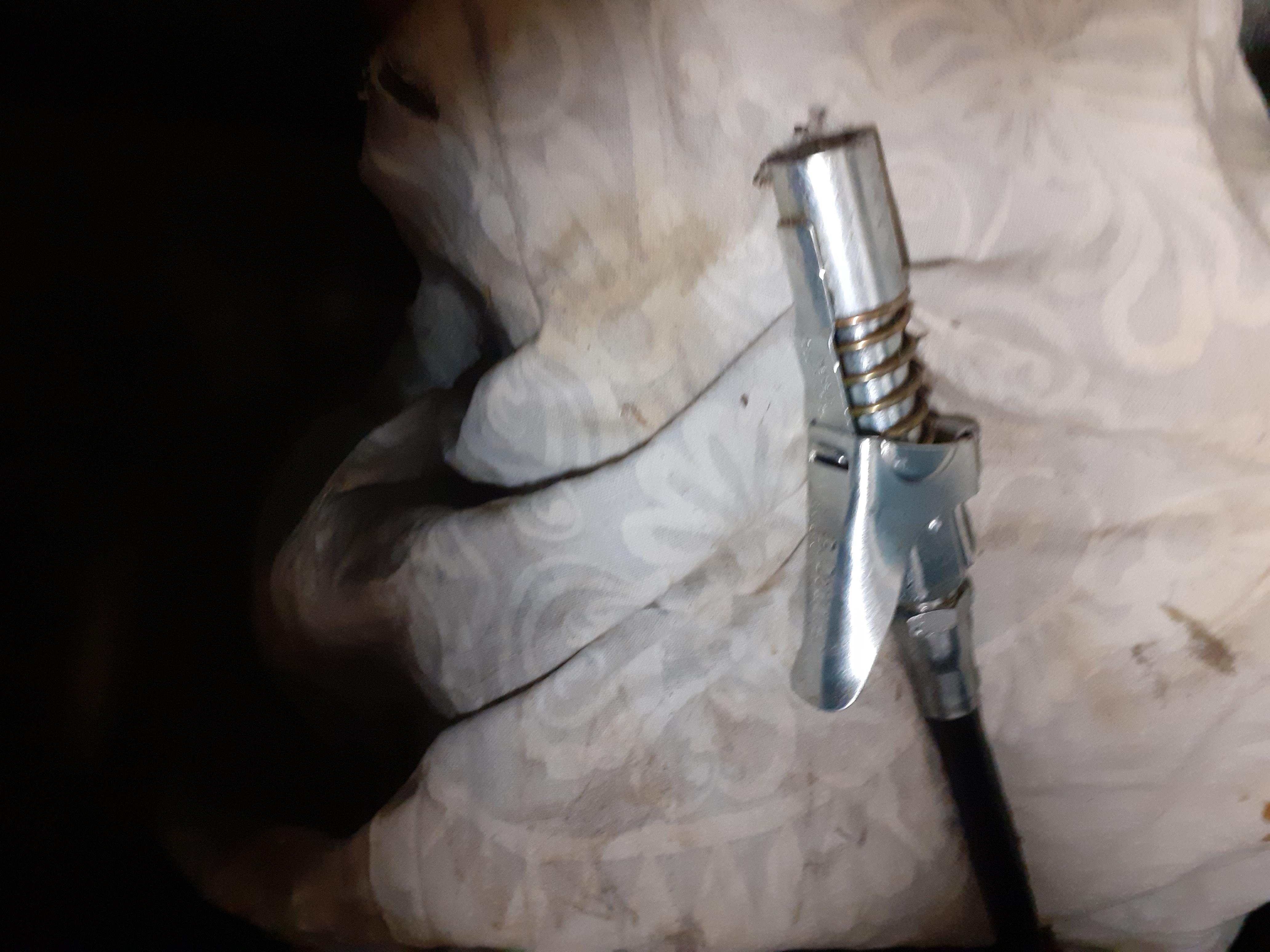

J’ai pris ce genre à une main, avec l’embout avec les leviers pour faciliter la prise sur le graisseur

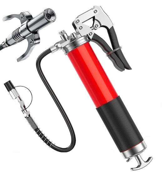

J’ai acheté un embout à clapet/verrou et c’est top : plus besoin de 3 mains !
21 février 2025 à 21h06 #168278<p style=”text-align: left;”>Bonjour Stan, j’avais le même problème. J’ai juste changé l’embout par un nouveau a verrouillage, comme sur la photo de philitosa et ne n’ai plus de fuite</p>

Trop cher pour moi, je viens de commander un embout à levier avec flexible 30 cm à 9€.
J’ai une garantie satisfait ou remboursé (sans frais et sans explication à fournir) donc à réception je le monterai sur ma pompe actuelle (2 mains) et je ferai un test.

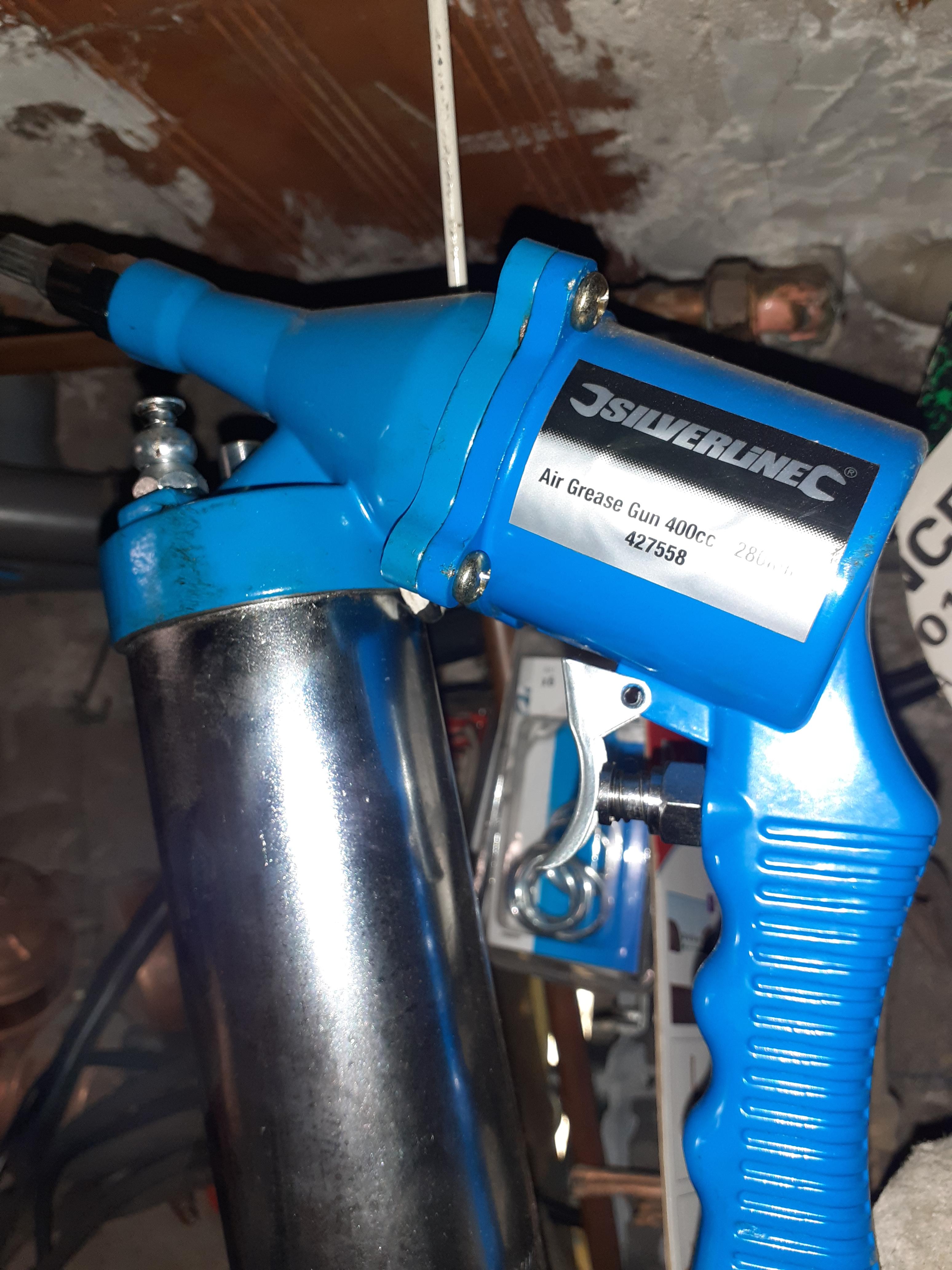

en direct de sa Hotchkiss M201 de 196022 février 2025 à 9h34 #168283Voici les photos de mon matériel :
L’embout sur la pompe à main:
La pompe pneumatique:

en direct de sa Hotchkiss M201 de 196022 février 2025 à 13h38 #168289C’est une impulsion = quelques grammes de graisse, pas de débit continu.
Pas efficace si cela résiste un peu. Pourtant ma jeep a été restaurée en profondeur, tout a été démonté, nettoyé, graisseurs changés si besoin, etc. problème sur les jumelles notamment.
