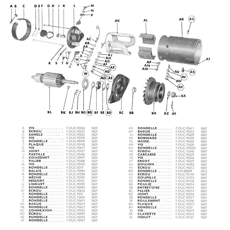

        J’ai cet éclaté pour la Dynamo 6V Ducellier ou   WOA1604 pour la dynamo US dans mes documents (MAT3310)
        #168401
        Alex1469Alex1469
          Merci, j’ai également trouvé cet éclate avec les réf de bobines, mais je cherche le modèle précis de la dynamo, qui était utilisée ailleurs également. J’ai trouvé un site qui vend des bobines ducellier mais il me faut la réf de la dynamo…

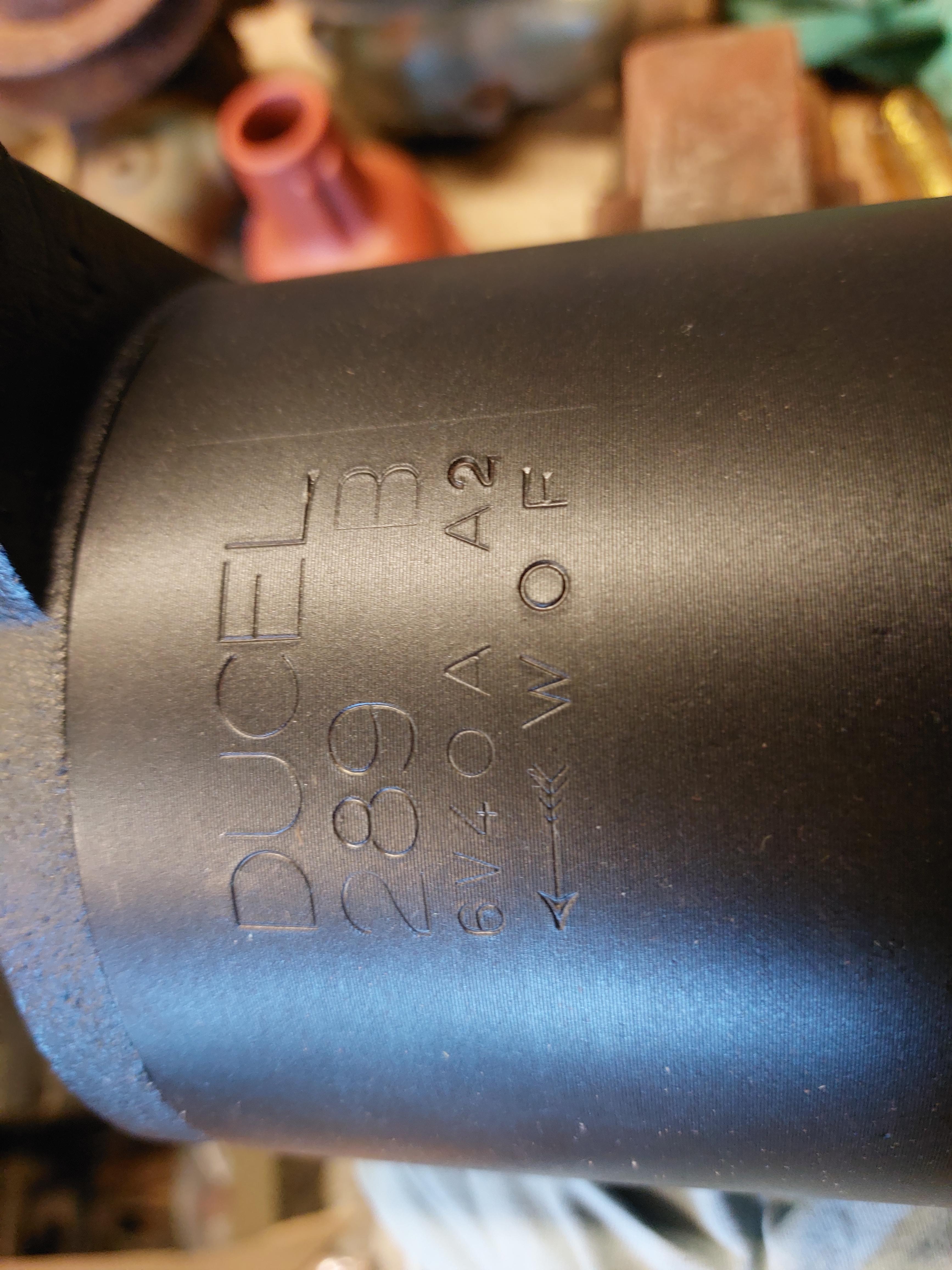

          jackcpejackcpe
            Voici ce que j’ai comme marquage sur une dynamo WOF 6v modèle early:
            Jackcpe
            #168567
            jackcpejackcpe
              Un autre modèle postérieur:
              #168573
              Alex1469Alex1469
                super, Merci c’est exactement ce que je cherchais. Je vous tiens au jus si je trouve des pieces Ducellier pour réparer une dynamo autolite. Certaines pieces n’étant plus dispo (inducteurs et visserie par exemple.)

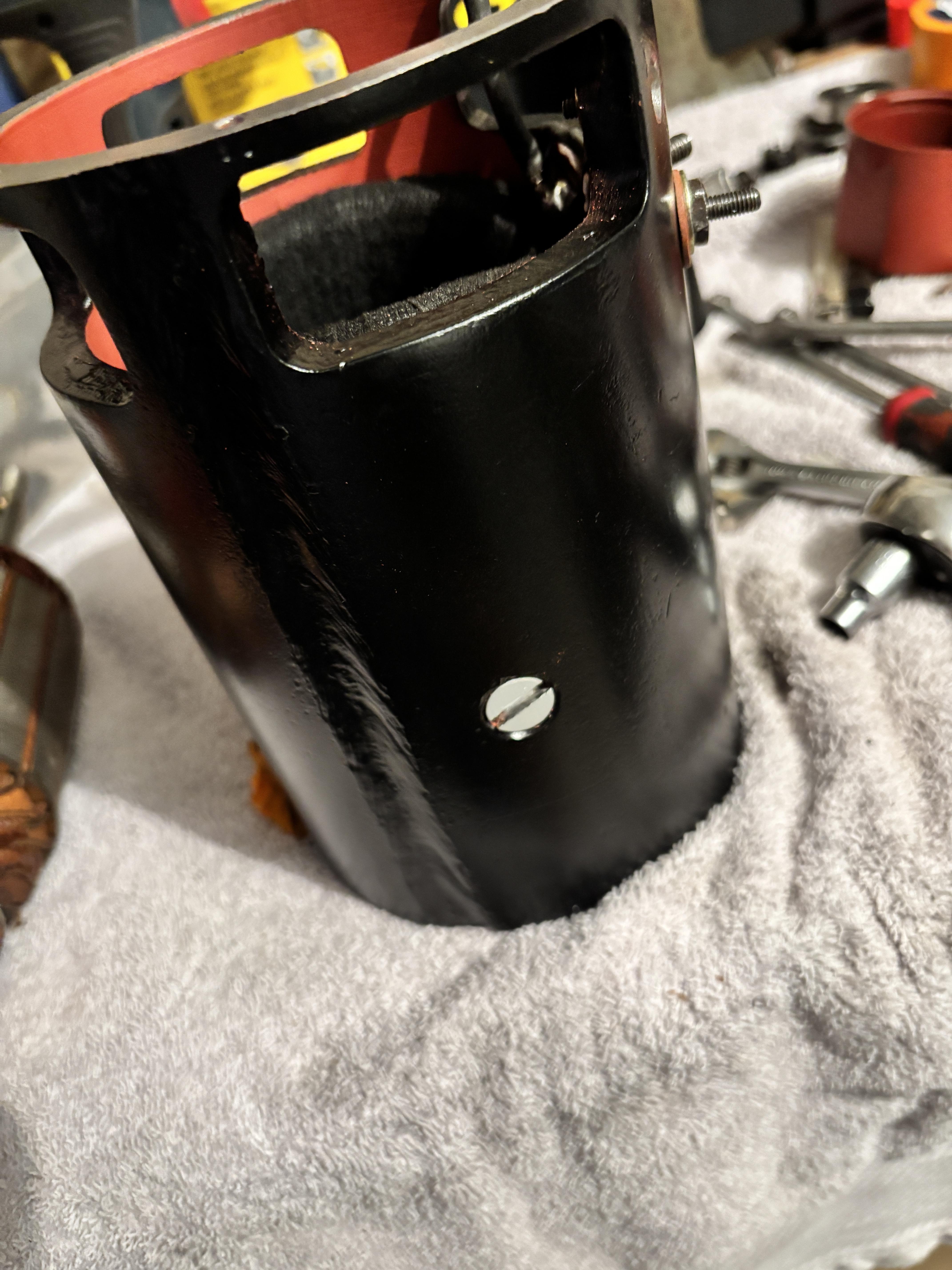

                  Alexis je croyez que tes inducteurs était ok mais un problème sur les vis?
                  #168582
                  Alex1469Alex1469
                    <p style=”text-align: left;”>Oui, mes inducteurs sont ok, et je cherche la visserie. Comme tout est commun normalement je regarde si je trouve du Ducellier.</p>
                    pour mes vis je vais en parallèle essayer de recharger les têtes et refaire une empreinte faute de mieux…
                    pour info ce sont des têtes fraisees diamètre N14 longueur 22 mm

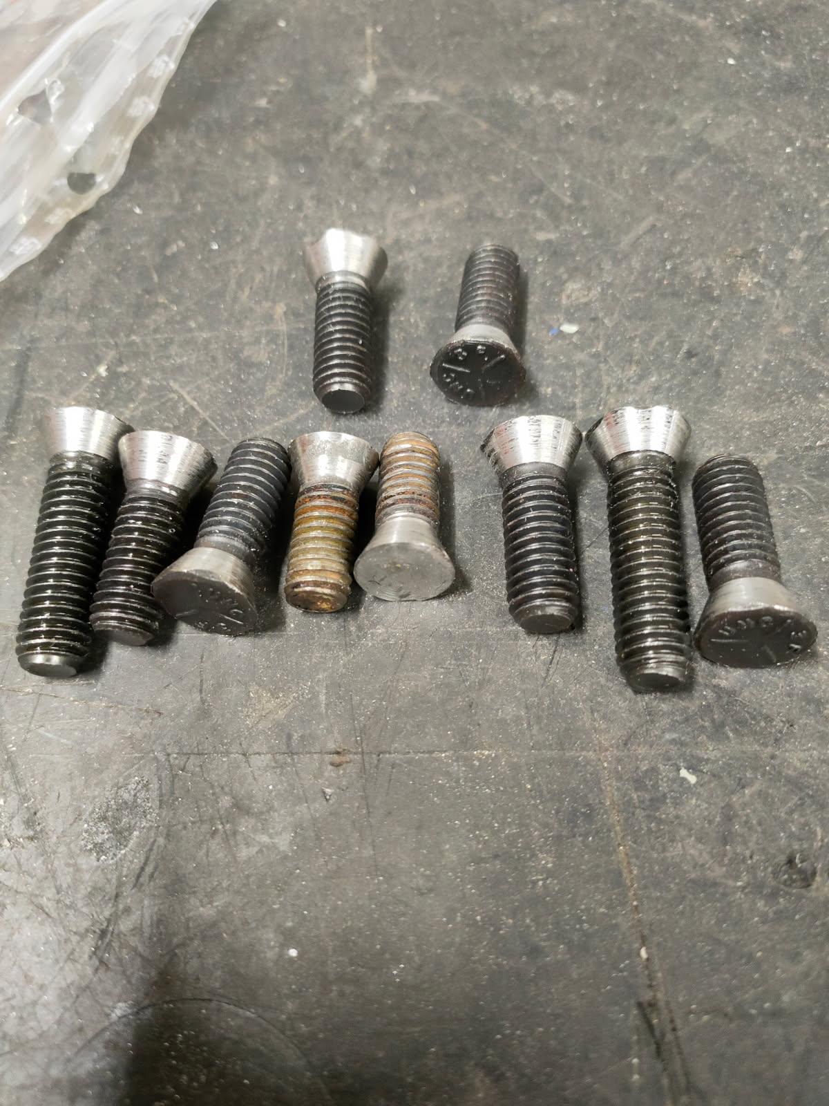

                    #168588
                    Alex1469Alex1469
                      Pour info, après avoir discuté avec GPW14, il se trouve que le taraudage des masses polaires prévues pour des vis N14 donc de diamètre 9,2 mm, acceptent sans soucis des vis 3/8 UNC… donc les vis d’origine étant difficiles à trouver (voir impossible) il est possible de prendre du 3/8 UNC et de tourner la tête pour avoir une tête fraisee avec le bon angle.
                      #168612
                      Alex1469Alex1469
                        Et voilà le resultat! Finalement je suis parti sur de la visserie neuve dont la tête a été reusinee avec le bon angle.
                        pour ceux que cela intéresserai un jour, nous avons fait quelques vis d’avance… une fois le tours réglé… 😉
                        #168631
                          Bravo Alexis
