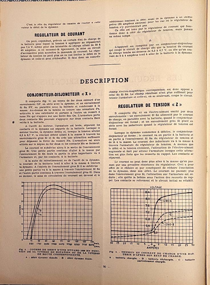

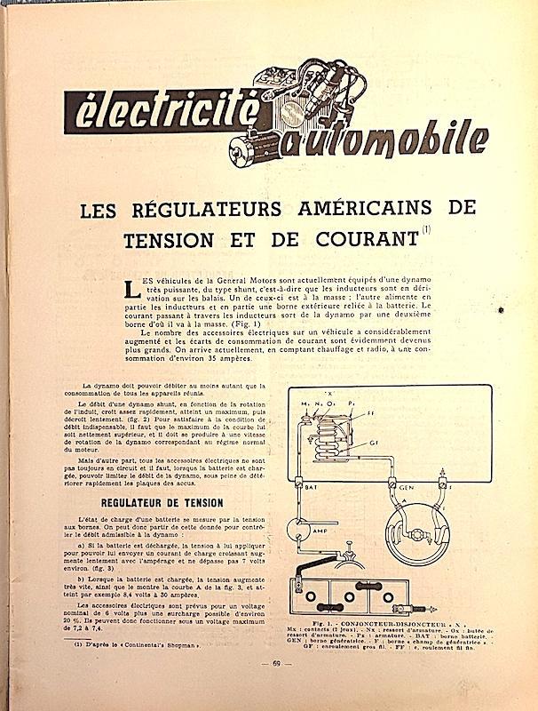

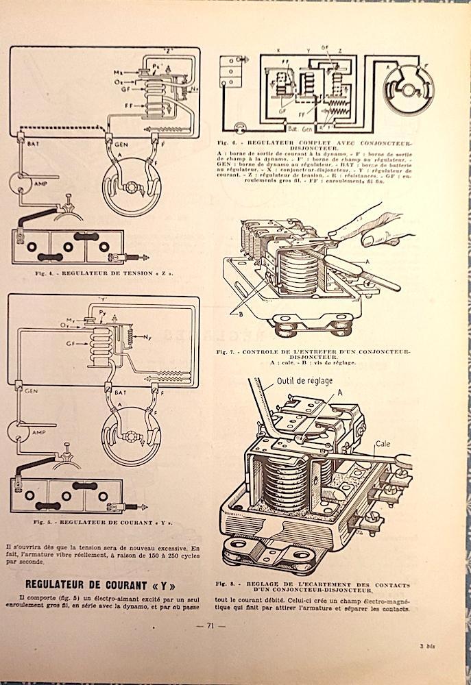

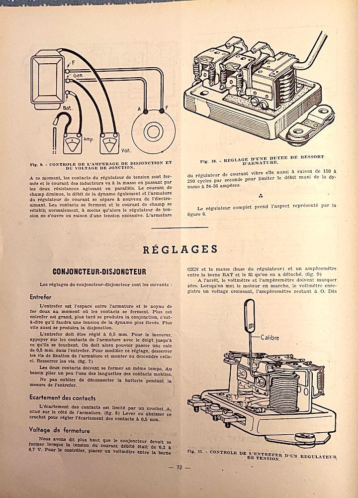

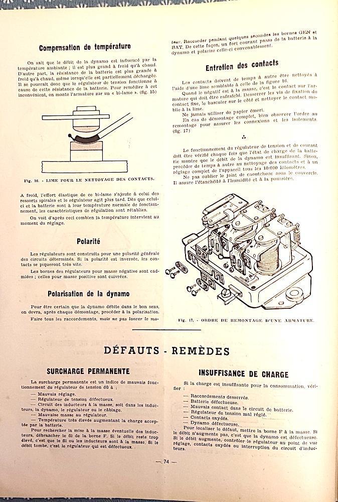

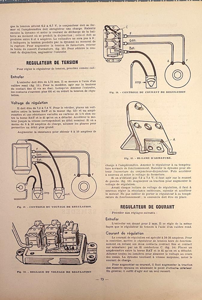

                  Merci Raphaël pour cette version très enrichie sur ce régulateur !
                  #178825
                    Merci, je n’ ai jamais vu de document la dessus, je vais apprendre des choses !
                    #178826
                      Dommage que la lisibilité soit limite ! on peut avoir le titre du livre, édition et l’auteur ?
                      #178827
                      Sylvain50Sylvain50
                        En y regardant de plus prêt ce document ne correspond pas exactement au modèle de régulateur 6V Autolite et à la dynamo associée que nous avons sur nos “grand-mères”. Mais il décrit parfaitement le fonctionnement.
                        Les schémas présentés présentent une configuration avec inducteur au + dynamo et donc une régulation par le retour à la masse.
                        Les régulateurs et dynamos Autolite sont avec une dynamo dont l’inducteur à la masse et donc une régulation par le + : voir TM10-1349 page 81.
                        Lorsque j’ai révisé mon régulateur, j’ai pu mettre en évidence la fameuse vibration du contact de régulation en tension en m’aidant d’une alimentation variable. J’ai fait une petite vidéo du phénomène. Pour ceux que ça intéresse, n’hésitez pas me contacter car je n’ai pas de compte Youtube.
