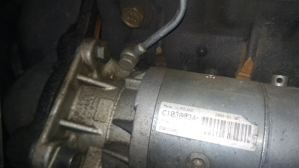

                      Je suis en train de monté un xd2 sur une M201
                      J’ai la bonne cloche d’embrayage
                      J’avais auparavant un xd 90
                      Le soucis c’est au niveau du démarreur le bloc moteur n’étant pas tout-à-fait identique
                      Le xd2 possède des renforts que le xd 90 n’a pas
                      Donc meulage des renforts sans exagération
                      Mais je crois que cela ne suffira pas il manque un pouilleme mais ??? Quoi faire ?
                      Certains disent qu’ils font un plat sur le démarreur. Possible où pas ?
                      Cordialement
                      #155345
                      phipatphipat
                        oui je me souviens que ce n’avait pas été trés simple.
                        j’avais mi quelque coup de meule par ci par là en y allant
                        par etapes sur le nez du demarreur aussi il me semble
                        et débrancher une canalisation d’huile et la remettre une fois le demarreur en place

                          #155348
                          baddog76baddog76
                            Bonjour merci pour ces précieux renseignements
                            Moi je n’ai pas cette tuyauterie et tant mieux
                            Le démarreur est t’il d’origine ? Gros modèle
                            Il doit être très près du bloc moteur ?
                            Avez vous toujours le véhicule ?
                            Cordialement
                            #155351
                            phipatphipat
                              Oui j’ai toujours la jeep , le démarreur est d’origine.
                              #155352
                              phipatphipat
                                j’avais mi une photo elle à disparu et impossible de la remettre
                                [ Edité par phipat le 9/5/2020 14:55 ]
                                #155357
                                baddog76baddog76
                                  Bonsoir merci pour tes réponses
                                  Ton démarreur est d’origine donc gros démarreur
                                  Le miens fait 11 cm de diamètre
                                  Peut tu me dire la distance mini approximative entre démarreur et le bloc moteur quelques millimètres ? Certainement
                                  Tu me dit que tu as modifié un peut le nez du démarreur mais est tu intervenue sur le corps du démarreur ?
                                  Certaines personnes prétendent avoir fait un plat sur le corps côté moteur mais je trouve ça surprenant
                                  Je pense que le démarreur n’apprécierai pas
                                  Merci pour tes réponses
