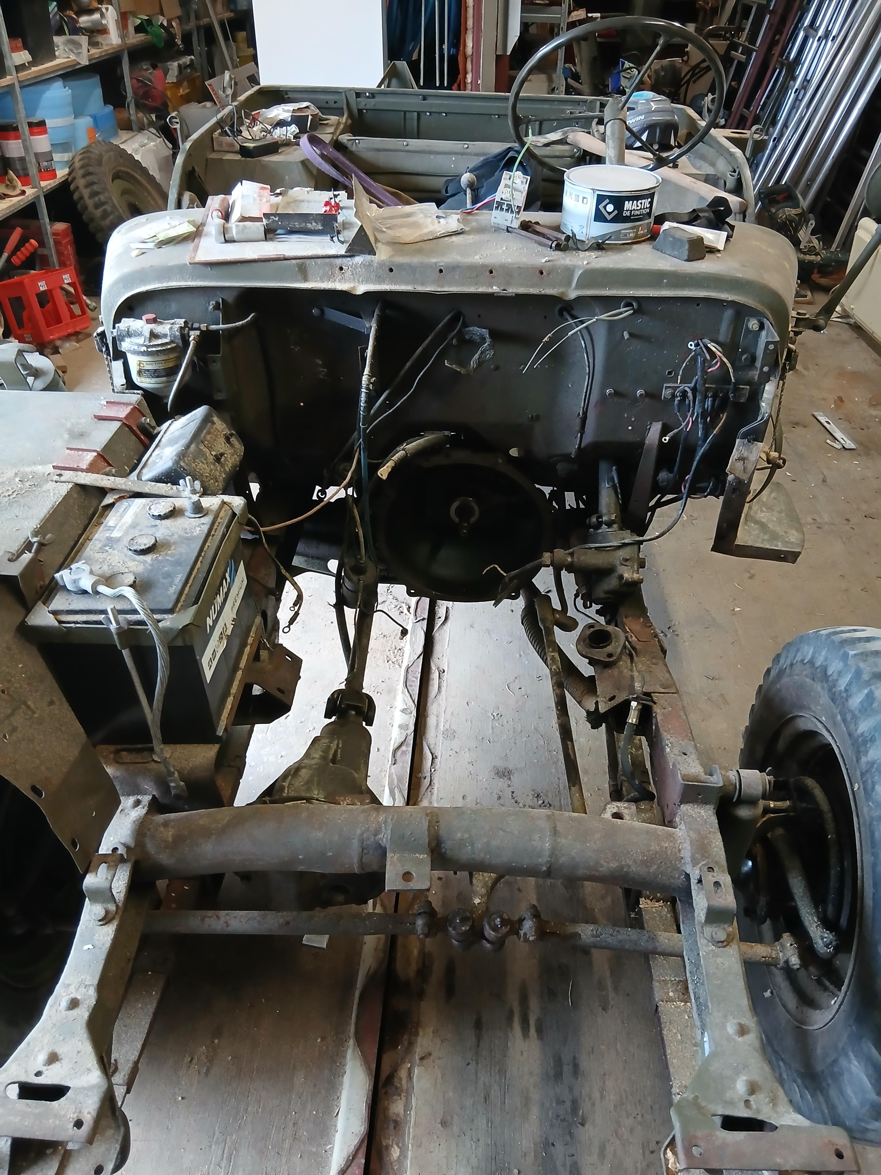

Je commence la restauration d’une jeep mélange de Ford, Willys et Hotchkiss.
Je l’ai trouvé en Normandie il y 4 ans à l’époque, j’avais fait quelques bricoles dessus et je l’ai stockée en attendant d’avoir du temps à lui consacrer.
Elle a été reconstruite à partir d’une Ford et d’une Willys qui sont passées par l’agriculture. Un garagiste a fait une jeep roulante à partir de deux épaves.
Châssis modifié pour la pose d’un outils pour labourer les champs.
Le moteur est un Ford. J’avais posté une photo il y a deux ans pour avoir vos avis à propos d’une fissure. Comme ça n’avait pas l’air trop grave, je l’ai fait restauré. tout est neuf sauf le bloc et la culasse.
Je vais tout démonter et tout reprendre depuis le châssis.
Dans l’idéal, faudrait que je trouve une caisse ww2, même à restaurer parce-que j’ai un carrossier qui saura la refaire si il y a trop de travail dessus.
Je crois que j’ai de quoi occuper quelques weekends !

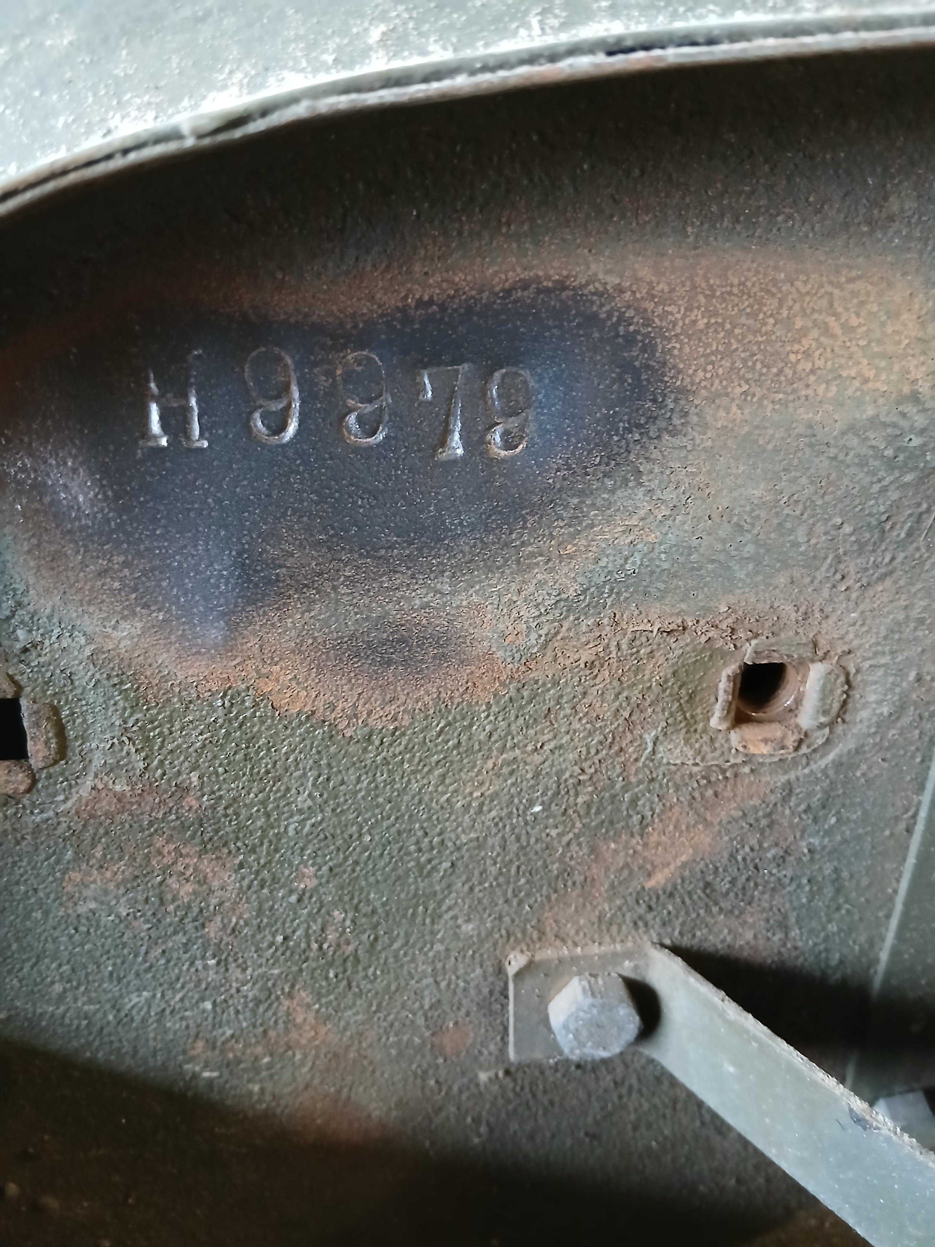

10 juin 2025 à 9h04 #170300bonjour
quand la passion est la , pas de sujet impossible. en tout cas voila un beau sujet de restauration dont nous nous regalons. Merci pour le partage et revue a chaque etape.
pas simple de retrouver un historique avec ce meli melo de modificiation mais cela n’enleve rien a cette belle jeep en devenir. A verifier aux endroit de marquage, chassis caisse et autre pour retrouver des numeros qui pourront donner quelques references de dates ou periode
10 juin 2025 à 21h09 #170311Bonjour, au vu des photos, vous avez une caisse hotchkiss m201 avec le numéro H9979 du début des années 60. Le numéro des châssis de Willys MB, est gravé sur une petite plaque, riveté à l’intérieur du châssis à l’avant gauche. Avec se numéro, ont pourra dater plus précisément votre châssis.
