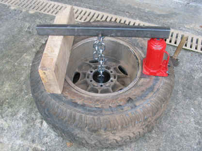

                          Si, comme sur les photos publiées, il n’y a pas de verrou, il est possible de décoller le pneu avec une presse, un cric Hy-Lift ou autre. Des exemples de presses manuelles existent sur le net, mais prévoyez costaud ! !

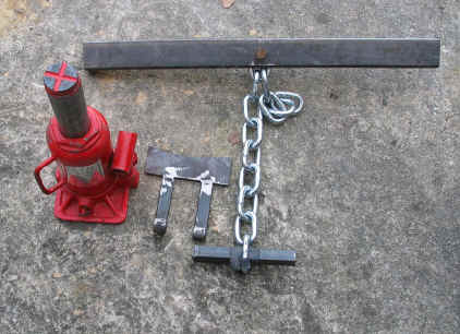

                            J’ai retrouvé quelques outils :
                            Presse manuelle, mais à faire en plus costaud
                            Pince avec un cric Hy-Lift
                            Pas mal, à condition d’avoir un cric très fort, 12 ou 20 T

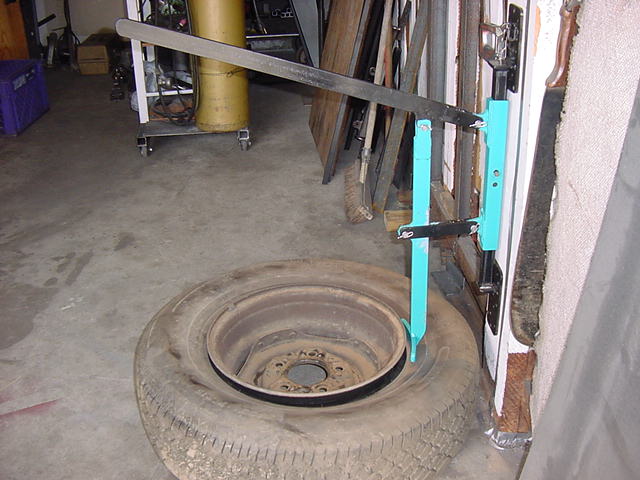

                              Quand c’est nécessaire, j’emprunte et utilise ce type d’engin; c’est physique mais ça marche:
                              http://forum.latelierpaysan.org/viewtopic.php?t=2818&p=3757#p3757.

                                marverickmarverick
                                  Merci à tous les 3
                                  J’aime bien ton outils Tazou 😉
                                  Facile a utiliser ? Efficace ?
                                  Tu as déjà acheté chez Agrizone ? c’est sérieux comme vendeur ?
