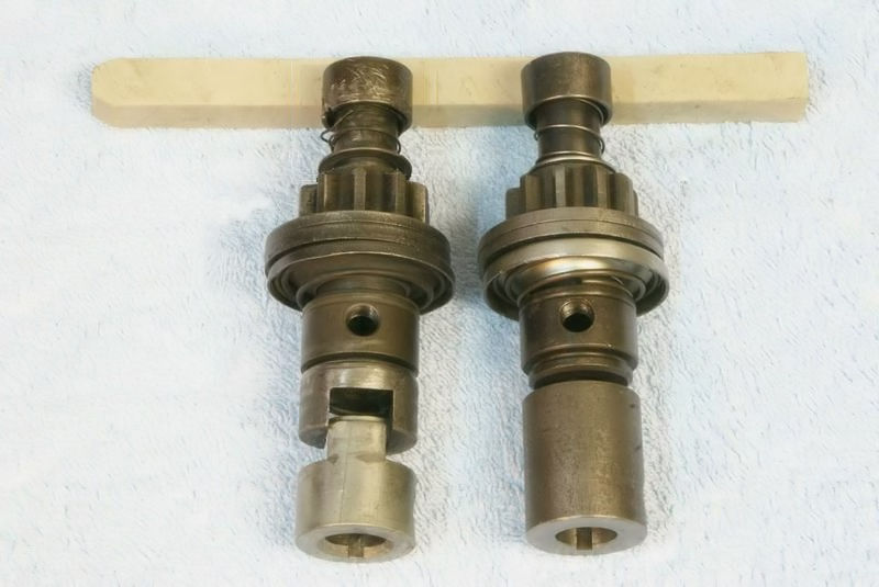

                je veux pas raconter des co…… 🙁 mais je pense qu’il existe des modèles de crabot sans oreille (je sais c’est de la m……) mais je suis pratiquement certain d’en avoir eu (étant tombé maintes fois en panne de démarreur) bon j’ai fini par en acheter un neuf. Donc c’est normal que tu ne trouves pas les morceaux.

                    A gauche un original, à droite un repro.

                      Merci Christophe pour les photos qui me permettent de mieux comprendre la difference. Du coup avec les repros, seul la clavette et la vis de maintient du ressort qui rentre dans l’axe bloque le crabot ?
