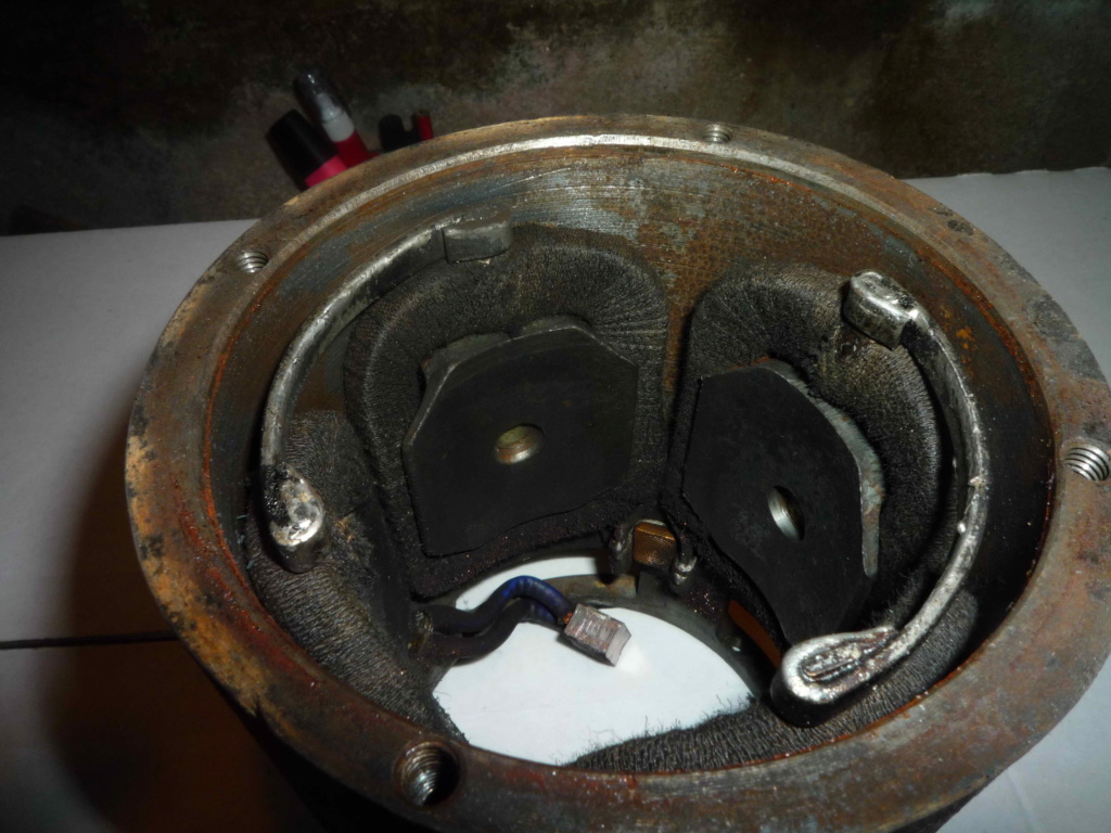

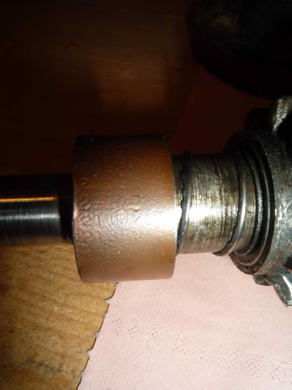

Bonjour Fred,Peux-tu nous poster des photos de ton démarreur. On pourra peut-être te donner un avis.

encore merci pour votre sollicitude22 octobre 2018 à 15h53 #15205822 octobre 2018 à 16h18 #152059Salut,
il m’a l’air pas mal ce démarreur 🙂 pour moi tout à l’air bon, même si les charbons sont un peu usés, il en reste.
En principe le problème vient du lanceur, fait tourner la tête (partie dentée) à la main, il se peut qu’elle se bloque, voir état du petit ressort, contrôler aussi que le gros ressort n’est pas coupé.
Les N° c’est le N° de la pièce, suivant provenance.22 octobre 2018 à 16h52 #152060Bonsoir.
Faire comme dit Gilbert, en plus je démonterais le lanceur ( enlever la vis arrière du gros ressort ) pour vérifier le toc d’entraînement ( les vis ne me paraissent pas bien alignées ( photo? ) et tout nettoyer correctement ( présence de graisse imprégnée de cochonneries ).
Salutations.22 octobre 2018 à 18h38 #152061Comment nettoyer là ou il ya les inducteurs.
Qu’est ce que je peux nettoyer et avec quoi, et qu’est ce que je ne dois pas touché ?
Y bien un truc qui ne collais pas,puisqu’il faisait un bruit de perceuse
Que changeriez vous ?[ Edité par Fred le 22/10/2018 21:54 ]
22 octobre 2018 à 19h06 #152062Vu les circonstances, il ne faut pas s’affoler, il tournait…
un coup de chiffon et de soufflette dans les inducteurs, idem sur l’induit. Je parlais du nettoyage du lanceur et contrôle. Si tout est bon, remontage complet et essai à l’établi ( ce qui aurait dû être fait avant comme dit plus haut ). -
