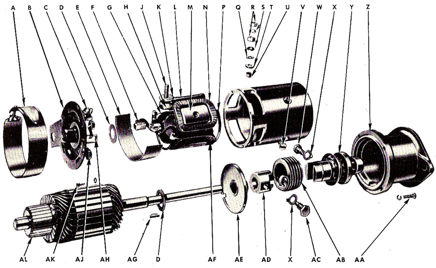

Bonjour Fred,Sur les photos, tout semble correct … Mais il est possible que le crabot soit cassé.
Le crabot se trouve sous le ressort. il faut donc le démonter. (ref. AD)
Pour info :
– Crabot lanceur démarreur : US-WO-A-1575
– Tête lanceur démarreur : US-WO-A-1576
23 octobre 2018 à 8h20 #152068Ce qui expliquerais qu’en apparence tout est OK et qu’il tourne dans le vide. Bon je regarde ça se soir et je te dis. En tous cas il se passera quelque chose 😛
23 octobre 2018 à 8h23 #152069Bonjour Chris,
Dans ce cas je pencherais plutôt pour sa clavette.
Jean.
23 octobre 2018 à 12h51 #152077Et où ca habite une clavette ??? Tu aurais la ref sur l’éclaté ? Je dirais AG peut être ???
Il faut que les deux vis qui fixe le ressort soient alignées ? Parfois sur des photos ou schémas elle ne le sont pas toujours. De plus sur mon lanceur, les vis on du jeux[ Edité par Fred le 23/10/2018 15:59 ]
23 octobre 2018 à 14h34 #152078AG, exactement.

23 octobre 2018 à 18h37 #152083Bonsoir.
Sauf si je ne vois pas bien, il manque la fourche ( les oreilles ) du crabot . De toute façon, la pièce mâle est bien abîmée, il faut la sortir et monter un nouveau lanceur complet.
Salutations.23 octobre 2018 à 19h07 #152084Non non tu vois bien il n y a pas d’oreille. Mais comment le sortir ?
23 octobre 2018 à 21h54 #152085Difficile à dire sans l’avoir dans les mains; je pense qu’il faudrait utiliser une enclume ( ou une masse métallique faisant fonction ), placer le crabot dessus et taper tout autour en faisant tourner l’induit de façon à engendrer des vibrations pour qu’il se débloque de la clavette; ensuite, tirer dessus par un moyen approprié. Tu peux aussi demander à un artisan. Faire attention à ne pas endommager la flasque derrière.
24 octobre 2018 à 4h25 #152086Bonjour,
Je ne peux pas tourner l’induit, il y a un petit ergot sur l’axe. En le chauffant ?24 octobre 2018 à 6h50 #152087
Bonjour Fred,Oui, en effet, le crabot est incomplet !
La partie du crabot qui est sur l’arbre de l’induit est clavetée. Il faut le faire coulisser pour le sortir. (ne pas chauffer)
Tu peux mettre du dégrippant pour aider.Amicalement,
