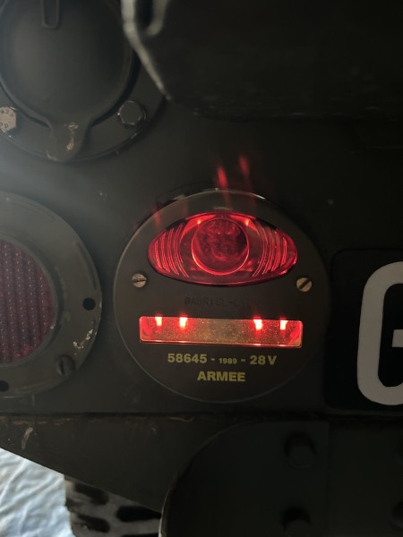

    M201SCM201SC
      J’ai équipé ma M201 24v de feux arrières “Gabriel Lyon” en provenance de Jeepest.
      Sur le feu droit, la lucarne du haut (de forme trapézoïdale) est réservé pour le feu “Stop black out”.
      Cette lucarne est de couleur blanche, ce qui m’étonne un peu pour un “Stop”, d’autant plus que je viens de voir sur le bon coin 1 feu (de marque industrial lamp) dont la lucarne est rouge (ce qui me parait plus logique pour un “Stop”).
      Selon vous ce  “Stop BO” doit être rouge ou blanc ?
      Merci pour vos avis “éclairés” (je suis certain que ce petit jeu de mots va plaire à Bruno…)

                        #171990
                          Non non sur les M201 tu n’as pas de variante entre droit et gauche tout est symétrique tu peux pas avoir un coup blanc et un coup rouge au même emplacement. ca c’est le principe.
                          Maintenant en régiment sur la période après guerre tout est possible. Mais on ne peut appliquer les règles US des premières versions sur les M210, ca serait à mon sens un anachronisme ou un faute de gout … Après c’est comme on voulevoule. Le propos de Bruno portait sur version US.
                          #172001
                            Pour moi, les feux de black-out arrière ne sont pas de la même couleur sur les M201. Le gauche est blanc et le droit rouge. Je pense que ça permet de différencier l’avant de l’arrière du véhicule. Si c’est blanc-blanc c’est l’avant si c’est blanc-rouge c’est l’arrière.
                            Le stop de black-out en bas à gauche est blanc.
                            Pour l’éclairage de route arrière et pour les 24V, les 2 sont rouges pour veilleuse et stop/clignotant.
                            Je n’arrive pas à retrouver sur le web un document qui expliquait le principe des black-out.
                            #172003
                            dandepdandep
                              Bonjour.
                              De mémoire sûre, et au moins jusqu’au début des années 90 ( si pas de modif importante ) à l’arrière des M201 tous les feux sont rouges sauf le stop black out en haut à droite qui est blanc.
                              #172004
                                J’ai acheté la mienne aux domaines en 1984 (refabriquée en 1974) et elle était équipée comme ça et je n’ai rien changé depuis :
                                Blackout gauche: 2 pointes blanches vers le bas (comme à l’avant)
                                Blackout droit : 2 fois 2 pointes rouges vers le bas
                                Il est possible que ça ait évolué par la suite (adoption des normes OTAN?)
                                Pour compléter, le feu stop de black-out a une seule pointe blanche vers le bas.
                                #172095
                                M201SCM201SC
                                  J’ai été vérifié et je rectifie
                                  Les lanternes BO droite et gauche sont identiques et rouges (2 pointes vers le bas) et le stop BO est bien blanc avec 1 pointe vers le bas comme le dit Michel.
                                15 sujets de 1 à 15 (sur un total de 46)
