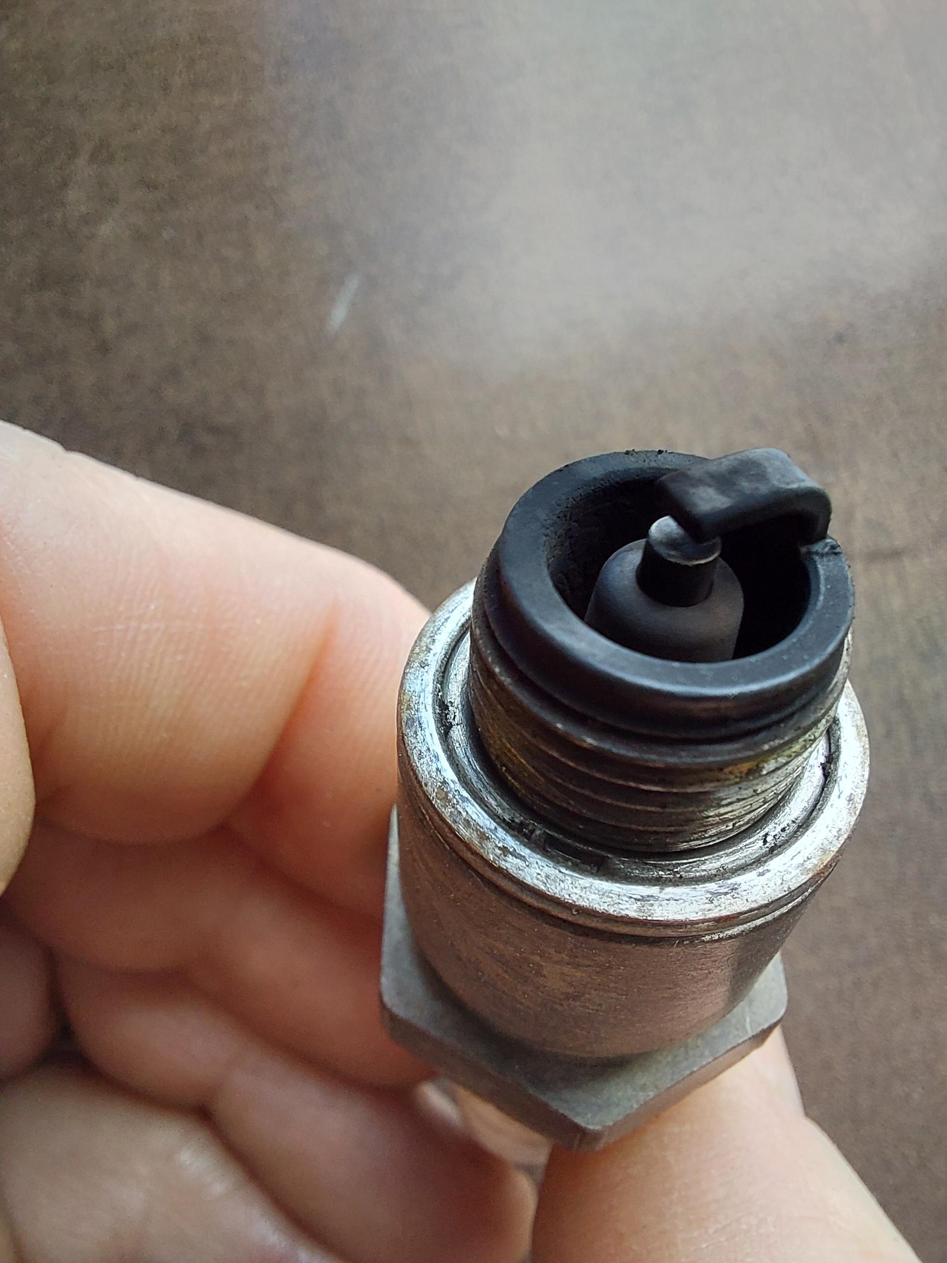

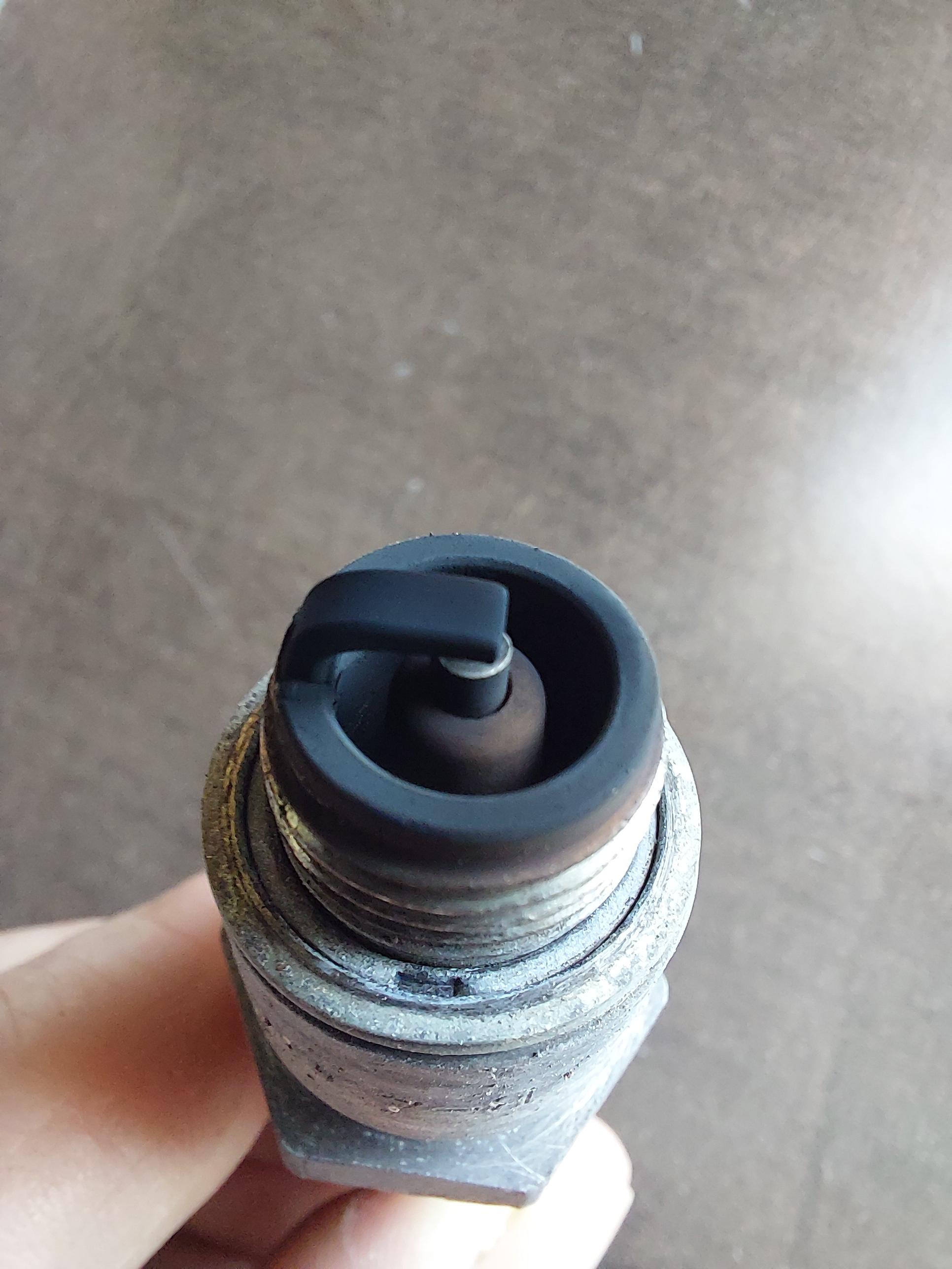

      Suis Un peu perdu sur la couleur des bougies.
      Je lis de tout, Mélange trop riche, Mélange trop pauvre, Bougies froides …
      Qu’en pensez-vous ?
      Bougie après 250 kilomètres, carbu Carter Original. Uniquement le starter au démarrage puis retiré.

            Mélange trop riche !

              Je dois dévisser du coup pour appauvrir ?
              Ou c’est l’inverse …
              #170505
              Alex1469Alex1469
                Bonsoir
                il faut que tu visses pour appauvrir.
                le réglage de base est vissage complet (ne pas forcer) et desserrer de 1,5 tours.
                #170514
                mimi35mimi35
                  1,5 tours. Ok merci.
                  Décidément, j’ai du mal avec ça moi …
                  #170515
                    Sur certains carbus comme sur les motos c’est l’inverse
