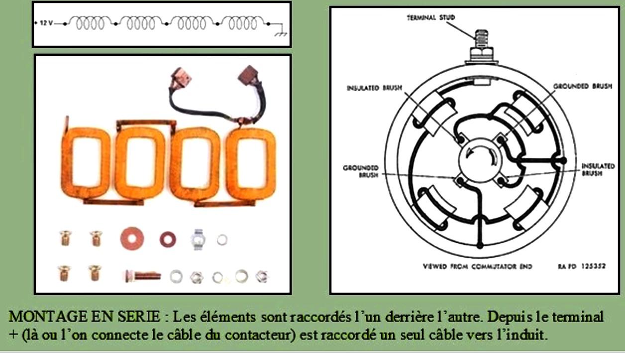

Est-ce quelqu’un a déjà transformer un démarreur 6V en 12V ?
je viens de faire l’opération a coeur ouvert, mais après remontage, le démarreur ne tourne pas.
J’ai changé:
_ les bagues paliers
_ les charbons
_ le rotor
_ le bobinage du stator

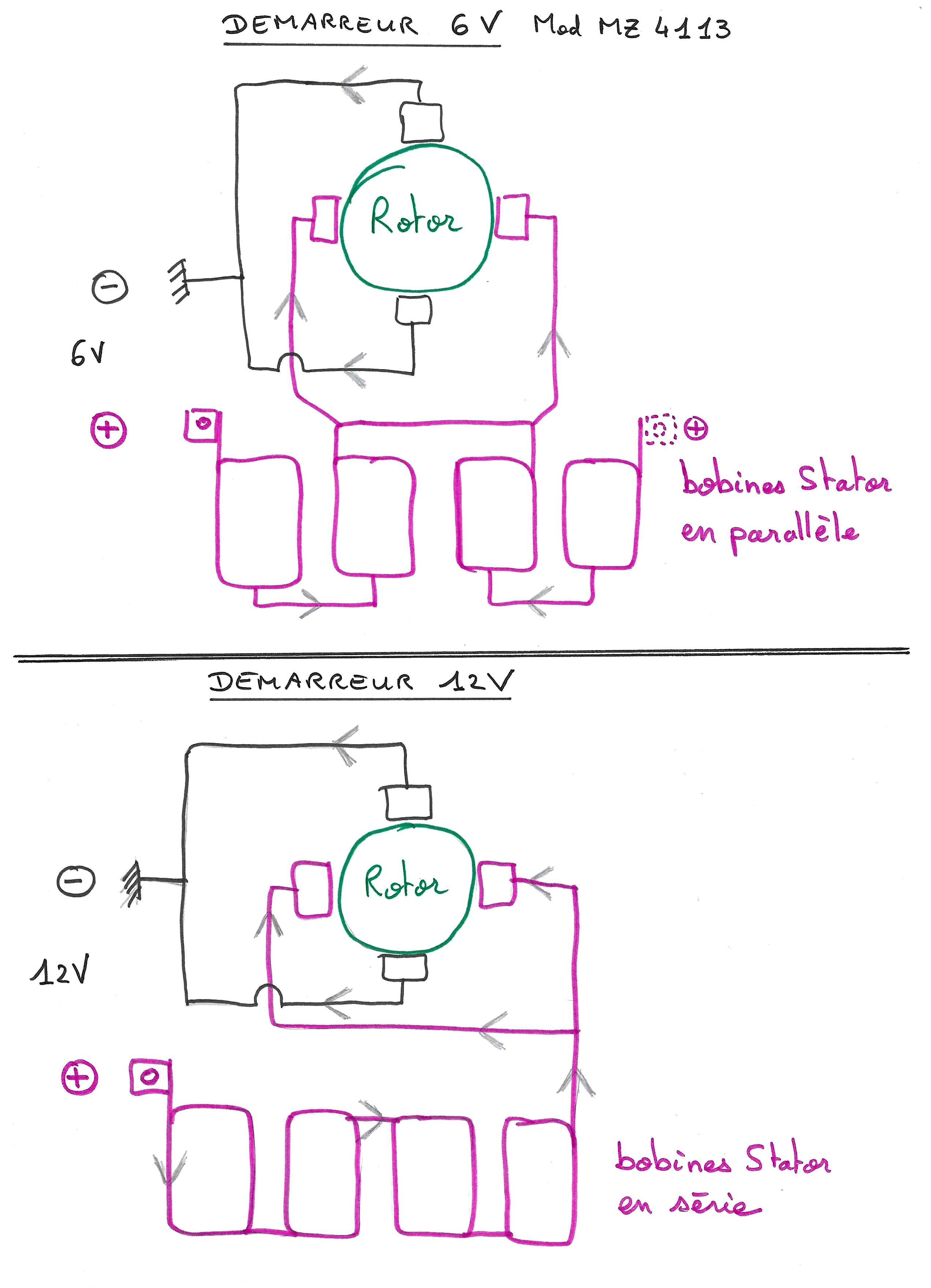

le tout estampillé 12V. Ci-dessous schéma de câblage et il ne tourne pas. Mais où se cache l’erreur?
Si vous avez déjà rencontré ce cas de figure?
Bien à vous.
18 janvier 2026 à 13h05 #176442j’ai monté le kit de jeepsudest et le démarreur fonctionne bien
18 janvier 2026 à 13h08 #176443Bonjour
Dans les 2 bobines de droite en 12V, le courant m’a l’air de circuler en sens inverse du 6V. Ajoute des flèches du + vers le – pour chaque bobine sur les 2 schémas pour vérifier.18 janvier 2026 à 14h15 #176444Bjr et merci Filitosa, mb94,
_ oui, c’est le même kit.
_ voici le fléchage du courant.
18 janvier 2026 à 14h31 #176445une autre présentation, mais je ne vois pas d’erreur ! il faut bien vérifier l’isolation par rapport àla carcasse au niveau de la borne du +
