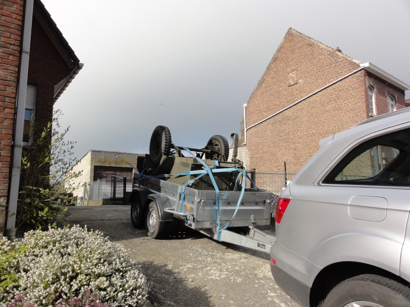

                            #96171
                            catherine
                              Voila ce que j’ai fait

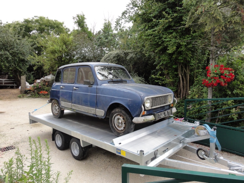

                              #96172
                              catherine
                                Ou alors , tu as la solution plateau
