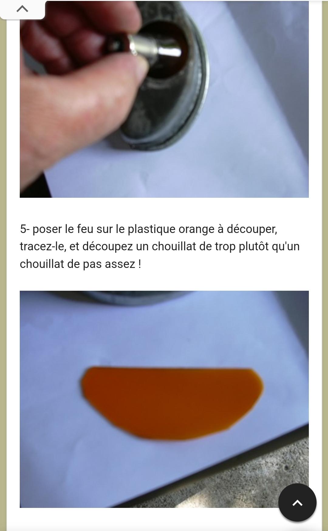

      Quelqu’un à t-il deja effectué cette motif ?
      Ou avez fait autre chose afin d’avoir le clignotement orange?
      Merci de vos retours.

            J’avais mis les clignotants dans les black-out à l’arrière mais franchement, on voit pas grand chose en journée. La nuit ça va !!
            Donc je vais essayer cette methode du truc en plastique. Mais y en a t-il d’autres? Qui à fait quoi et comment?

                  Du coup j’ai mis des ampoules orange de 21w/6v et remplacé le plastique rouge par du plexi transparent a l’arrière
