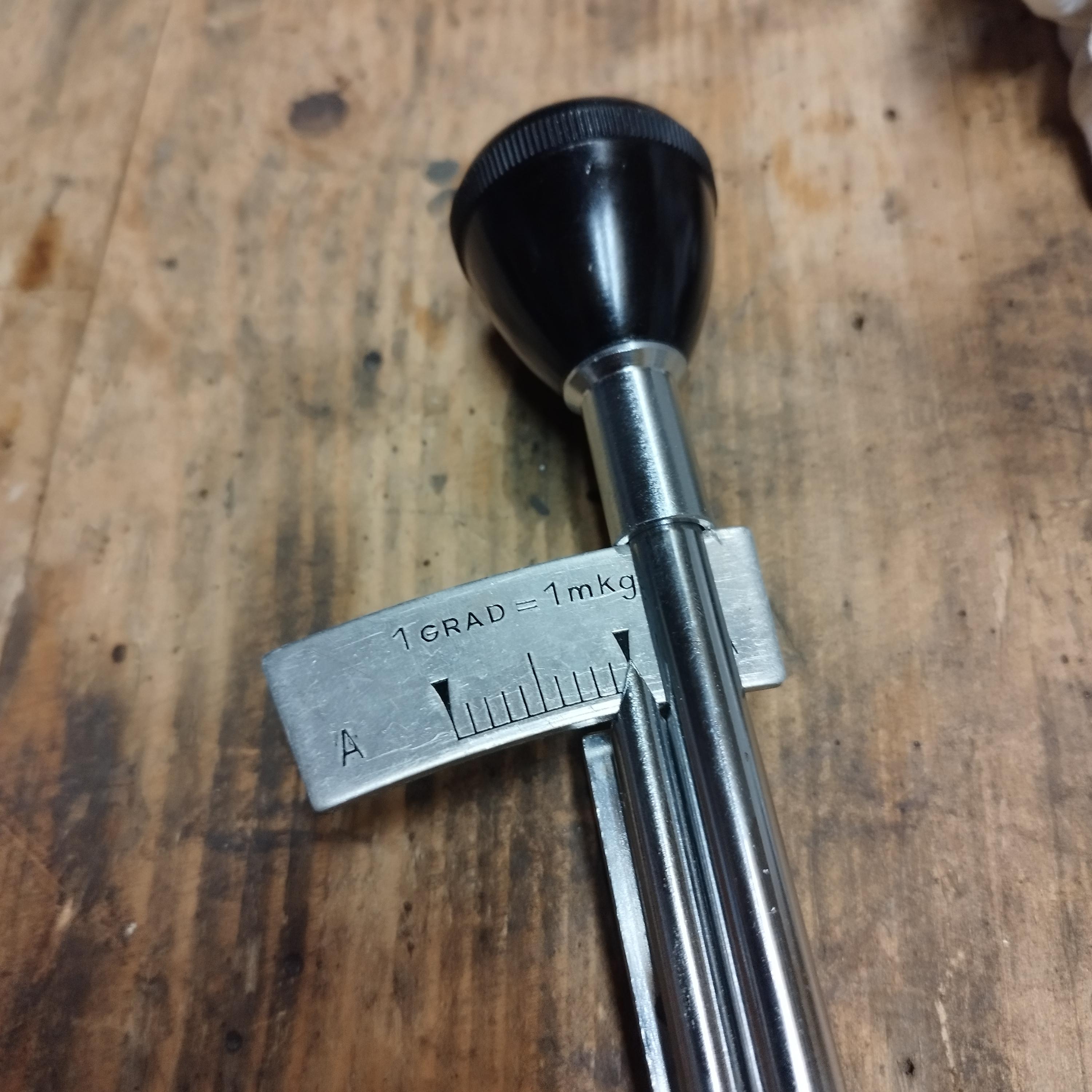

3 juin 2026 à 22h30 #178068La clé S200 n’est pas déclenchement, mais à torsion. C’est la déformation du manche, qui affiche la force exercé.
4 juin 2026 à 5h59 #178069La S200 possède 3 gammes de lecture 0-10mkg ; 0-15mkg ; 0-20mkg c’est fonction de l’extension du manche. Dans les ventes de cet outil on voit souvent des boites incomplètes avec des échelles manquantes.

4 juin 2026 à 9h10 #178072Ça m’avait coûté un bras en 94. Maintenant pour 50 balles sur lbc. Ce que je trouve pas pratique, c’est de devoir regarder en permanence les graduations pour connaître le couple.

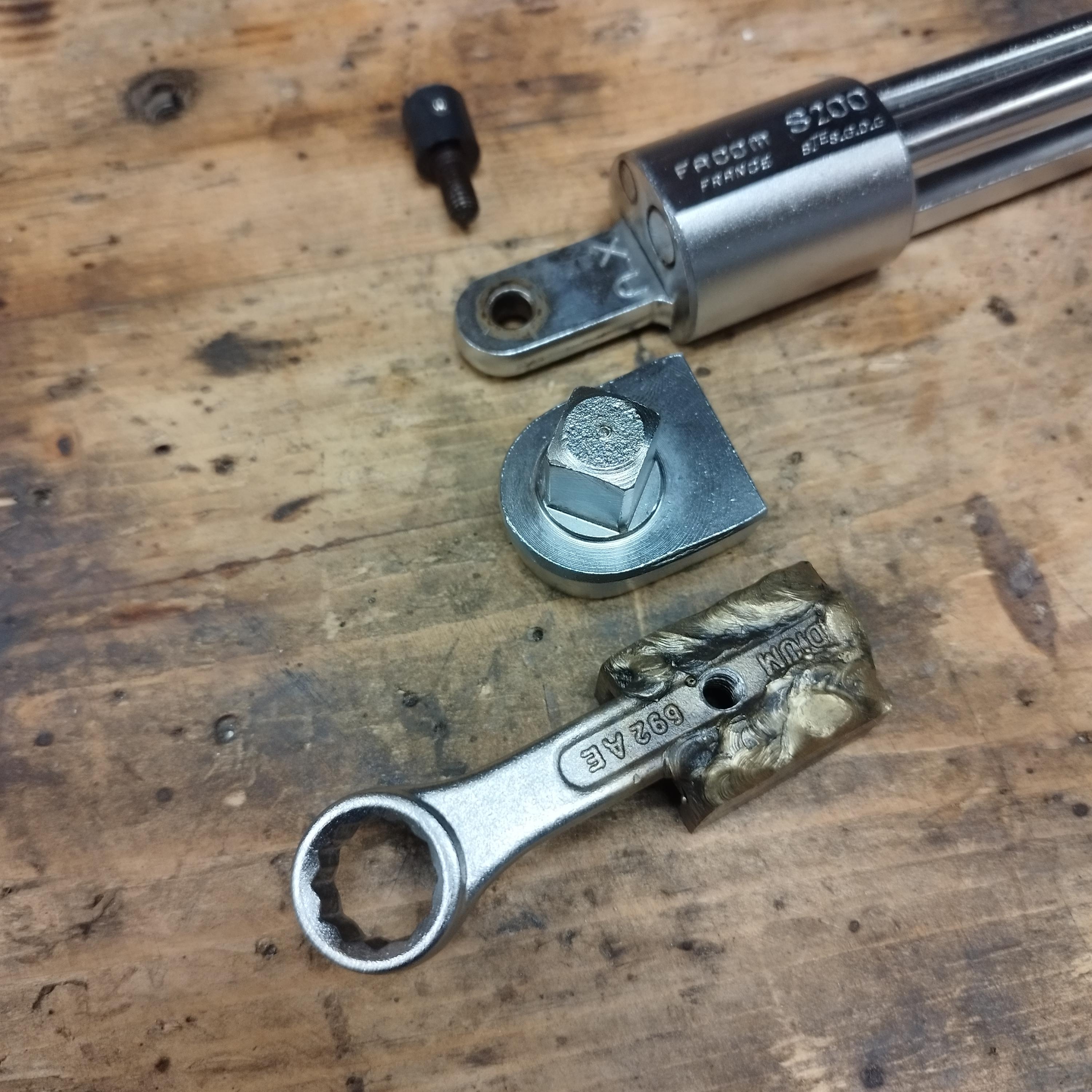

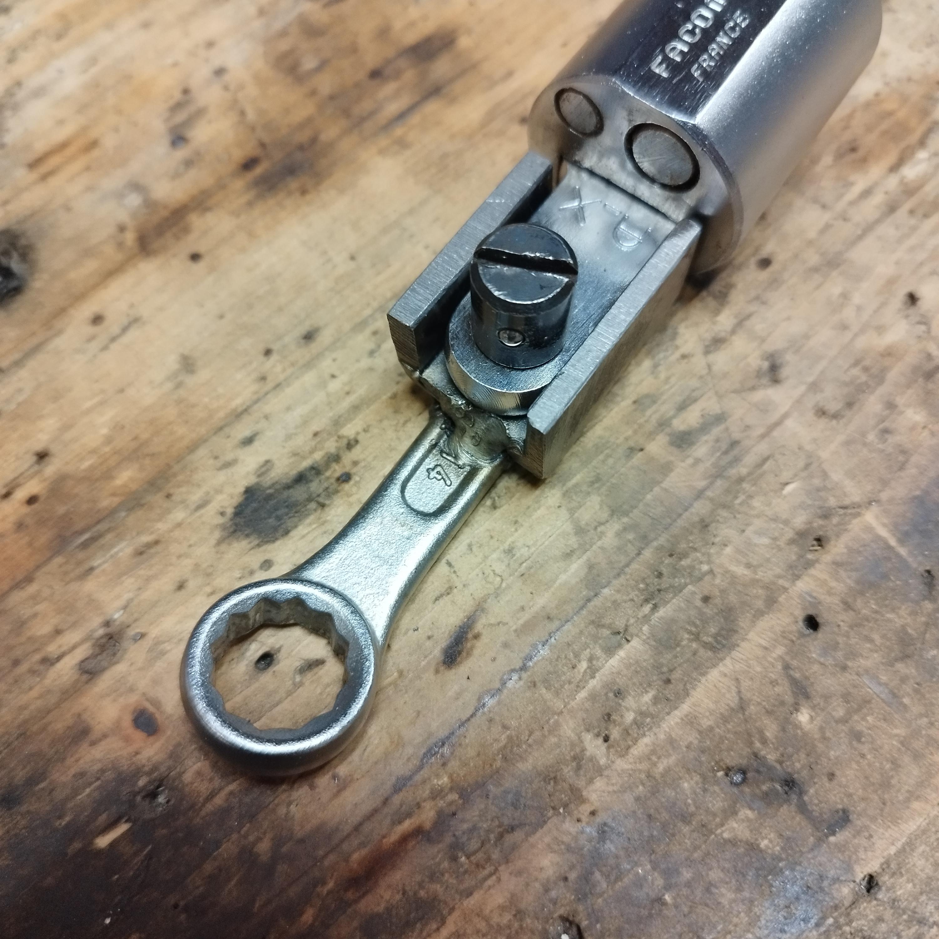

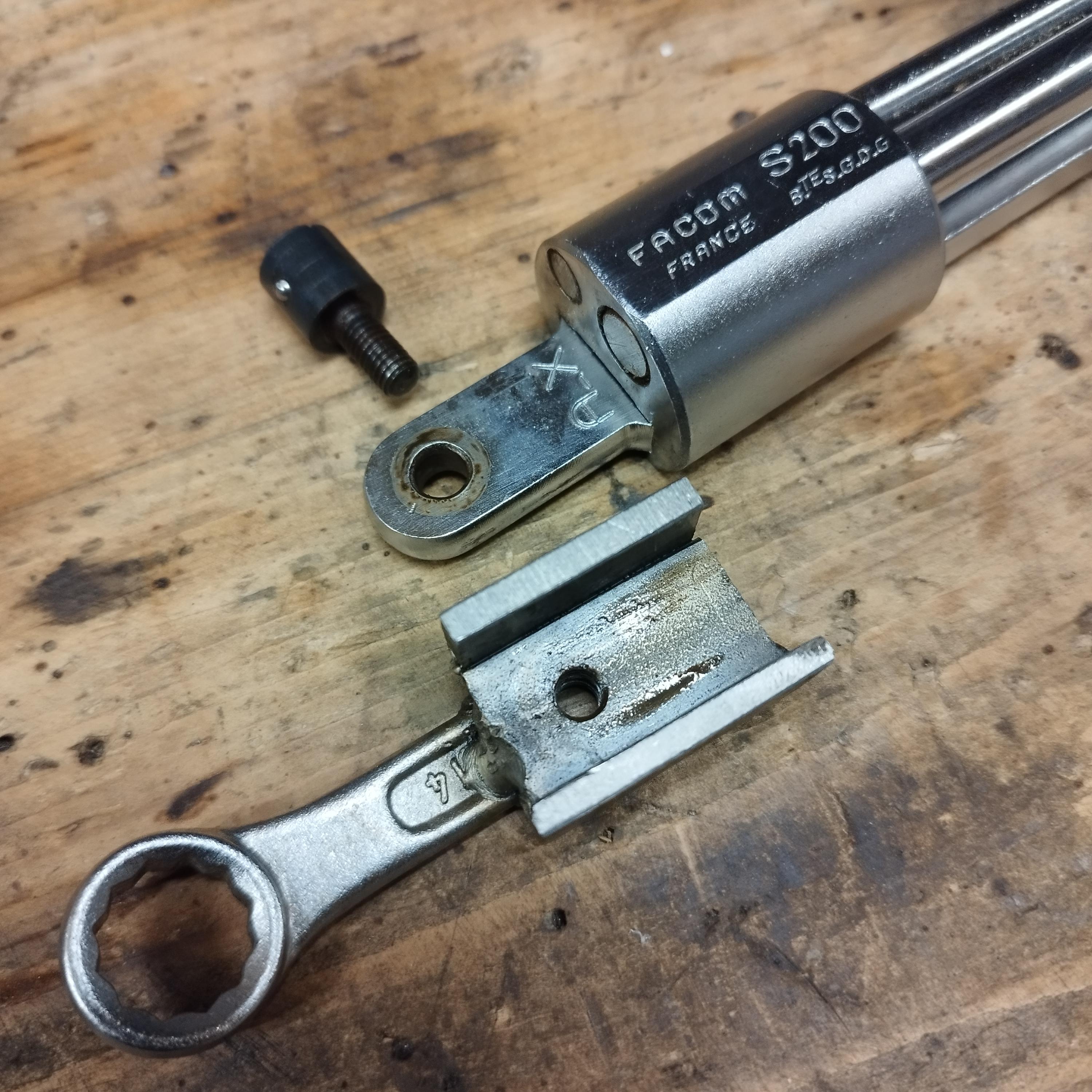

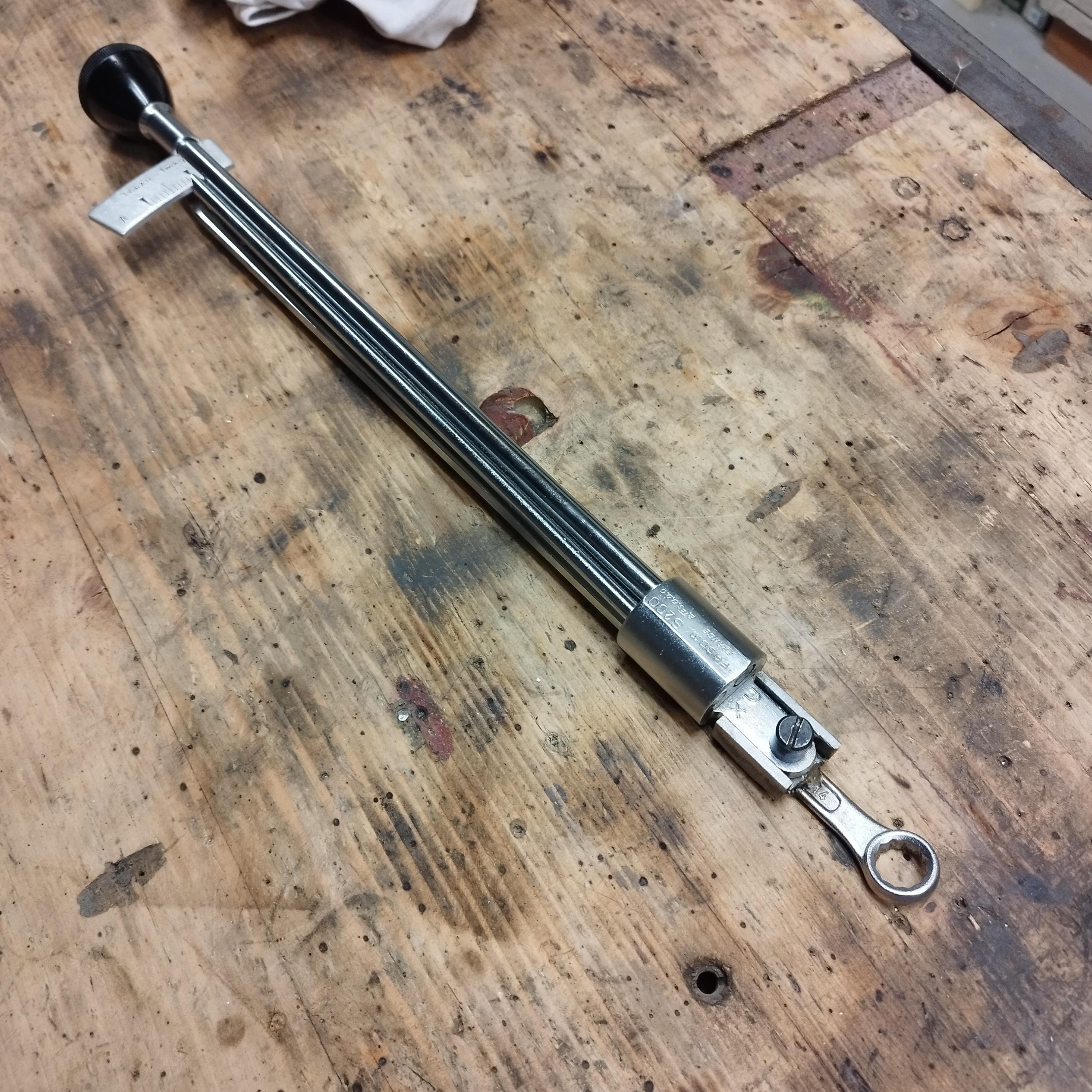

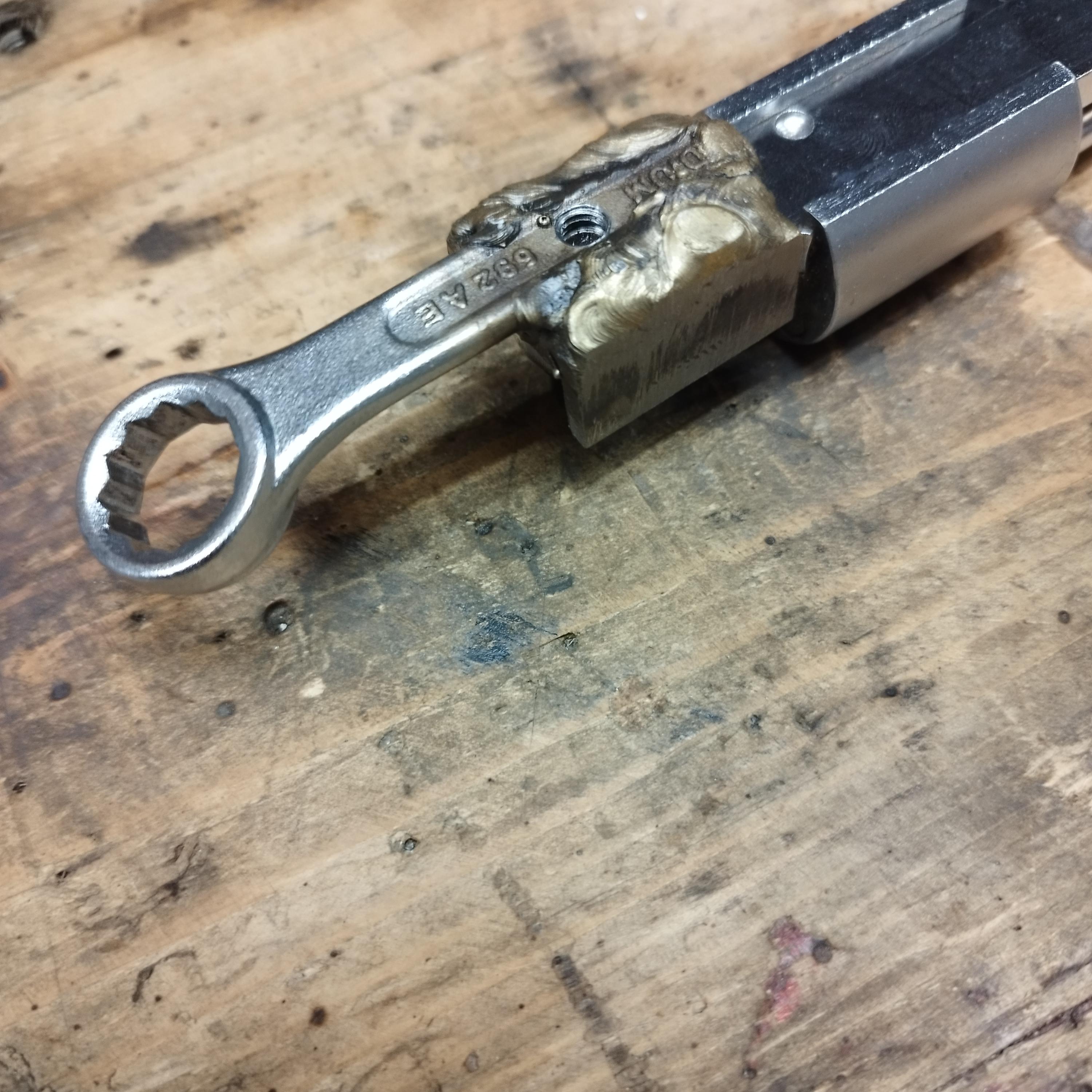

10 juin 2026 à 22h29 #178224Bonjour
La vis de fixation des pistons doit être serré avec une clé plat dynamométrique
J’ai fait embout spécifique pour la clé s200. Car la clé spécifique est vraiment très cher.
Voici ce.que.ca donne en image. Je profite du forum pour partager des astuces.

11 juin 2026 à 7h13 #178232Comment ça se passe pour l’échelle puisque que l’axe de rotation est décalé entre le carré 1/2 pouce et l’axe de la clé à œil ?
c’est une échelle prévue pour les rallonges à clé à fourche ?
11 juin 2026 à 7h27 #178234Sur les clé à déclenchement plus moderne l’axe du couple de serrage est le même
11 juin 2026 à 8h00 #178236je n’ai pas trouvé d’échelle graduée pour les embouts plat. Je n’ai pas pris en compte ce décalage lord du serrage.
Ce soir, Je ferai des mesures de couple sur l’ancienne bielle sans le piston
