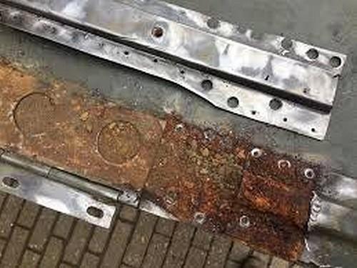

5 novembre 2024 à 8h40 #10365Hier jais posté deux photos de la resto de mon capot avec l’adresse de mon blog, ça n’ a pas était publier a chaque fois le même problème.

5 novembre 2024 à 9h22 #10372max39 Je tais envoyé en MP.
5 novembre 2024 à 9h31 #10355Soudé avec le renfort par dessus.

5 novembre 2024 à 13h32 #10382Jais dépointer complètement l’oméga pour le refaire en partie, car il était complètement pourris.

On voit sur la vue ci dessous que c’est pas une découpe du renfort en totalité mais une découpe qu’au niveau de la soudure du renfort central
Une vue copiée de G503
