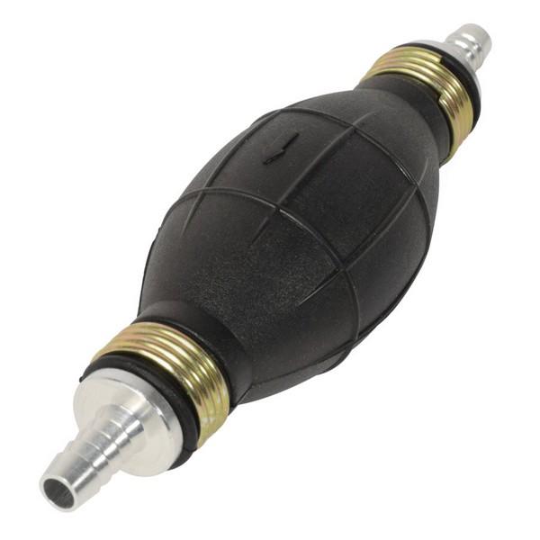

        Normalement la pompe à essence doit pouvoir réamorcer, autrement on trouve des poires d’amorçage de ce genre, on met un petit bout de tuyau du coté aspirant pour pouvoir s’accoster sur la canalisation du filtre à essence ou après la pompe à essence

            Bonjour si votre vehicule est équipé d’un mecanisme manuel, il n y a aucun probleme. dans le cas  ou il n y a pas de patte d ‘amorcage comme evoqué si le filtre a essence est plein l’action du moteur sera suffisante pour aspirer via la tubulure d’essence. ci joint exemple et principe de pompe (merci encore a Yellow pour les graphismes animées)
