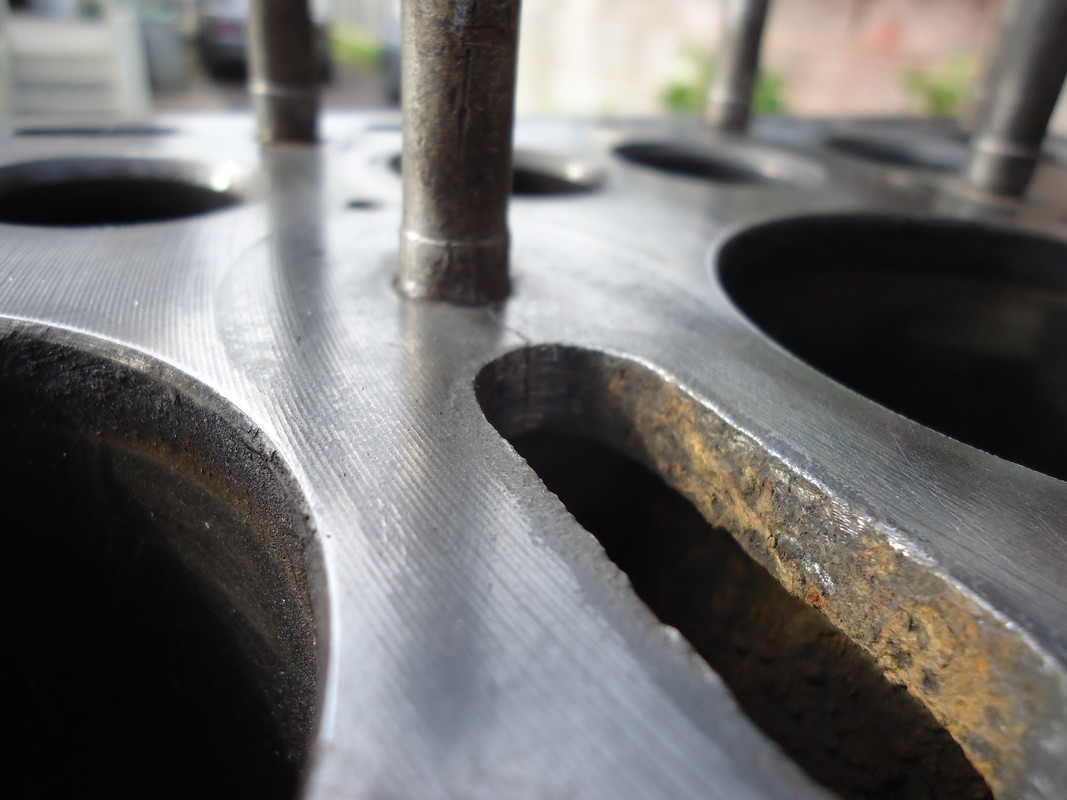

                            La culasse a fini par sortir ce matin.
                            J’avais utilisés des coins dans un bois trop tendre. ils s’écrasaient sans rentrer.
                            Là j’en ai confectionné de nouveaux dans un résineux plus dense et avec des angles bien saillants.
                            Premiers constats:
                            – une fissure entre le passage d’eau et le gougeons central. Est-ce grave ?
                            – a priori pas de fissure entre les passages d’eau et les cylindres
                            – une trace d’huile entre les 2 cylindres proches du tableau de bord. Le joint ne devait plus être étanche à ce niveau là !
                            – les 2 gros passages d’eau ovales de la culasse, coté sonde, ainsi que 3 petits passages ronds sur le bloc étaient complètement obstrués. Je les ai débouchés.
                            – J’ai regardé avec une règle métallique. La culasse est probablement déformée. Il faut que je la dépose en rectification.
                            Je n’arrive pas à insérer des photos 🙁
                            Bon dimanche

                              A ce niveau si c’est là ce n’est pas très grave comme tu peut le constater moi aussi et ca tourne comme ça depuis 14 ans, je précise que je nais changer aucun gougeons, par contre si toi ce n’était pas le cas je je conseil de mettre du frein étanche surtout sur ce Gougeon.

                                Oui la fissure est au même endroit.
                                Hormis celui ci, je n’ai démonté aucun gougeons. Je pense que je vais partir sur du neuf.

                                #165251
                                spearspear
                                  pour le demontage des goujons avant arrose copieusement le pied avec du degrippant et laisse agir…ca doit sortir sans casser…voila une premiere etape franchie et un premier diagnostique encourageant.
                                  pour ta culasse tu as a colombes rectification2000, j ai fait un surfacage de memoire le cout autour de 100 euros. tres bien.
                                  toujours de la jeep
