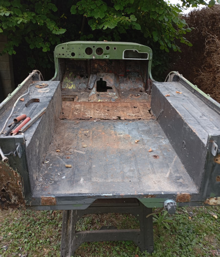

      Bonjour a tous le chantier suit son cours et la partie chassis etant pas mal avancée, et histoire de se degourdir les jambes et les bras, un petit porté posé sur treteaux et voila la bete à desosser….(enlever la partie Blaxon, un revetement interieur collé pour insonoriser le diesel, une tonne d’apret sur les ailes et l’enlevement d’une plaque de tole en guise de plancher pour cacher la misere)….heureusement des bras volontaires se sont associés à cette lourde tache….a coup de chalumeau et autre le décapage a eu lieu et Oh surprises…comme nous l’avions anticipé des l’achat….la partie carrosserie sera le gros du chantier ,je vous laisse admirer le combo choucroute en tout genre , cache misere (apret) et eau ne font pas bon menage…. le tout en images…bientot la disqueuse ou le decoupeur plasma…

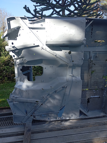

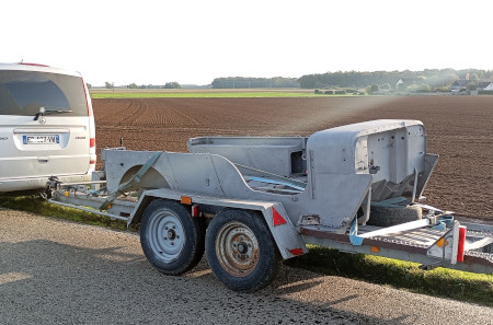

        Bonjour a tous suite des aventures, donc apres une depose chez le sableur voici que 3 semaines plus tard la caisse est désormais disponible. Nous pouvons deslors confirmer le premier diagnostique oui il y a de quoi faire et refaire…. donc en cette éclaircie providentielle , un rapide aller retour pour disposer d’une demi journée pour effectuer la premiere couche de peinture protectrice. tout ce qui est à couper n’a pas ete mis en couleur…voila ca c est fait.. le tout en images

            Bonsoir Pierre. j ai pas mal cherché pour avoir un prix que je considerai comme compétitif. Dans les premiers contacts que j’ai eu les prix oscillaient entre 500- 1000 euros pour les plus “temeraires” et je te passe la version faut voir sur place et selon l etat de la caisse en gros à la tete du client pour les plus “brigands”.  Les premiers contacts etaient des entreprises artisanales sur l aerogommage tout support. Dans la seconde phase de recherche je me suis adressé a des “industriels” du decapage en tout genre et d’un seul coup les prix ont pris une claque à la baisse. tout ca pour dire qu’il faut interroger les entreprises avec du gros volume pour avoir des prix scratch. Dans mon cas j’etais donc sur une caisse longue et les deux ailes à sabler. j en ai eu pour 250 euros…! attention pour ce prix pas d’appret phosphatant avec…donc fissa ta caisse est sablée fissa tu rappliques par un temps sec et ensoleillé pour transporter ta caisse et faire dans la minute la peinture de protection….
