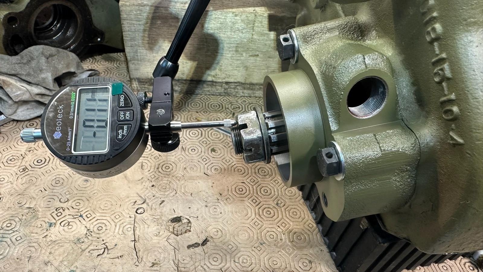

      J’ai un doute sur le réglage du jeu pour le roulement d’arbre de sortie arrière de ma BT.
      Je peux appuyer le carter arrière de support de frein à main en contact avec sur la BT sans avoir besoin de mettre aucune cale de réglage.
      Le jeu mesuré au comparateur semble dans les tolérances (~0.1mm +/-0.02mm)
      Est-ce “normal” de ne pas avoir besoin de cales ?
      Merci par avance et bonne soirée.
      Arnaud
      #179862
        Bonjour Arnaud,
        Ca ne semble pas normal. Est-ce que la cuvette du roulement conique a bien été engagé jusqu’au fond de son logement ?

        Arnob38Arnob38
          On dirait plutot l’inverse, la cuvette semble trop enfoncée dans le carter de la BT
          La partie de la cuvette qui dépasse du carter de BT est moins épaisse que la profondeur de l’epaulement du carter de support de FAM.
          Est-ce qu’il y a une méthode simple pour ressortir un peu la cuvette ? ou bien faut-il tout redémonter ?
          Et est-ce vraiment nécessaire, vu que le jeu longitudinal est correct à 0.1mm ?
          Merci beaucoup
          Arnaud
          #179867
            Je pense qu’il faudrait déjà décaper la peinture sur le plan de joint.
            Le roulement est il dans le bon sens (cuvette côté BT)?
            #179868
              Le jeu est aussi dépendant je pense de l’épaisseur du joint entre le corps et le carter des leviers de transfert WOA957, si le joint est trop fin ou absent ça modifie la chaine de cotes
              #179869
                Je pense que la prise de mesure sur un ecrou ne peut pas être fiable, en bout d’arbre je pense que ce serai plus précis.
                #179871
                  Si on examine le dessin en coupe on constate que le montage des roulements à rouleaux à portée oblique est très classique. A droite sur le dessin la bague externe du oulement coté sortie arbre AV est en butée sur une collerette du carter AD et l’épaisseur du joint repère R peut avoir une incidence. J’ai matérialisé le trajet des appuis des roulements avec les flèches rouge; et les cales de réglage sont aux repères AS et AR, la bague externe du roulement n’est en butée que par l’appui du carter coté sortie AR, qui complète le positionnement des 2 roulements montés en X
                  #179872
                    Oui, pour le roulement AR, la cuvette est côté extérieur contrairement à ce que je suggérait dans mon précédent post.
                    Elle est côté BT pour le roulement AV.

                    Arnob38Arnob38
                      Merci,
                      Oui, la peinture sera décapée sur les plans de joint.
                      Mesures reprises en bout d’abre : entre 0.07 et 0.11mm, donc il manque quelques dixièmes de jeu.
                      Si je comprends bien :
                      • pour avoir un peu plus de jeu, il faut que la bague externe du roulement arrière (B) soit moins enfoncée.
                      • pour ressortir la bague, je dois repousser le roulement (A) vers l’arrière
                      •  pour repousser le roulement vers l’arriére, je peux frapper sur l’arbre de sortie (BT) depuis l’avant
                      • pour accéder à l’arbre de sortie, je dois démonter le boitier avant (AC)
                      J’ai bon ?
                      Merci et bon WE

                                Du coup démontage en cours, et j’ai compris d’ou vient mon problème initial de calage.
                                Il manque le circlip en sortie de l’arbre, sur lequel le roulement AR est censé être en butée.
                                Cela fait déjà un problème de réglé 🙂
                                A suivre lorsque j’aurai recu le nouveau carter des leviers.
