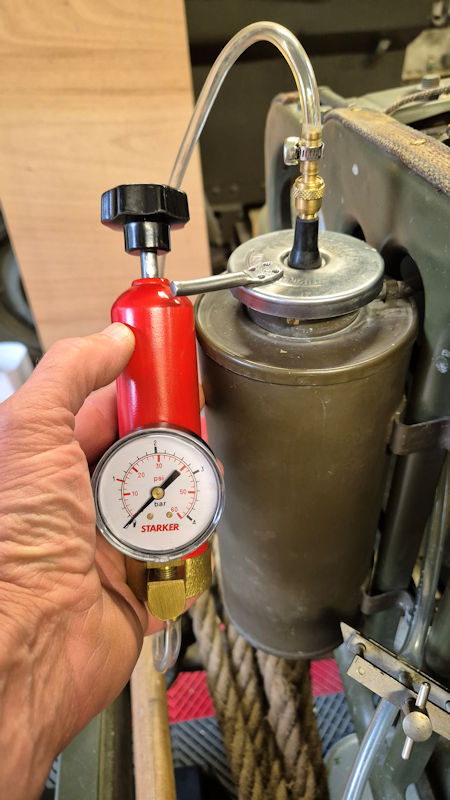

Suite à notre dernière sortie en Jeep, j’ai constaté qu’il y avait un peu de LdR sur mes plaques de propreté.

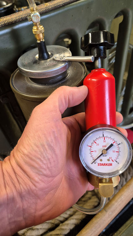

Je vais donc faire un test du circuit en utilisant un contrôleur d’étanchéité.

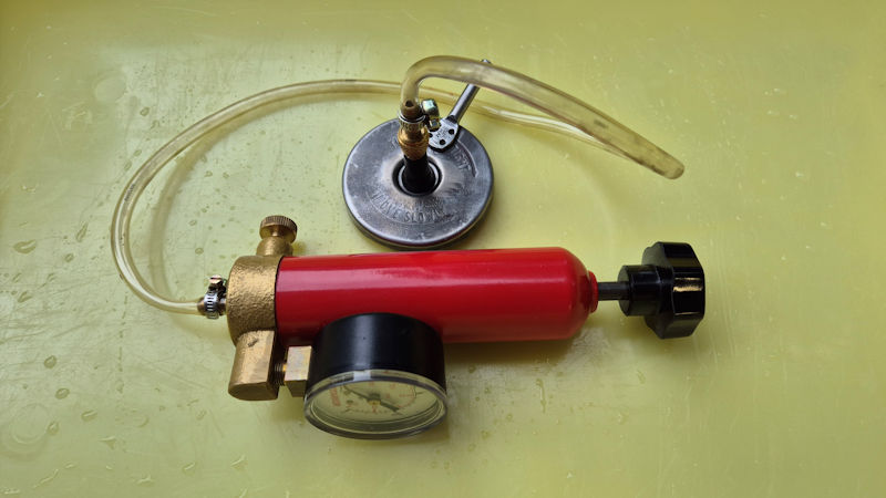

J’ai utilisé un ancien bouchon de radiateur sur lequel j’ai implanté une valve.

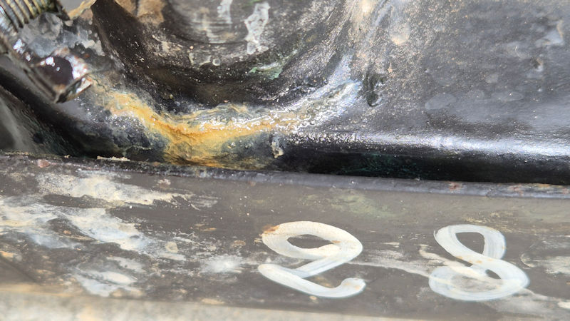

Il y a bien une perte de pression et le LdR suinte sous le radiateur.
Difficile de localiser la fuite !Je décide donc de déposer le radiateur afin de voir ça de plus près.
N’ayant pas beaucoup de temps en ce moment je vais sortir un radiateur neuf de mon stock afin de pouvoir utiliser ma Jeep !
Dans un deuxième temps je referai la soudure à l’étain de la pipe de sortie.

Je pense que la soudure s’est fendue à cause des vibrations … Le fait est que le radiateur ne bouge pas alors que le moteur, lui, bouge ! Et comme les durites sont assez rigides …

Lorsque j’ai rénover mon radiateur, le restaurateur, qui a l’habitude de refaire des radiateurs de jeep, m’a dit que le mien a une plaque de renfort à l’intérieur du coude du bas. Visiblement c’est assez rare sur les radiateurs de jeep. Il m’a dit que c’est pas mal car cette partie est sensible et il fait souvent des réparations à cet endroit.
Il m’a d’ailleurs conseillé de faire la vidange en sortant la durite les fuites sur ce coude sont généralement le résultat d’un serrage/désserage trop fort de la vis de vidange. En forçant sur la vis, ca met le coude en tension et ca casse à la soudure.
