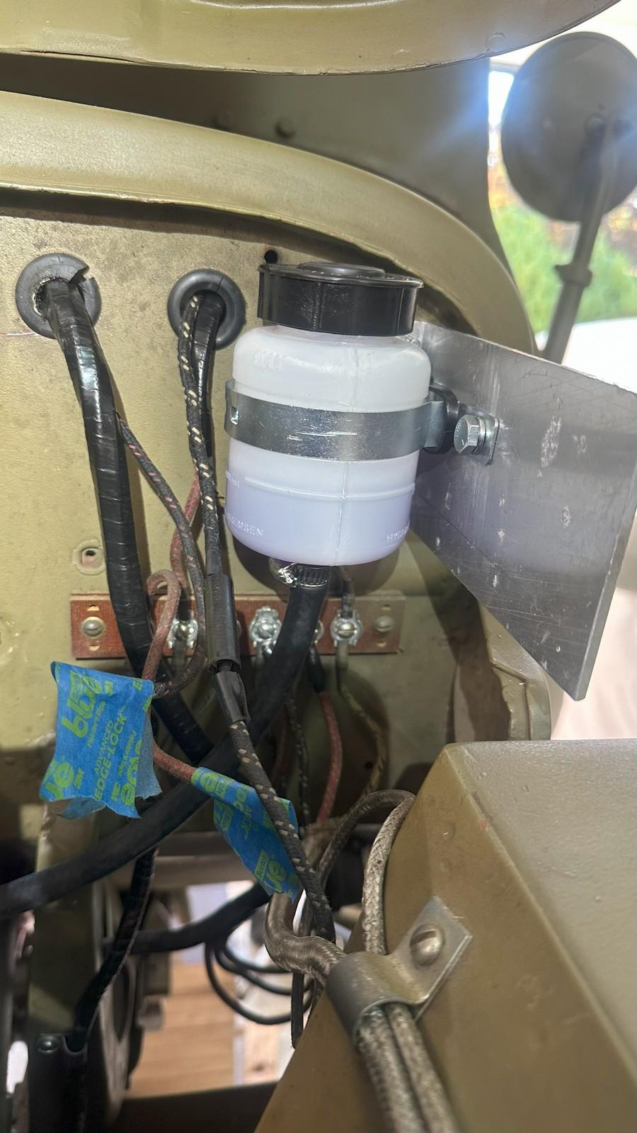

      J’ai finalement repris tout le circuit de freinage pour passer au silicone, et pour le coté pratique, je pense finalement garder le bocal de LDF déporté en place, et pas seulement pour faciliter le remplissage/purge.
      J’ai repris les points de fixation de la burette d’huile, mais je trouve que le bocal est très proche du collecteur.
      Beaucoup plus proche que le maitre cylindre de l’échappement, qui lui est protégé par le “pare chaleur”
      Qu’en pensez-vous ?
      Excellente journée à tous

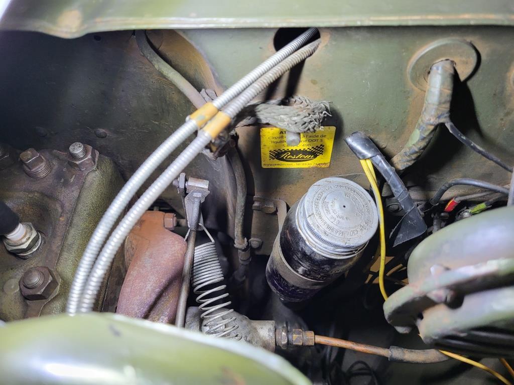

      #172291
        J’ai aussi déporté un réservoir de liquide de frein, et j’ai installé un écran thermique, une tôle en alu que j’ai pliée.

              #172301
                Réservoir de Lada Niva installé derrière le klaxon depuis 40 ans sans jamais aucun problème de chaleur:

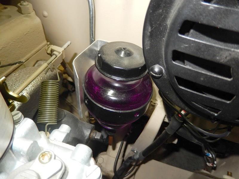

                #172382
                  C’est ce que je voulais faire, derrière le Klaxon, avec un bocal de moto. Mais le bocal de Niva me parait mieux !
                  #172384
                    En fait, il vient d’une berline Lada et c’est un réservoir pour l’embrayage
                    https://www.pieces-lada.fr/fr/embrayage/99-147-bocal-embrayage-berline.html#/26-modele-berline_ancienne
                    Le bouchon avec capteur lui vient bien du réservoir de frein
                    https://www.pieces-lada.fr/fr/freins/245-bouchon-bocal-frein-avec-flotteur.html
                    #172403
                    Arnob38Arnob38
                      Bonjour, et merci pour les idées !
                      Je vais bricoler un support de Klaxon un peu plus long pour placer le bocal derrière.
                      Je vous mettrais les photos quand tout sera fini.
                      Bonne fin de semaine et bon WE

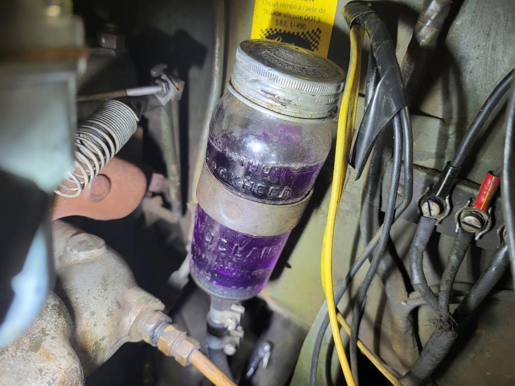

                      #172406
                        bonjour a tous vous allez bien loin pour vous approvisionner jusqu’en russie….d origine sur les JH et HWL et autre il y a eu des montages avec la reserve dans le compartiment moteur. ci joint la version des années 50-60 Nivoclair qui rendra le service et restera dans l époque de la jeep….bocal en verre couvercle et la petite tetine pour la jonction tuyauterie…..y a du choix dans la serie
                        #172423
                        gunomegunome
                          J’ai le même sur ma jeep. Bouchon en alu.
                          Egalement derrière le klaxon.
                          C’est plus discret et esthétique qu’un bocal plastique
                          #172600
                          Arnob38Arnob38
                            Le choix de l’emplacement est arrêté.
                            Denière étape = refaire le support de klaxon définitif (un peu plus long)
                            Bon WE
