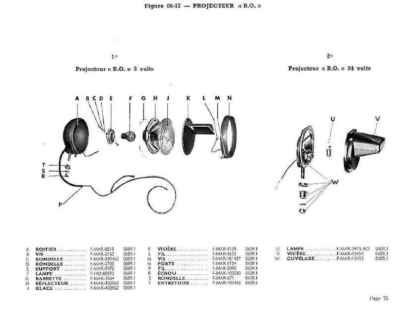

          Il existe un modèle similaire au US mais avec ampoule
          http://jeep-m201.chez-alice.fr/blacko.htm
          Mais asse dur a trouvé jais eu la chance de trouvé le mien dans une Bourse il y à quelques années pour la modique somme de 10€

              Il existe un feu français qui ressemble au feu US mais qui lui, est entièrement démontable et équipé d’une ampoule. pas facile à trouver en brocante, faut être patient.
              Celui de gauche sur le document
              Le voici, posé sur une jeep
