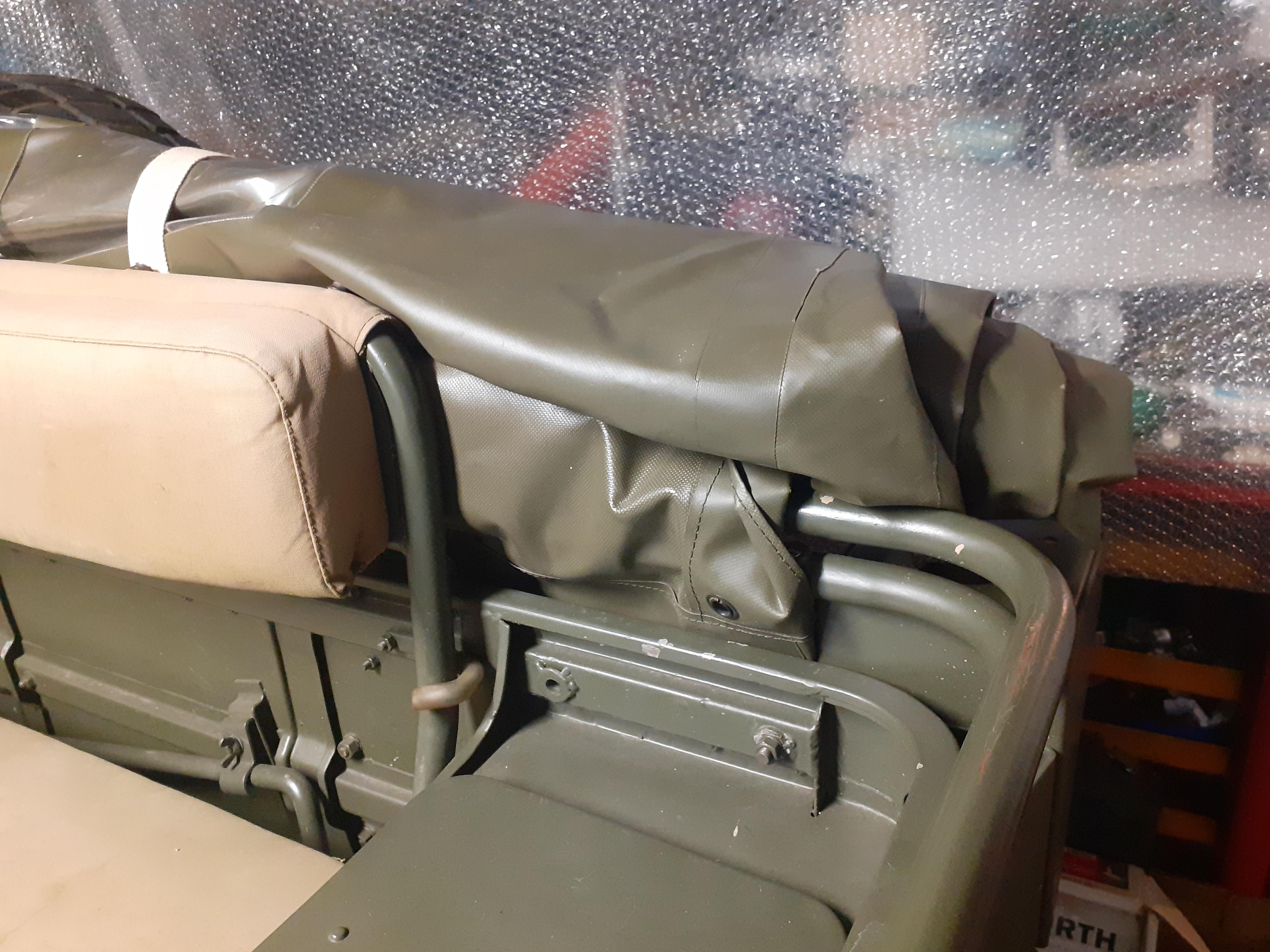

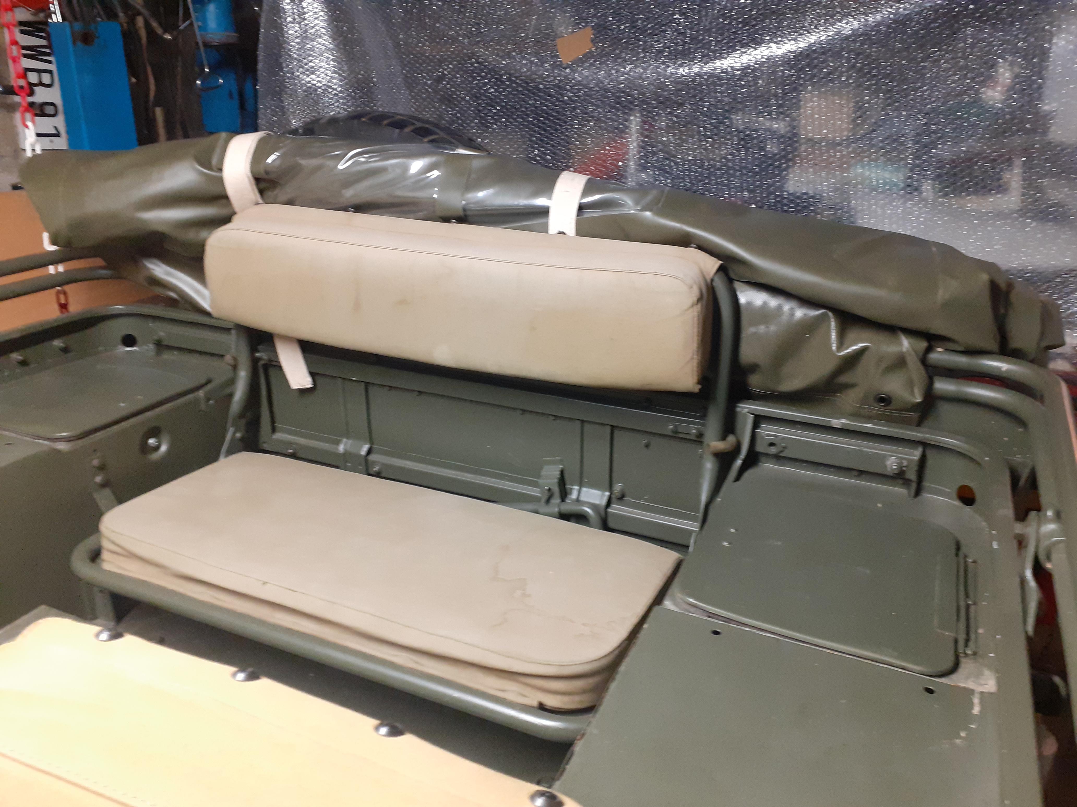

17 février 2025 à 13h56 #168206Voici les photos :
Photo 1 pas de dépassement coté gauche
Photo 2 la bâche roulée et attachée
17 février 2025 à 13h57 #168207
17 février 2025 à 14h01 #168208Je viens de voir sur la photo que je me suis trompé dans la description du débâchage : j’ai remis la bâche dans la jeep avant de replier les arceaux.
Ce qui évitera de salir la bâche si vous êtes sur la terre.

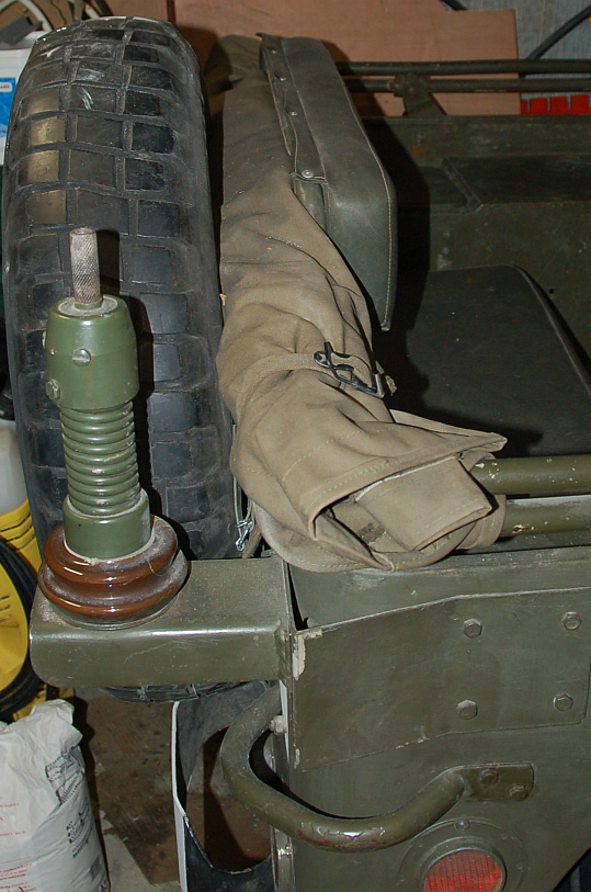

17 février 2025 à 14h12 #168210Bonjour.
Comme michel94 ( mais sans tube et à deux pour rouler ), bâche toile sans doute plus simple à enrouler plus serrée et attachée avec les sangles de l’arceau.
