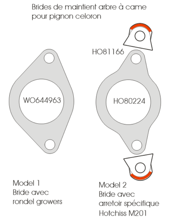

      J’ai le fin mot, de cette histoire de bride !
      il y a très peu d’info sur ce sujet. Normalement les moteurs Hotchiss ont une bride “taille de guêpe” au niveau des vis. Les brides US et repro n’en non pas.
      Dans mon cas c’est soit une bride US ou une repro, le frein de la vis est réalisé avec une rondelle growers

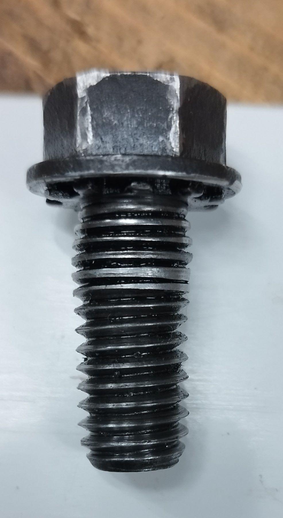

                Dans une des pages précédente j’avais évoqué le jeu important entre le bloque moteur et le pignon céloron. Voici la vis (HO81170) en bout d’arbre à came qui maintient le pignon. Je pense que la personne qui est intervenu sur le moteur à frappé comme un bourrin cette vis pour tenter de faire entrer le pignon. La vis a tellement été frappé qu’elle s’est comprimé, gonflé et tordue.
                #173960
                  il y a des violents tout de même !
                  #173961
                    Vaut mieux qu’il frappe sa femme comme il a martyrisé cette vis celui là.

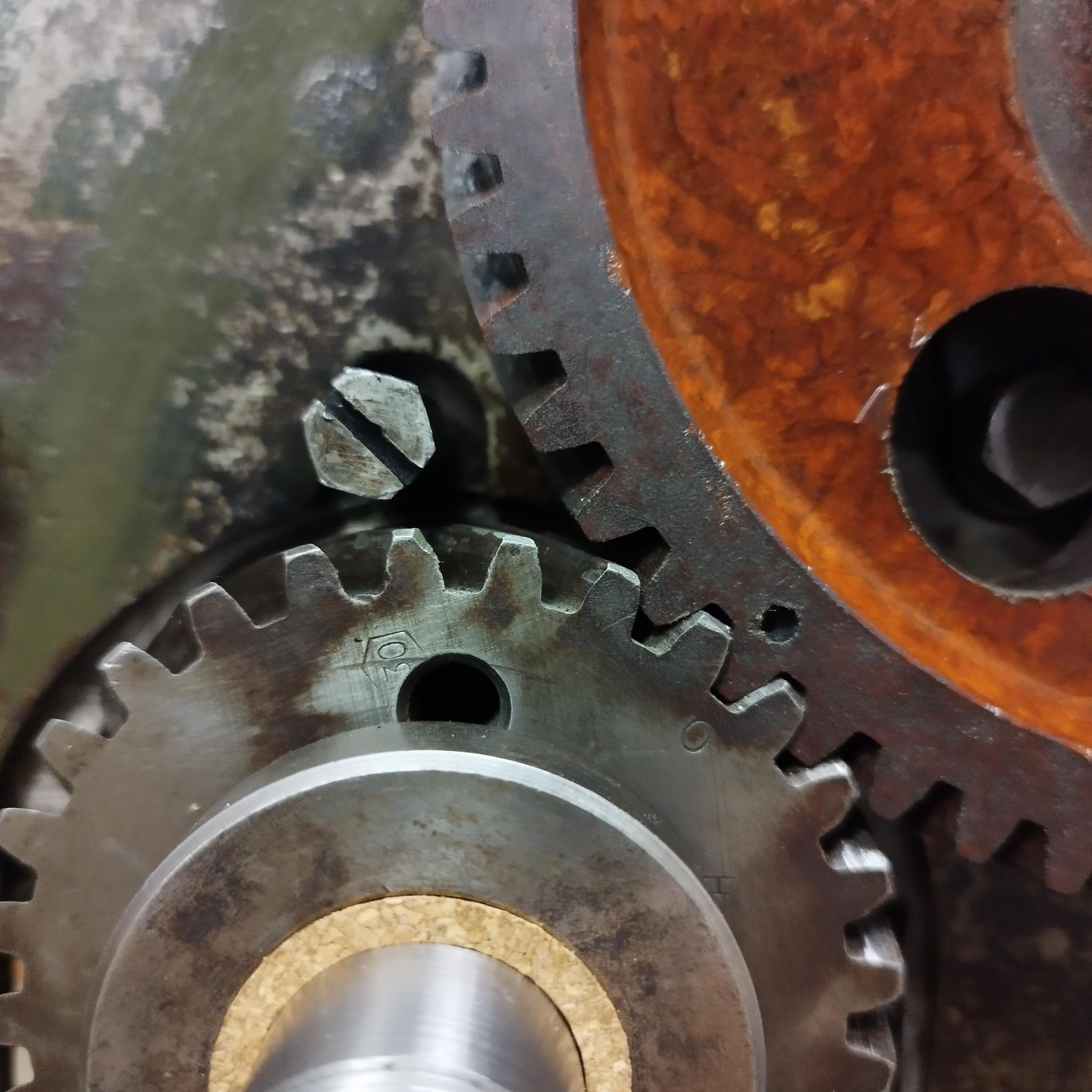

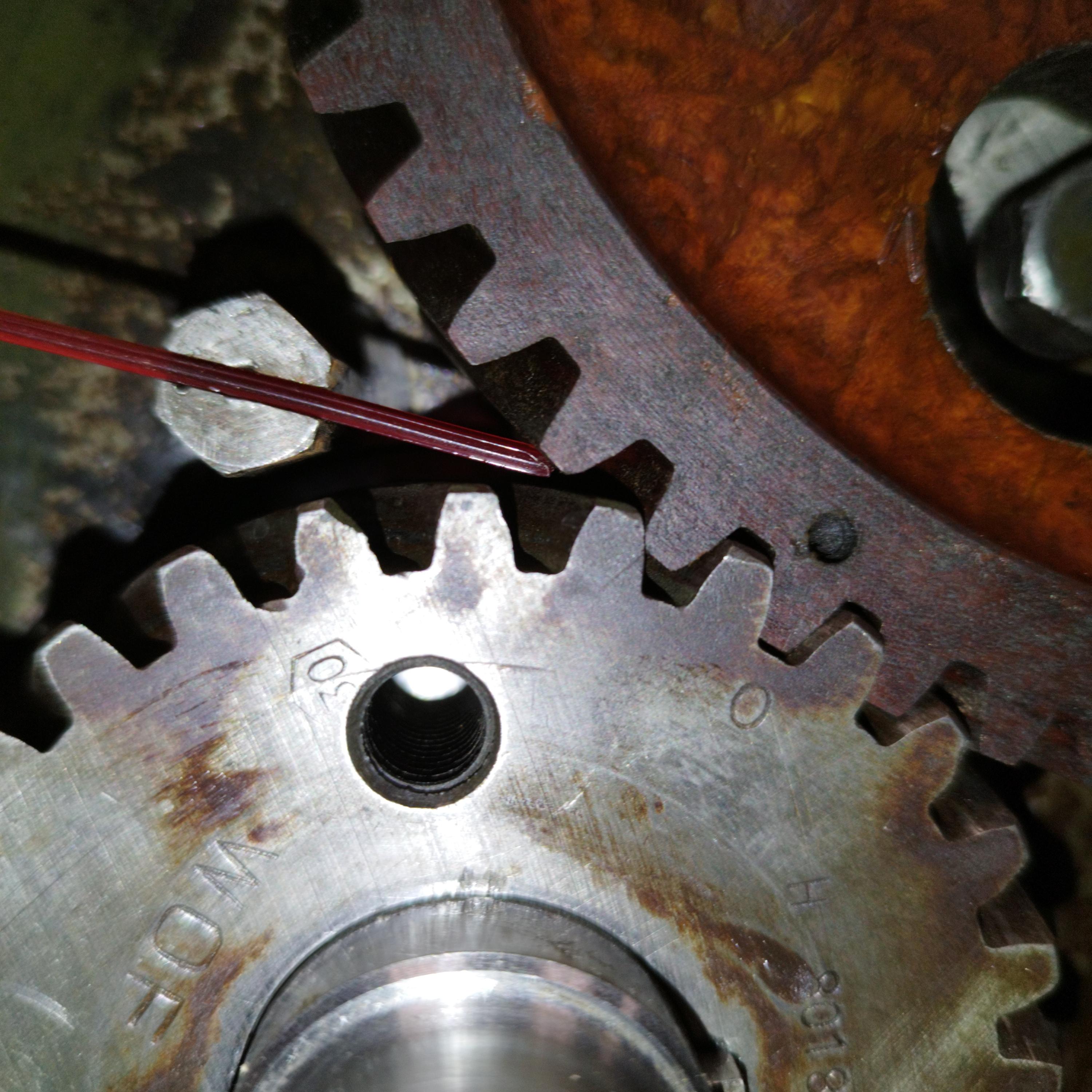

                      Est-ce que le gicleur d’huile du pignon celoron est Bien positionné ? Je n’y ai pas touché et il est a l’identique avant le démontage
                      Raphaël
                      #175487
                        Voici la photo 🤣

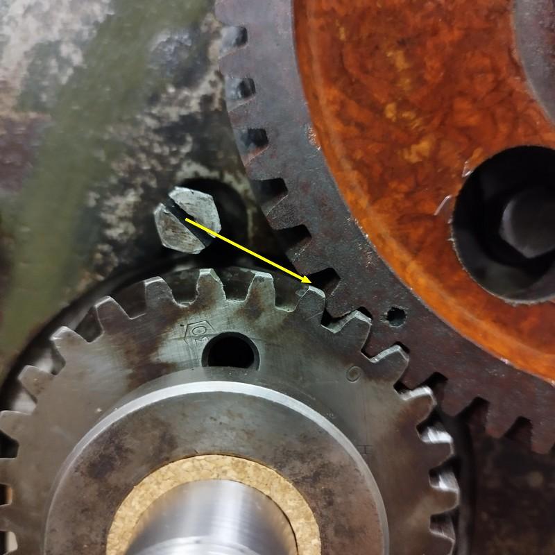

                        #175488
                          Chez moi le trou d’aspersion était orienté en direction du chevauchement des dents.
                          #175489
                          boudinotboudinot
                            Le jet d’huile doit arriver sur le pignon céleron juste avant l’engagement des dents avec le pignon du vilebrequin.
                            #175490
                            boudinotboudinot
                              Pour info en ce qui concerne le coussinet de palier avant de l’arbre à came le tm ( mars 54) du hurricane ( même bas moteur) indique : “it is not necessary to line bore the bearing after installation “
                              #175507
                                Merci, je vais réorienter le petit trou.
                                #175508
                                  Et hop une bonne chose de faite
