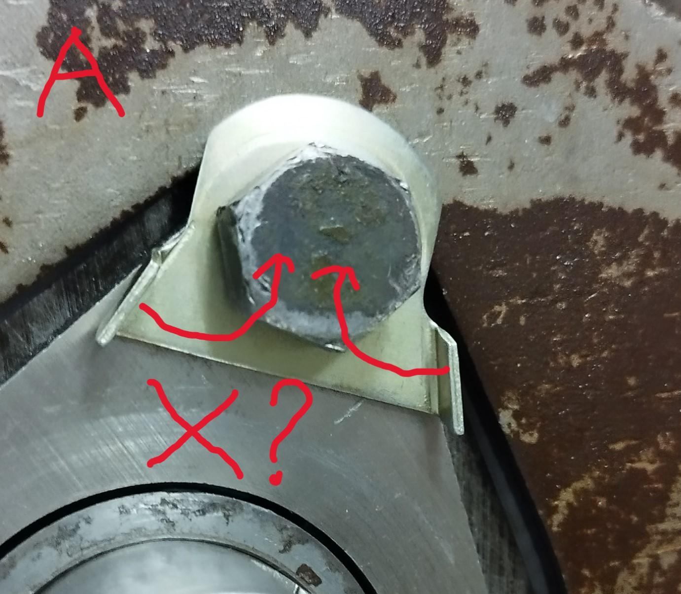

      Bon, c’est encore moi,
      Est ce que vous avez une photo qui montre comment placer les rondelles qui bloques les vis de la bride de l’acc ? (distrib à pignon céloron)
      Je n’arrive pas comprendre comment elles se positionnent et comment elle pourraient empêcher la vis de se desserrer.
      les rabats sur la rondelle ne correspondent pas du tout avec la bride !?

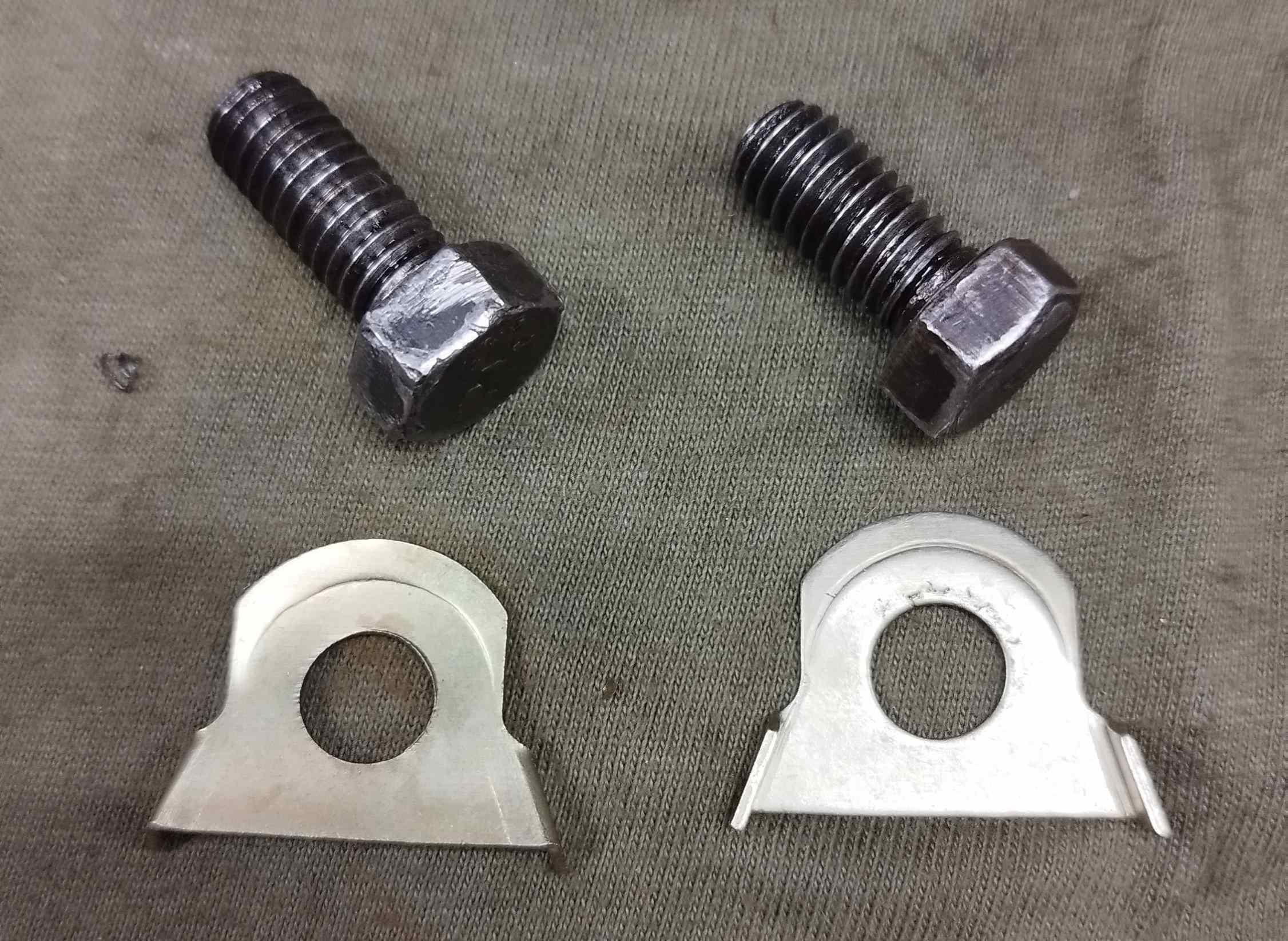

          les rondelles sont très dur. j’ai tenté de replier un des bords et il a cassé comme du verre.
          Je ne vois vraiment pas comment les positionner
          #173639
            Je précise que ces rondelles HO81166 sont neuves . Lors du démontage il n’y avait rien. je n’ai donc pas de point de référence. et du montage historique. La documentation n’explique pas ce point. juste la présence de la vue éclaté des pièces en rapport avec l’aac (MAT3422-1 fig-25)
            Si l’un d’entre vous a une photo montrant ces arrêtoirs de vis, elle serait la bienvenue. Merci d’avance

              D’après le mat 3422-1 (p.50) c’est bien comme ça que les rondelles freins se montent, en rabattant les coins sur les écrous. Je pense qu’il faudrait les recuire de façon à pouvoir les rectifier facilement et les rendre plus souple ou même carrément en refaire en tôle plus fine et plus malléable.

                  Ben oui, c’est comme la photo avec le trou pas en face, les pattes de chaque côté de la bride, et on replie les coins de l’arrondi.

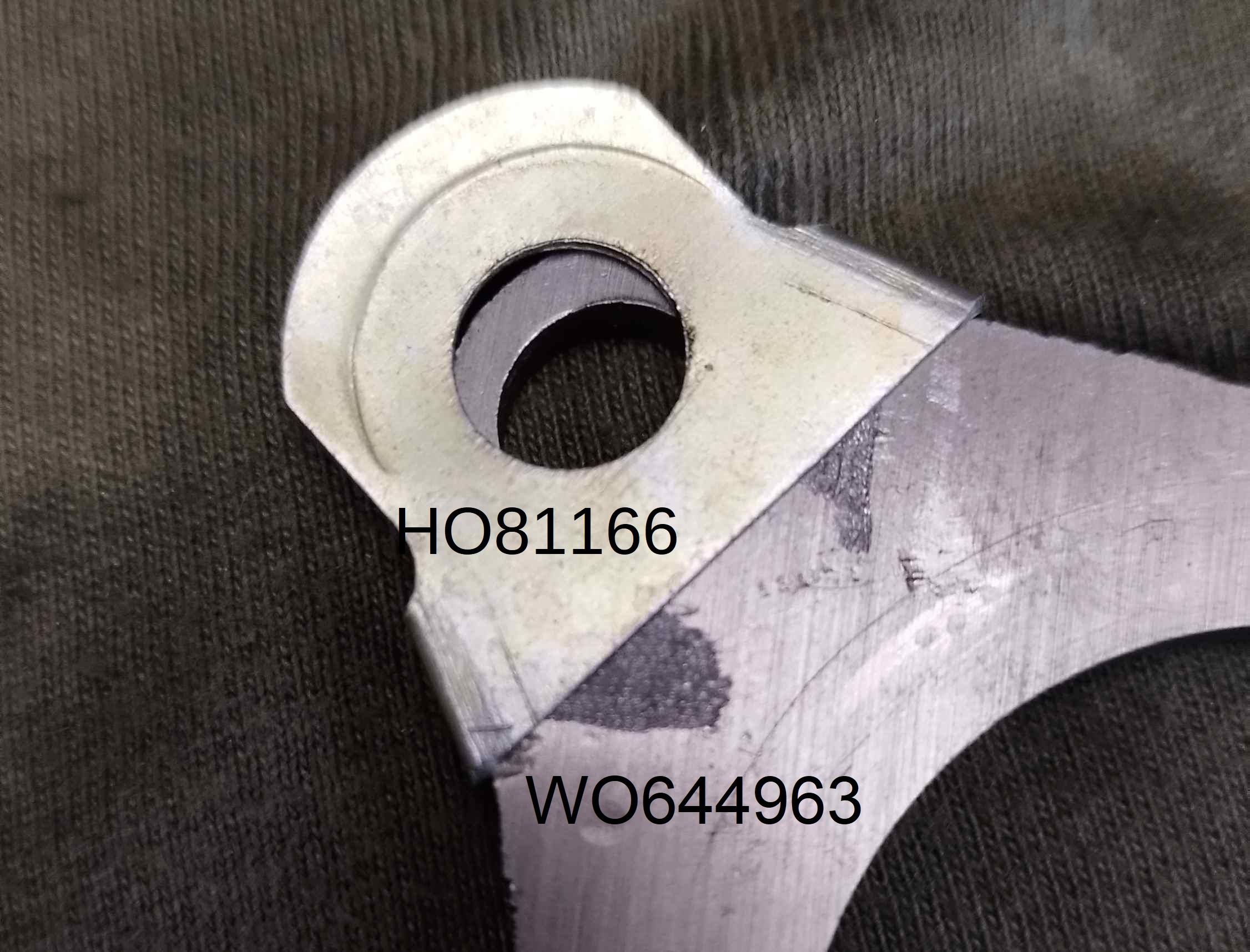

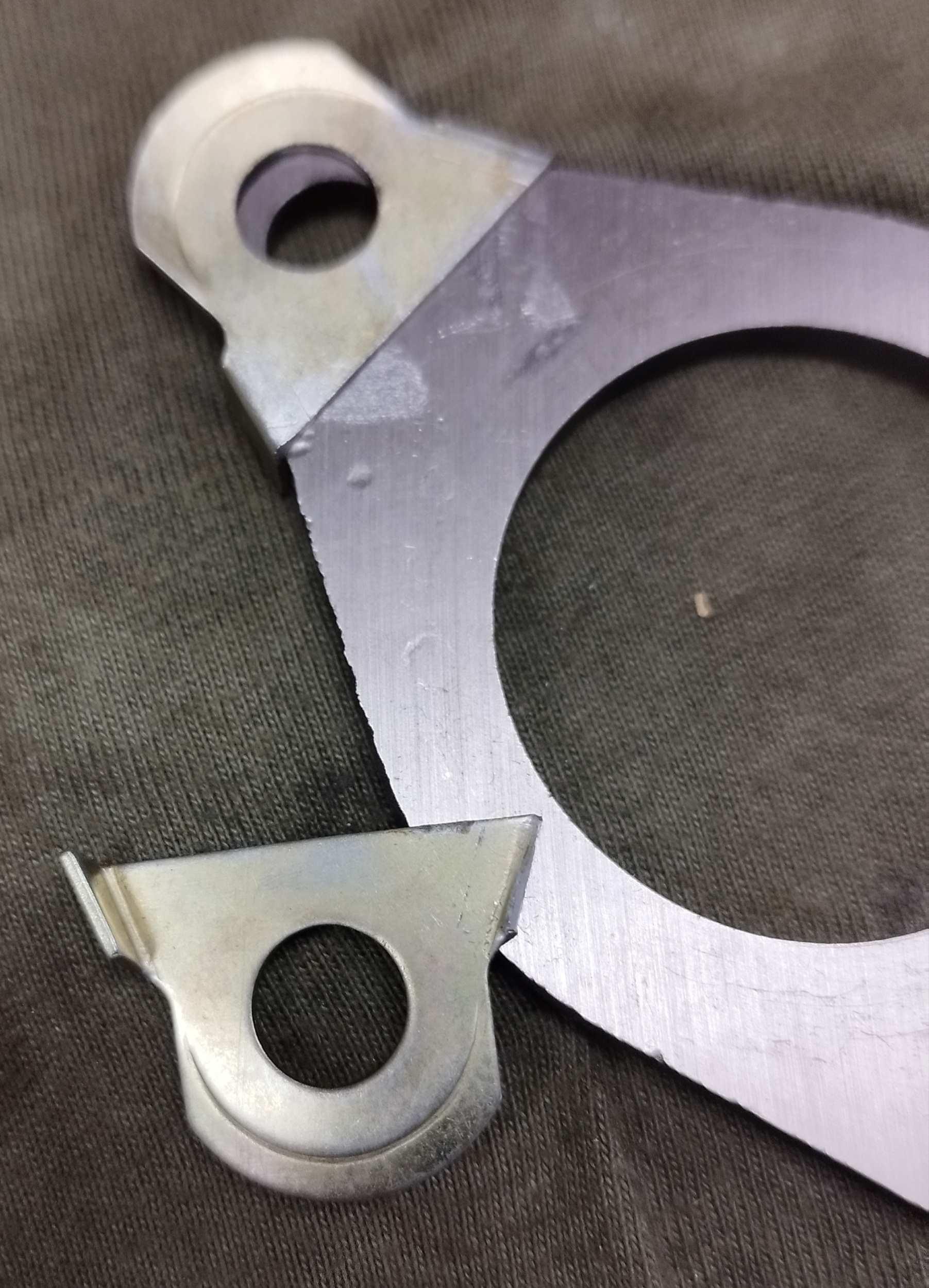

                            Et bien non, les pattes pré-plié passe de chaque coté de bride mais le trou de passage de vis est incorrecte. la photo est un peu flou mais on le voit bien
                            aller j’en mets une autre
                            Donc la rondelle ne se met pas comme ca

                                Oui, ça se met comme ça, mais c’est tellement bien fait que le trou n’est pas en face!
