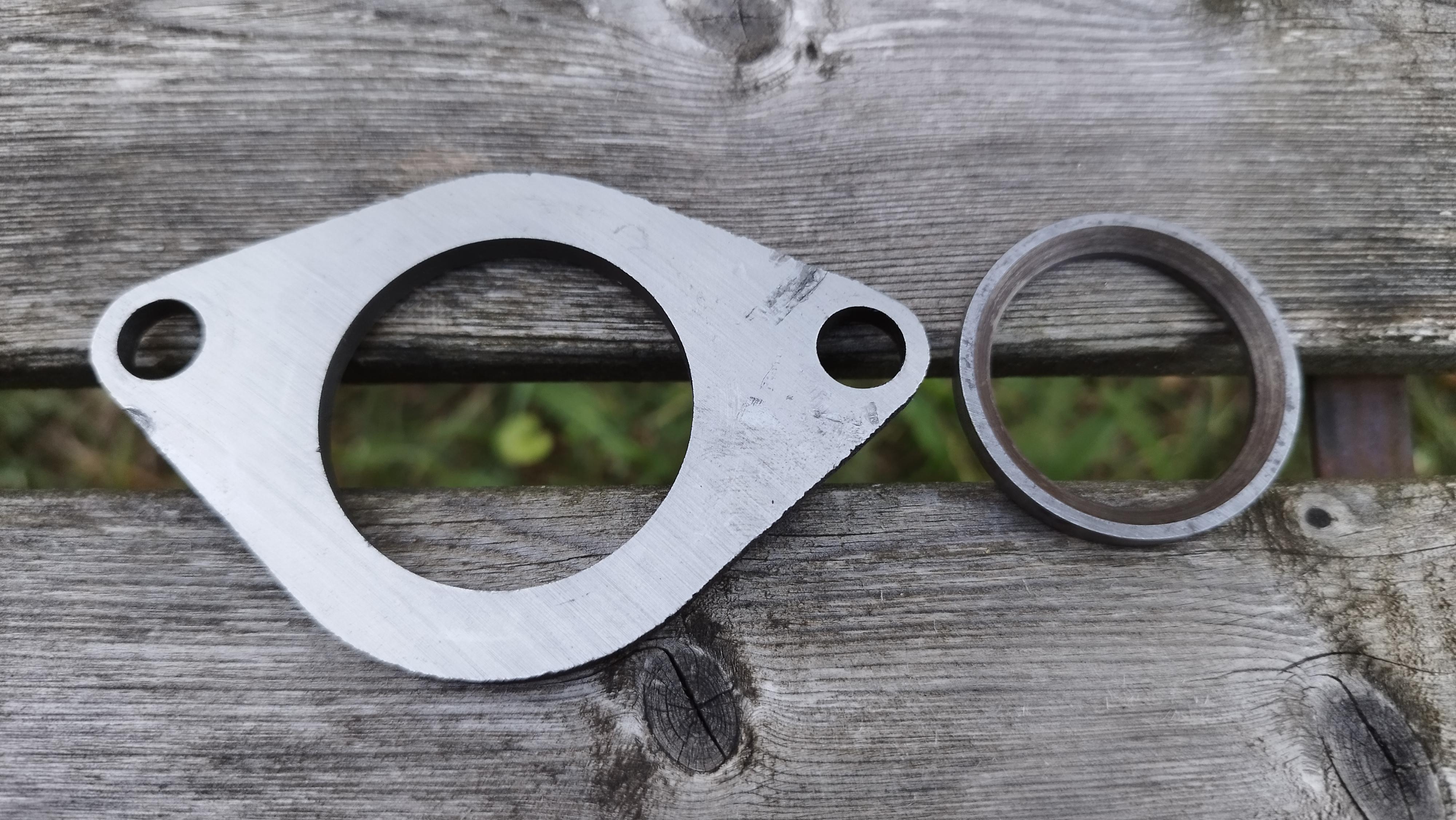

        Hier soir j’ai réussi a extraire le pignon. il était bien collé.
        Voici la photo de la bride et de la butée. J’ai enfin compris leur fonctionnement.
        La butée s’insert dans la bride.
        La butée est prise en sandwich entre l’épaulement de aac et le pignon. il ne doit pas y avoir de jeu justement.
        La bride est elle aussi prise en sandwich mais est libre car son épaisseur est légèrement inférieur à la butée
        En faite mon pignon n’était pas assez rentré dans l’acc. Mais alors pour quelle raison ?! Mystère.

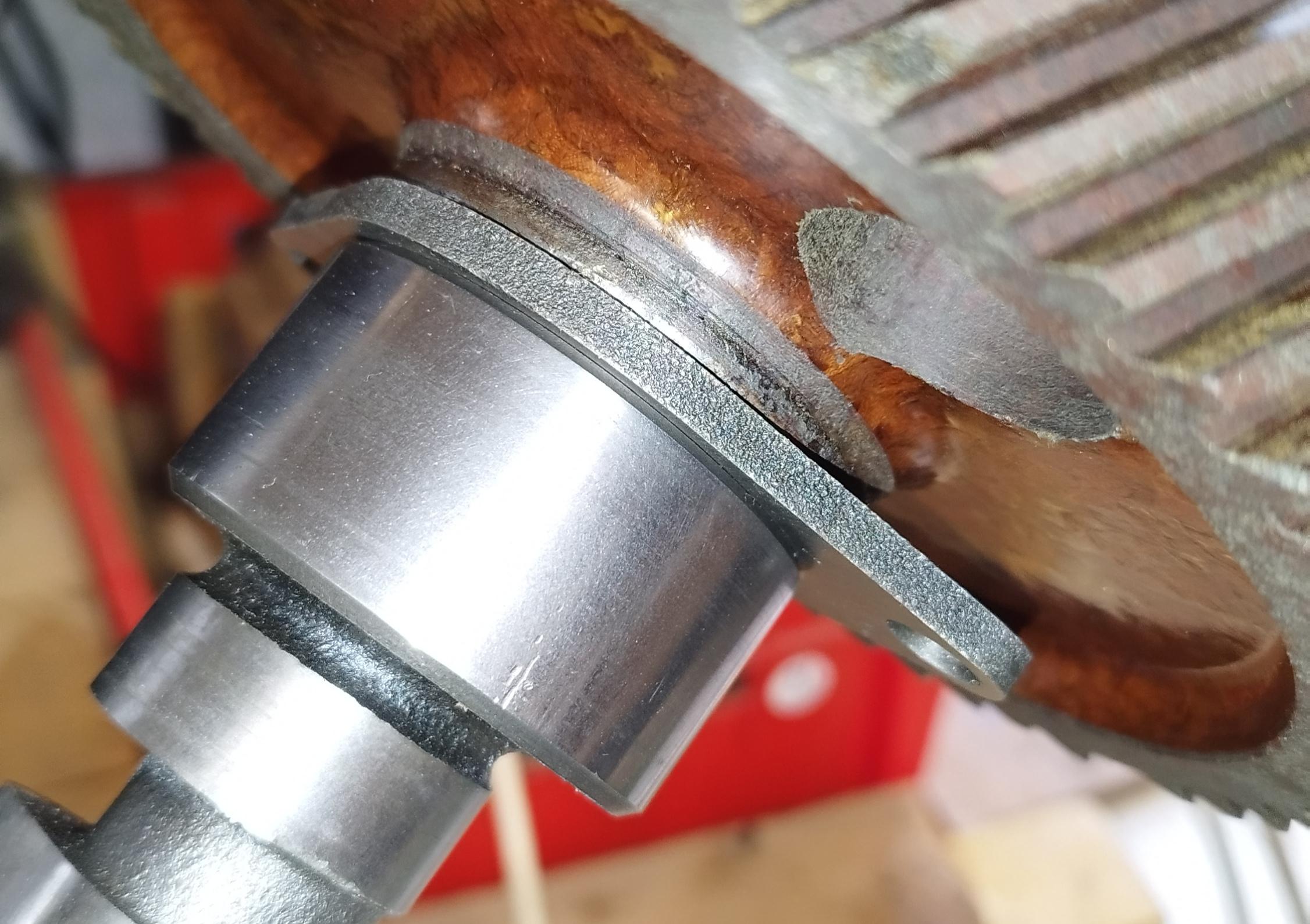

                  2 pbs de détectés, La vis en bout de came est HS. le filetage est “gonflé” au 3/4, du coup elle ne peut pas se visser jusqu’au bout. je vais la changer simplement.
                  Ensuite, le pignon céloron a été mal traité et martelé sur le flanc extérieur et ne peut pas rentré correctement sur aac. J’ai rattrapé ca et maintenant il rentre bien. La rondelle de buté joue bien son rôle et la bride ne sert pas et a un très, très léger jeu et tourne librement.
                  On voit que l’aac a été séré dans un étau et a laissé une marque 🙁
                  J’ai rattrapé les micro rayure au papier de verre 1200 (je n’avais que ca)
                  J’ai mesuré au pied à coulisse le diamètre des paliers (je crois que ca s’appel comme ca)  de l’arbre à came. le point de départ étant le pignon.
                  1. Palier 1 = 55.50
                  2. Palier 2 = 53.90
                  3. Palier 3 = 52.26
                  4. Palier 4 = 41.18
                  D’après vous est-ce qu’il est encore dans les cotes ? . Ca me semble limite, limite. Si je peux éviter encore 200 balles, ca ferai du bien à mon porte monnaie.
                  #172662
                    Si les portées sont inférieures à :
                    portée N° 1 (portée avant)                               55,461 mm (2,1835 pouces)
                    portée N° 2 (portée intermédiaire avant)        53,861 mm (2,1205 pouces)
                    portée N° 3 (portée intermédiaire arrière)     52,273 mm (2,0580 pouces)
                    portée N° 4 (portée arrière)                           41,161 mm (1,6205 pouces)
                    L’arbre à cames est à remplacer.
                    Un pignon d’arbre à cames dont les dents sont usées, cassées ou ébréchées doit être remplacé. Les petites entailles peuvent être polies et passées à la pierre fine.

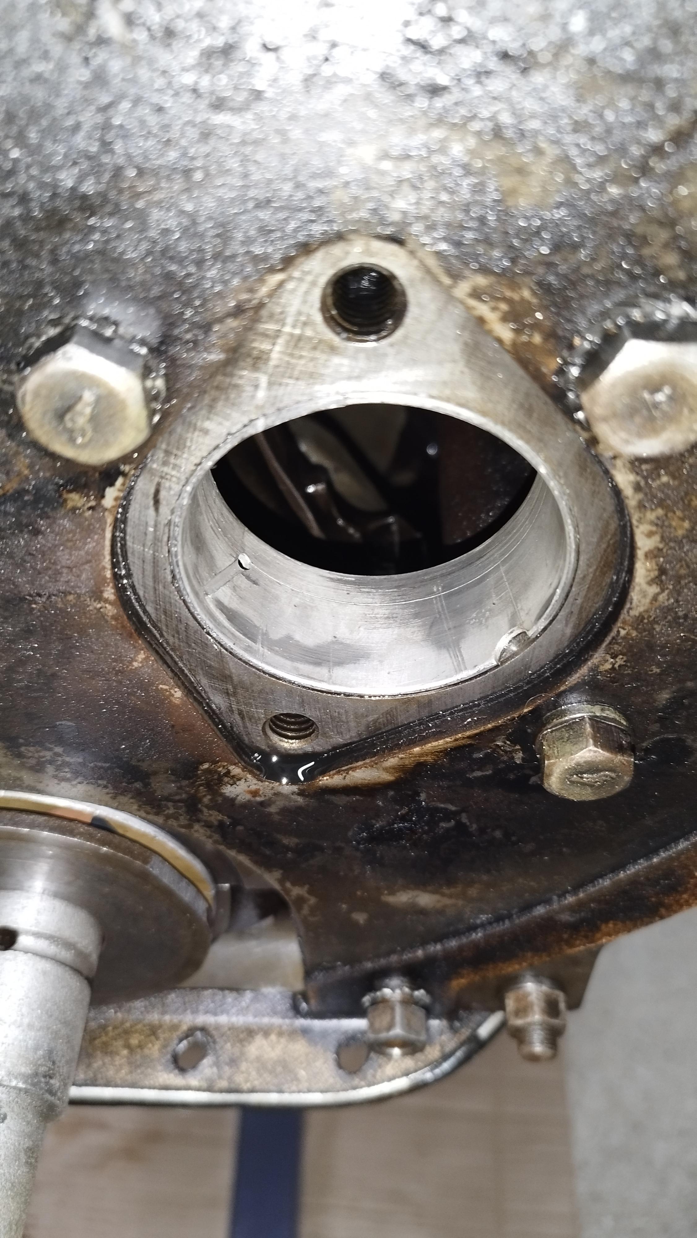

                                Le coussinet, c’est pas évident de faire un gros plan.
                                Je n’ai pas l’appareil pour le changer. J’ai vu une méthode ou l’on met la pièce au congélateur pour qu’elle se rétracte un peu. Ça permettrait de l’installer plus facilement.
                                #172717
                                  On peut voir des rayures sur le coussinet et aussi des zones de frottement. Le coussinet mériterait d’être remplacé mais d’un autre coté, si tu remontes l’AAC existant qui est déjà bien usé !
                                  Peut-être remplacer le coussinet lors du montage d’un nouveau AAC.
