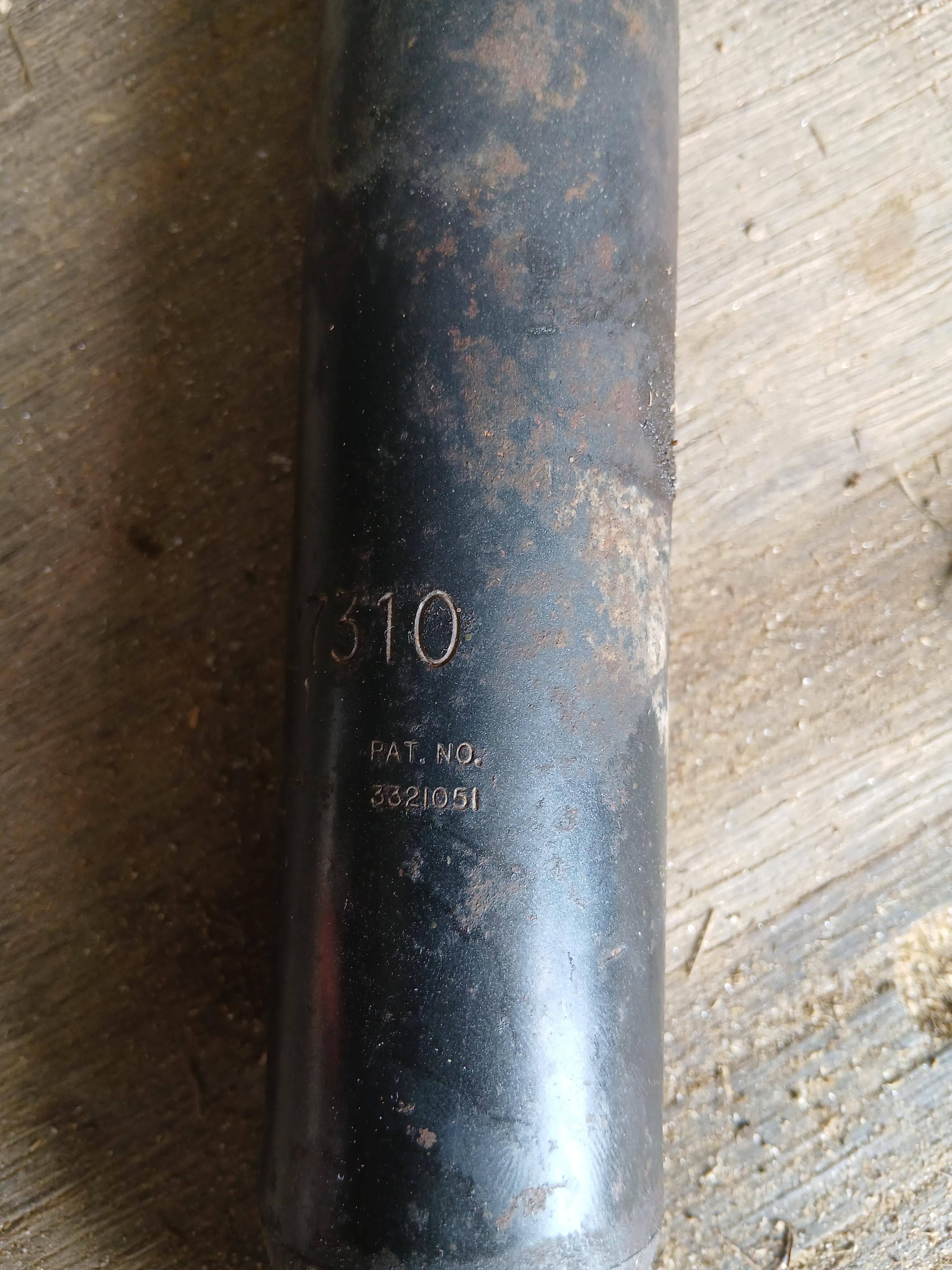

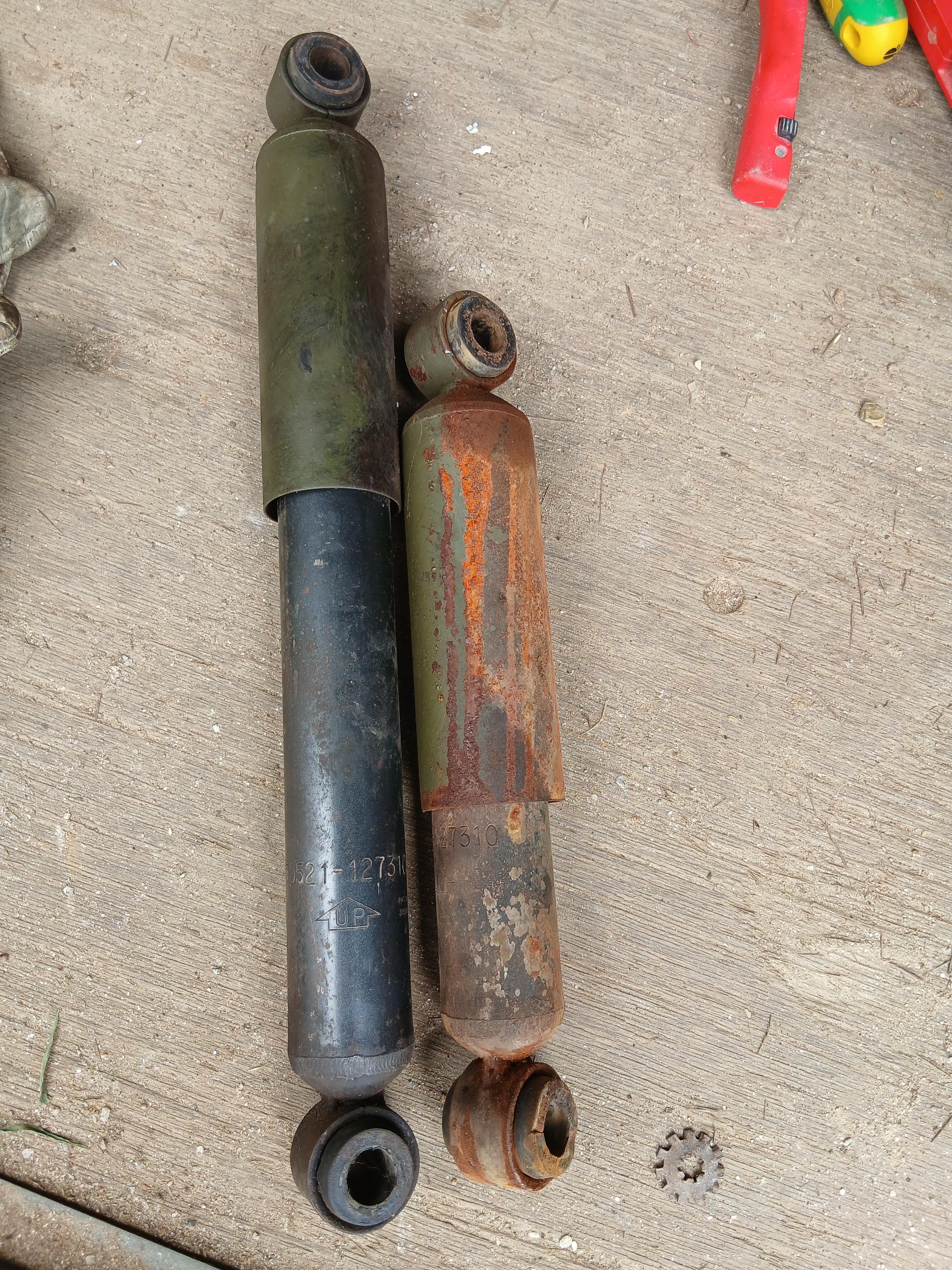

Je viens de démonter les amortisseurs.
Les deux à l’avant ont des marquages.
j’arrive à les comprimer à la main. ça veut dire qu’ils sont morts ?
Les deux de l’arrière n’ont pas ces marquages.
Bonsoir
Un amortisseur peut se comprimer à la main mais le mouvement doit être lent et durcir si on force trop. Son rôle est de réduire la vitesse de compression et de détente pour amortir les mouvements. Sur une jeep, compte-tenu des ressorts à lame, leur rôle n’est pas vital. L’important notamment pour le CT c’est qu’il n’y ait pas de fuites.
Ce n’est pas des amortisseur à gaz, et donc on peut les faire bouger lentement à la main, mais ils doivent offrir une résistance si l’on essaye de les comprimer rapidement. A l’intérieur l’huile passe dans des petits trous, et plus on essaye de comprimer et plus le débit d’huile augmente et comme les trous sont fixes, la viscosité de l’huile freine le mouvement du piston.
