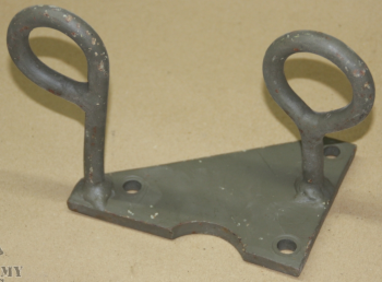

        J’ai dans l’idée de faire de faire ce crochet de levage. Avec la sangle c’est chaud, le moteur a basculé et j’ai du ajouter la sangle orange en urgence, pour pas que le moteur ce ramasse sur le béton.
        Est ce que vous savez qu’elle est l’épaisseur de la tôle ? et le diamètre des tiges ?

          Ce palonnier est bien pratique, mais ça nécessite d’avoir des goujons plus longs et donc de desserrer la culasse.
          #172248
            Mais si j’ai bien compris ce truc ce fixe à la place de la pipe sur la culasse.
            #172249

                  #172254
                    J’ai toujours fait les manutentions avec chèvre et sangles, et pas de problèmes. Il faut juste prendre la précaution de “lier” les sangles dans la partie haute pour empêcher tout risque de bascule …
                    #172255
                      Oui, je savais que j’ai lu ca quelque par sur miljeep, et ca se fixe a la place de la pipe a eau. on touche pas aux écrous de la culasse
                      https://www.military-spareparts.com/eshop/military-radios/radios-army/engine-lifting-hook-cj
                      C’est ce truc la que je veux refabriquer. c’est pas compliqué

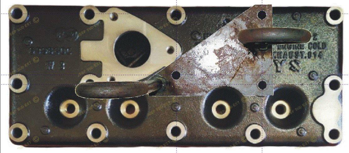

                          #172396
                            Apres des tests, la pipe à eau n’a rien à voir.
                            Voici comment se positionne le support de levage avec les 2 anneaux.
                            #172397
                              Donc si il faut enlever des boulons de culasse, il faut changer le joint de culasse. Donc peu d’intérêt. L’outil dont j’avais parlé dans le sujet ci-dessus qui s’accroche sur la pipe de sortie d’eau est bien plus pratique.
                              #172398
                                C’est un photo montage ? ou le palonnier que l’on voit chez certains vendeurs posé sur une culasse ?
                                #172399
                                  Photo montage
