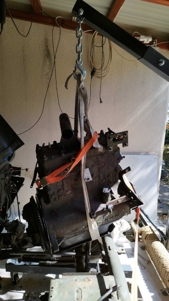

Quelle est le poids d’un moteur de jeep ?
Je dois acheter une chèvre pour le sortir. une de 1T est en vente chez Norauto à 170e. Le prix me semble raisonnable.
5 septembre 2025 à 19h34 #172130Avec une chèvre 1T tu peux soulever toute la jeep. L’important est de savoir à quelle distance ces 1T.
5 septembre 2025 à 19h39 #172131Le plus loin permet 400kg à 1.08m. Ça devrait suffire.
5 septembre 2025 à 19h49 #172132Je confirme j’ai le même modèle et déjà déposé à plusieurs reprises le moteur de ma Jeep.
5 septembre 2025 à 20h07 #172133j’ai un modèle pliable, que j’ai utilisé pour la jeep, mais je ne me rappelle plus où je l’ai acheté, probablement sur le net
5 septembre 2025 à 20h43 #172134C’est ce modèle que j’ai en rouge.

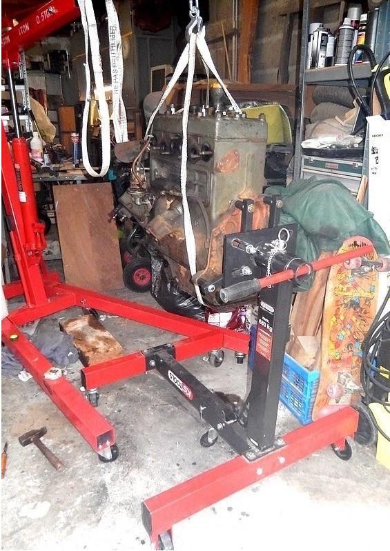

5 septembre 2025 à 20h57 #172135La mienne fait 0,5T flèche complétement, déployée, sur IB autour de 200 euros. Le porte moteur était un prêt.

5 septembre 2025 à 22h28 #172142Oui ca fait à l’aise l’affaire comme déjà évoqué 1t de levage avec la fleche la plus courte et la plus longue autour de 400kg largement suffisant pour lever un moteur. Si j’avais un conseil à prodiguer, les chèvres avec les bras roulettes qui se plient ca me parait vraiment pas mal pour le rangement. j’ai une version fixe et pour ranger c est pas pratique et ca prend de la place. mais bon l’idée première est de lever ! Pas de ranger.
6 septembre 2025 à 6h53 #172145Ok, merci
6 septembre 2025 à 7h26 #172149Quand on a un garage plein comme un œuf, le pliage permet de gagner un peu de place, ça ne sert pas souvent !
