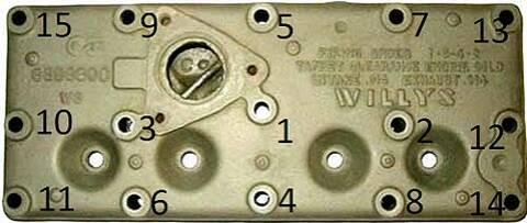

Ce genre de pièce n’est pas compliqué à réaliser, par contre je me demande sur quel partie de la culasse il faut placer ce palonnier pour être à la verticale du centre de gravité du moteur.
2 août 2025 à 14h07 #171170Il faut que ce soit sur la pipe à eau sinon il faudrait dévisser des écrous de culasse donc changer le joint à chaque fois qu’on veut sortir le moteur. Pas cool

A l’armée, j’ai toujours vu déposer les moteurs en prenant sur les coins de la culasse ( serrage 11 et 13 ) avec 2 équerres et une chaîne et ça n’a jamais posé de problème même si effectivement ce n’est pas l’idéal pour le joint de culasse. Je fais moi même comme ça. Dans le livre “la jeep dans l’armée française” tome 1, il y a une photo page 70 ou cette méthode est utilisée.
J’aurais une confiance limité par la pipe à eau vu que j’ai une culasse ( modèle sans renfort ) fissurée entre le plan de joint et le trou de bougie (2) sans connaître la raison de cet incident.

Une autre solution est de mette des goujons long aux emplacements 5 et 4 ( cf image post de Filitosa)
Pour sorti mon moteur lors de la toute récente opération : démontage de la pipe a eau et vissage d’un anneau de levage sur le point de fixation de la pipe a eau
3 août 2025 à 6h46 #171188Moi sur deux gougeons le plus long coté par-brise et je ne sais plus lequel coté pompe à eau, pour cela j’ai pris deux écrous de culasse, y ai soudé sur chacun un maillon de chaine.
