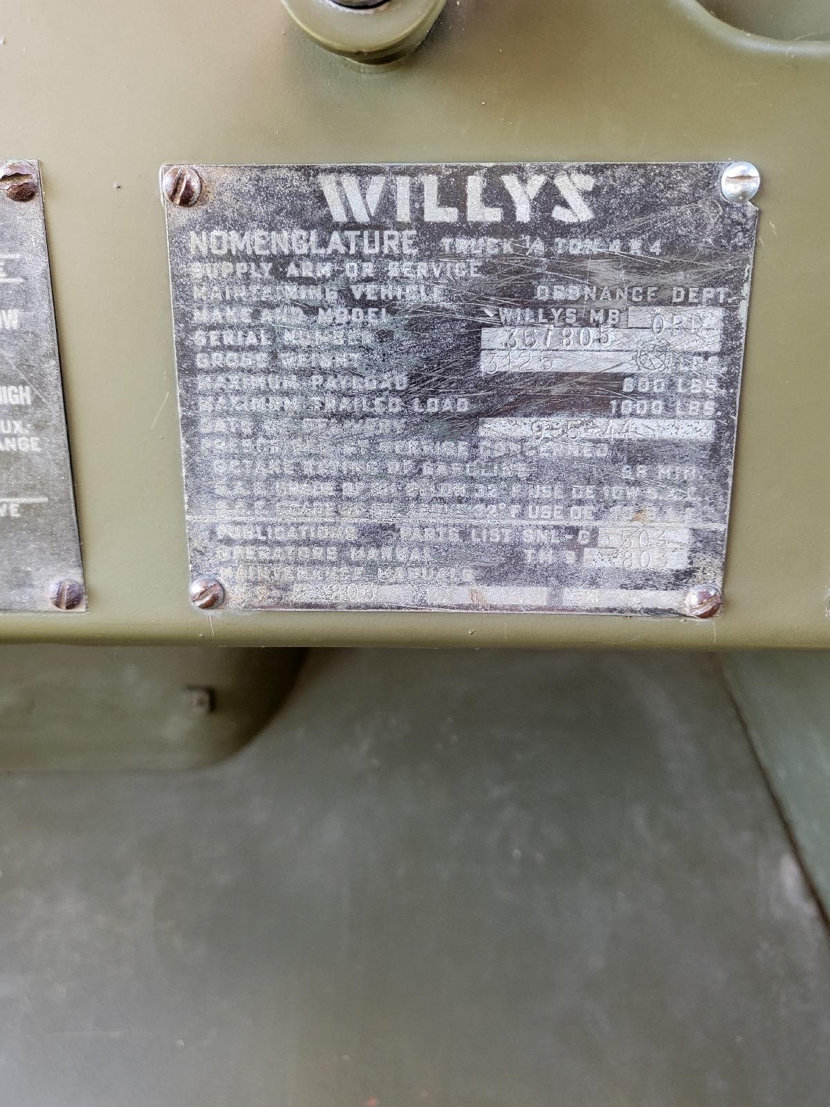

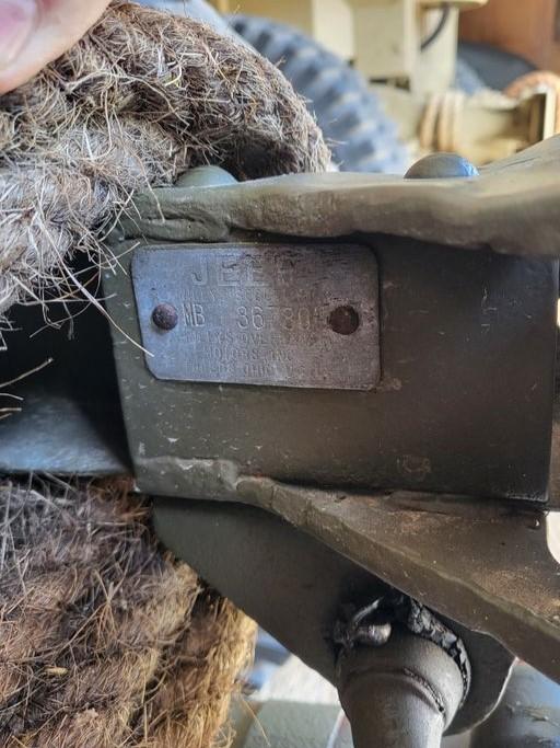

      J’ouvre ce post à la fois pour vous faire découvrir ma Jeep Willys MB N°367805 datée du 9-5-1944, ce qui correspond au 5 Septembre 1944, que j’ai acquise en Mai 2025 après avoir attendu presque 30 ans, comme quoi je suis patient,  mais également pour avoir vos avis et commentaires avertis.
      Elle a sa plaque châssis et boite à gants d’origine sauf erreur, reste à trouver et vérifier le marquage sur la caisse.
