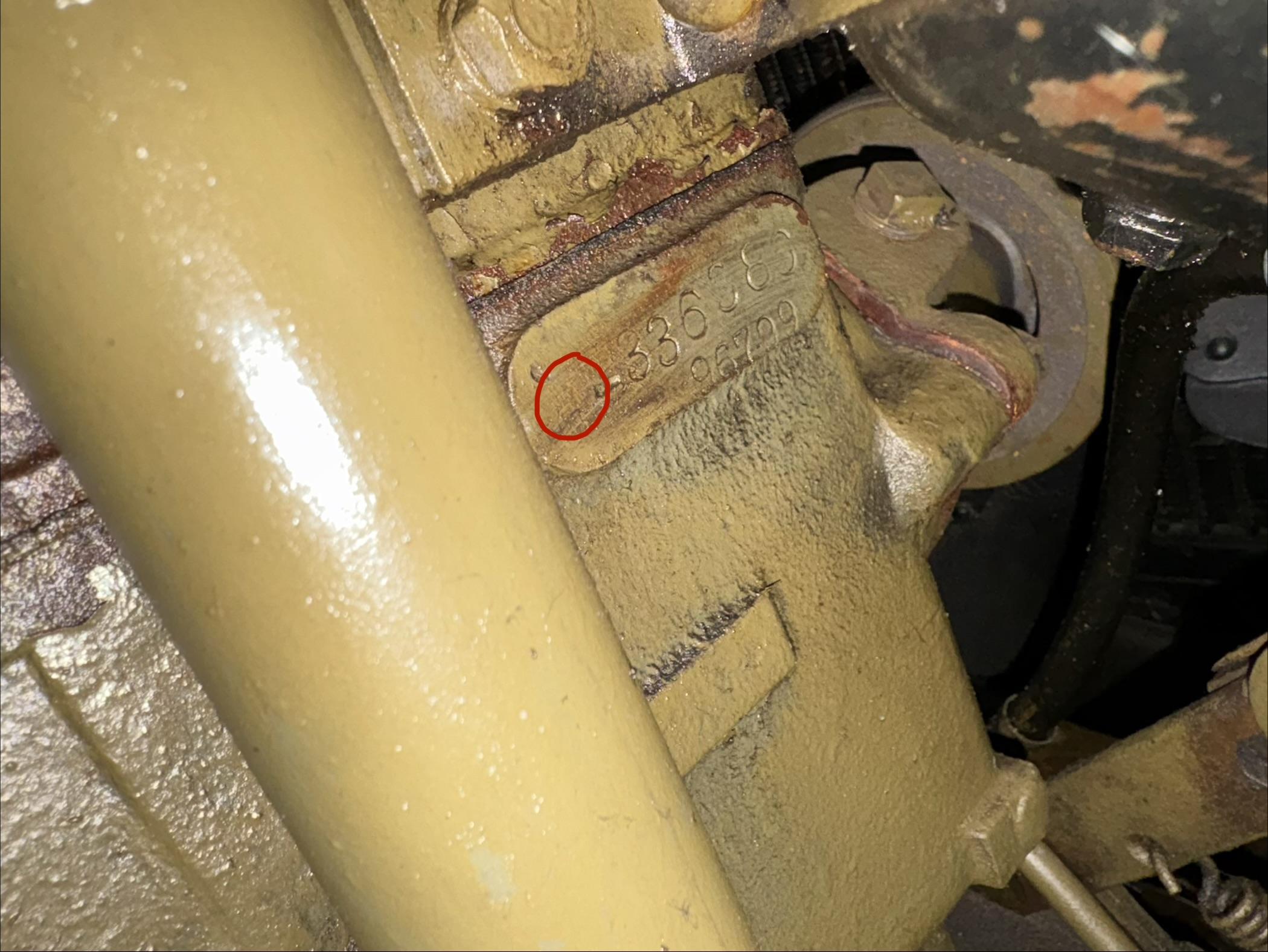

J’ai acquis la jeep de mes rêves il y a deux mois : une véritable MB avec data plate (29 juin 1944), numéro 347210
J’ai cependant un problème avec mon numéro de bloc, ou devrais-je dire les 2 numéros :
En effet il y a un numéro au “bon” emplacement et à la bonne police (336383) qui donne un delta de 10827 avec le numéro châssis (ce qui me parait correct). Mais aussi un second en dessous (96799) plus petit avec la même police, que je n’ai jamais rencontré lors de mes recherches sur le sujet… Est-ce une erreur d’usine ? Un passage en atelier de terrain ? Une magouille d’après guerre ?
Je sais aussi que le moteur est passé par jeep d day 44 il y a 8 ans, est-ce leur œuvre ?
Voici aussi le moulage du bloc qui donne une date jour/mois du 25 novembre (pas encore eu l’occasion d’ouvrir le carter d’huile pour trouver la date frappée a froid)
Il m’est aussi impossible de trouver le numéro de caisse sur le support de caisse coté conducteur (surement sous les couches de peintures qu’elle a subit en 81 ans).
(ps : pour le cercle rouge devant le tiret, il me semble voir le haut du B de MB ainsi que la pointe centrale du M).
Cordialement.
9 novembre 2025 à 7h39 #174358Pour moi et sans hésiter c’est le N° du haut le bon. Quand à l’autre je ne sais pas. Peut être regarder si ça correspond ou pas au chassis ou bien à la caisse si tu arrives à trouver le N° sur la tranche du renfort de caisse en forme de triangle AVG.
En tout cas ce n’est pas un N° frappé par atelier ERGM.
9 novembre 2025 à 8h26 #174359Bonjour
En ce qui concerne le moteur, tout ces N° sont correct, pas de bidouillage…
Le bloc MB 336383 a bien été coulé le 25 novembre 1943, il a dû être monté sur un châssis entre 285 ooo et 286 000 la 1ère semaine de decembre 1943.
Pour le 2ème N° je ne sais pas ?

9 novembre 2025 à 15h15 #174398Entre l’ajout des photos et mon exposé de son historique, j’ai réfléchis à quelque chose, à savoir additionner les numéros : 336383 + 96799 = 433182
Ce numéro est très proche de la fourchette que vous m’avez donné ! Ce pourrait-il que le moteur est été sortie de la ligne de fabrication pour un problème, réparé entre novembre 43 et Juin 44 pour être installé sur le châssis 347210 ?
Ou alors un bloc de remplacement (bien que ce sujet semble être assez obscure)
9 novembre 2025 à 16h04 #174400Bonjour
Pour moi ce châssis est bien US ww2, la plaque de châssis est correcte avec ses rivets d’origine, par contre le moteur ne va pas avec ce châssis, c’est bien un moteur de novembre 43, l’hypothèse la plus probable est qu’il ait fait parti du stock de moteur de remplacement.

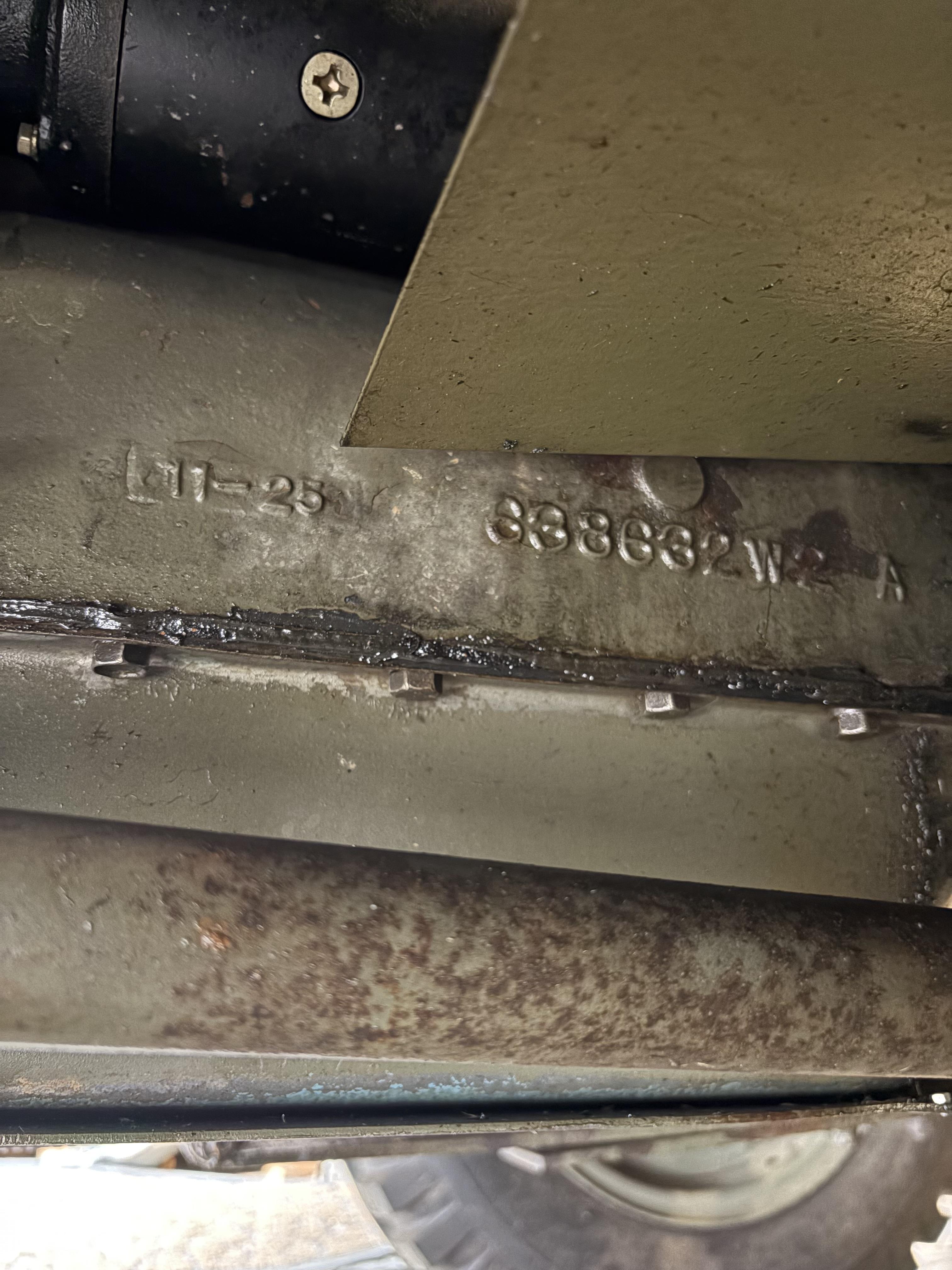

21 mars 2026 à 9h00 #177193Bonjour à tous,
Je profite que mon moteur soit démonté (casse de la bague du vilebrequin pour la queue de boîte) pour vous envoyer de meilleures photos des 2 numéros de série et des numéros de moule.
J’ai pu accéder à la date de frappe à froid qui semble être 11 29 43, (ce qui semble bien correspondre aux 3-4 jours d’attente après que le bloc est été coulé il me semble). J’ai aussi découvert un “A” frappé, une idée de sa signification ?
Enfin, j’avais oublié de préciser que la poulie de vilebrequin est double, ce qui est une caractéristique des moteurs de groupe électrogène il me semble ? Car à la lumière des différents éléments déjà abordés avec vous, je ne pense pas avoir une poulie de M201.
