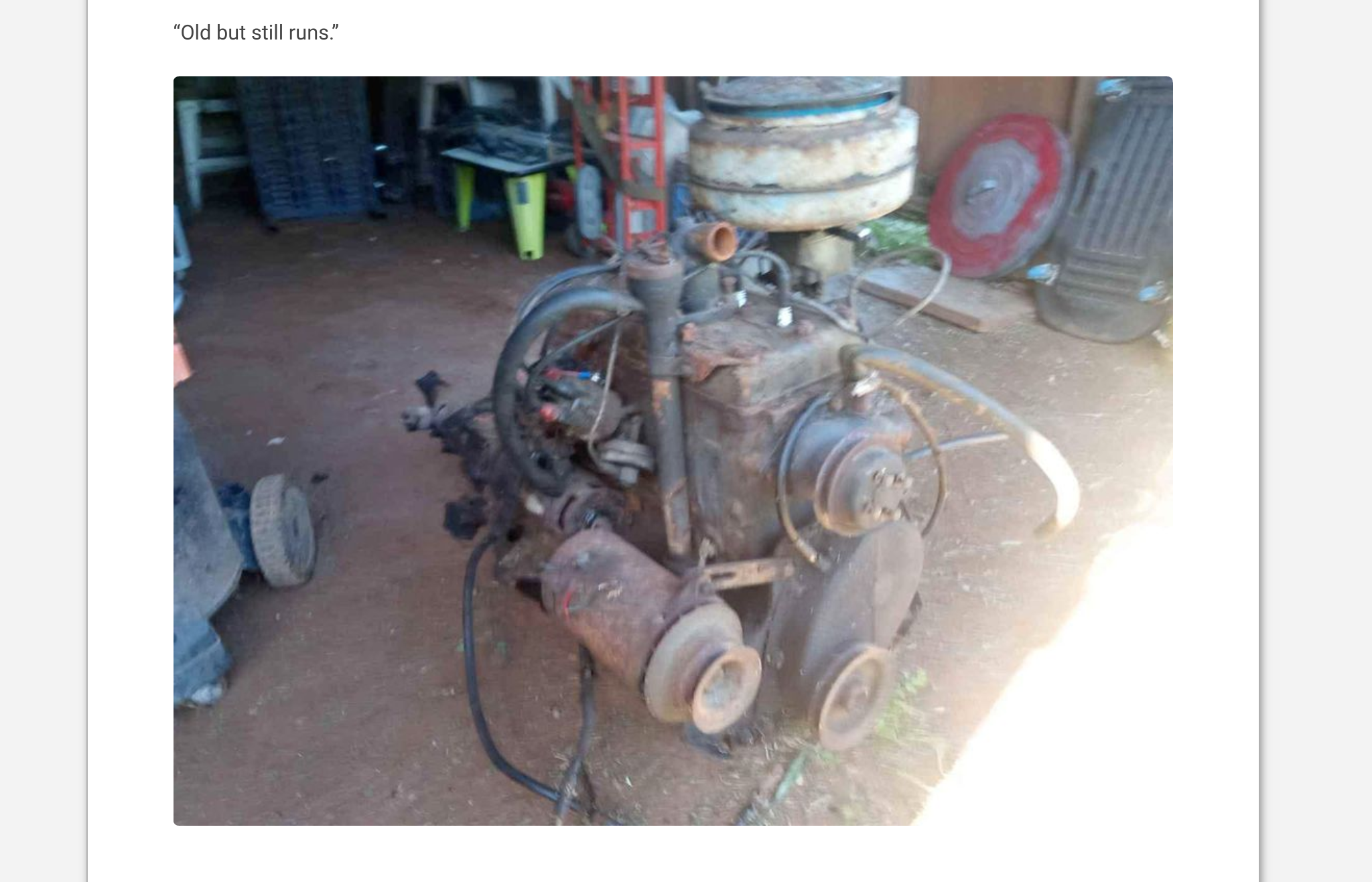

2 février 2025 à 17h18 #167801Bonjour,
J’ai trouvé, c’est une capsule à membrane pour l’avance automatique, qui fonctionne avec la variation de la dépression de la pipe d’admission via un petit tube.
Un modèle de jeep a fonctionné avec ? Et quel type d’allumeur en était équipé ?
Amicalement.
PierreOn la voit ici :

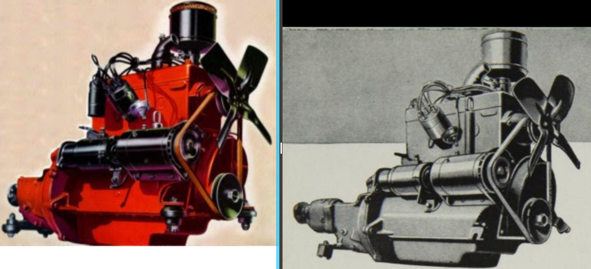

10 février 2025 à 8h37 #168030Bien vu Pierre en revanche y a t il un type d’allumeur particulier? c est marrant on voit un 4 cylindre alors que j’ai l’impression d’avoir un 6 cylindres genre motuer dodge (quoique tous les peripheriques sont inversés sur le dodge)… a la sagacité des miljeepers
10 février 2025 à 8h50 #168031Y’a une “Faye” dans le “System” 😀
10 février 2025 à 8h54 #168032Un moteur Dodge a son alimetation air carburant, et aussi echappement a droite du moteur, l’allumeur lui et le filtre à huile sont du côté opposé.
Je pense que cette capsule a dépréssion devait être monté certe sur un GODEVIL mais pas sur Jeep, plutôt sur groupe electrogène ou quelque chôse comme ça .
11 février 2025 à 18h47 #168078Bonjour,
Exact Bruno, le filtre à air et les supports moteur avec silentblocs à la verticale indiquent un montage stationnaire. Je voudrais trouver un allumeur compatible pour essayer ce montage sur ma jeep.
Amicalement.
