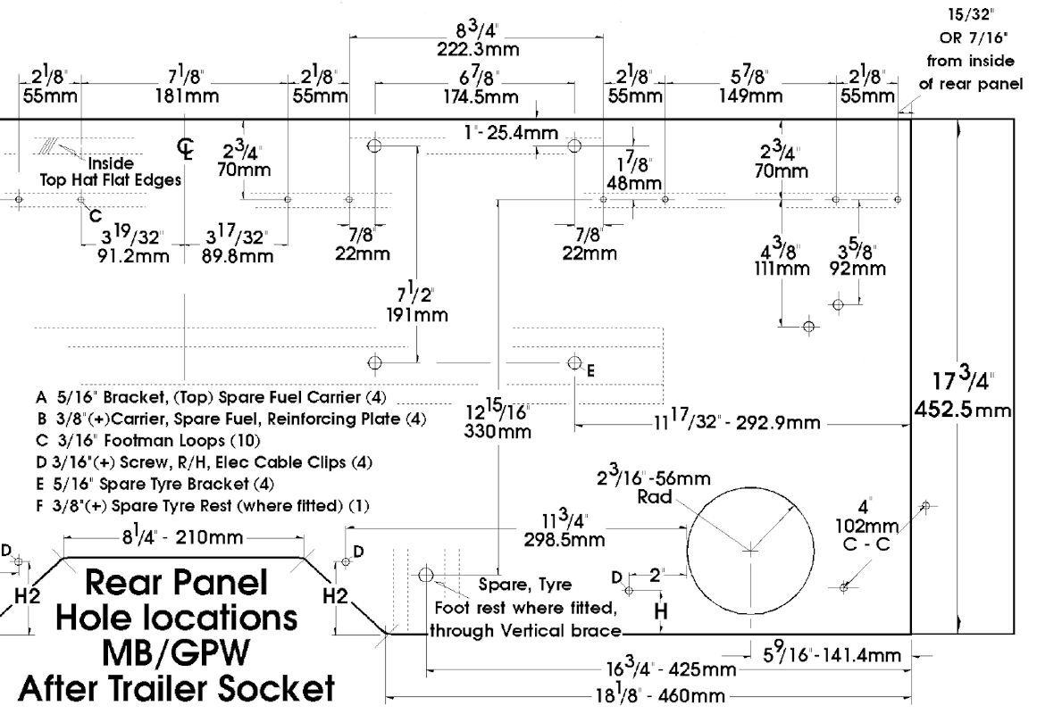

    Voici la position exacte des trous du support de roue de secours.
    Axe des trous de fixation du support supérieur : (diamètre des trous : 5/16″)
    • 25,4 mm en partant du dessus du panneau arrière,
    • 292,9 mm par rapport au bord coté droit du panneau arrière, (pour les trous à droite)
    • 174,5 mm d’entraxe horizontal,
    • 191 mm d’entraxe vertical.
    Axe des trous de fixation du support inférieur : (diamètre des trous : 3/8″)
    • 378 mm d’entraxe vertical par rapport aux trous supérieurs du support supérieur de roue de secours,
    • 425 mm par rapport au bord coté droit du panneau arrière.
    • L’axe du trou sur la traverse arrière du châssis est à 25,4 mm par rapport au dessous de la traverse.
