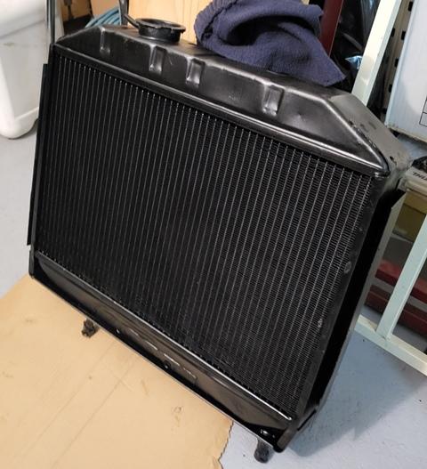

    Enfin trouvé le temps de poster les photos.

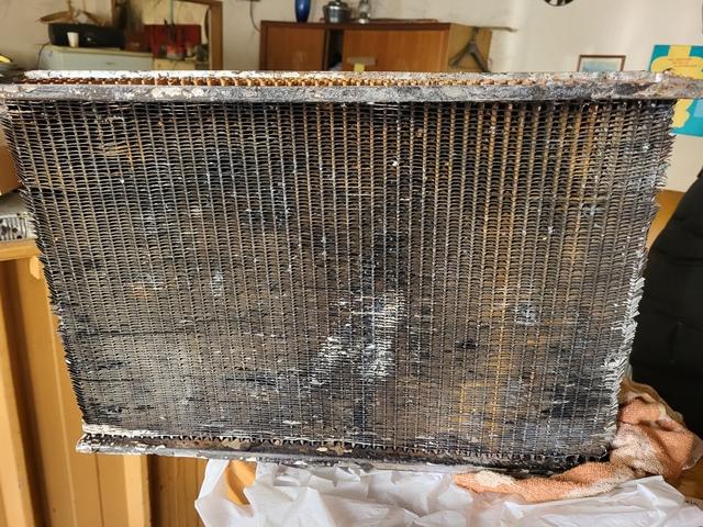

    Voici donc le faisceau déposé par mon restaurateur. En mauvais état et partiellement bouché (il a vu pire !). Quand je disais que mon faisceau était plus petit qu’habituellement, il m’a expliqué que sont les trous ovales qui sont légèrement moins long. On voit bien ces trous ovales sur la 2e photos.
    Le radiateur rénové devant / derrière.

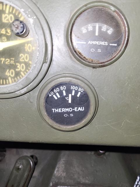

    Vu le temps pluvieux, petit essai dans le garage. Le calorstat s’est déclenché et elle monte à 90°/95°. Avant rénovation elle montait au dessus de 100° dans le garage.  A tester sur route quand il fera beau.
    Est ce que ce 90°/95° vous semble normal ou devrait elle être autour de 80° ?
