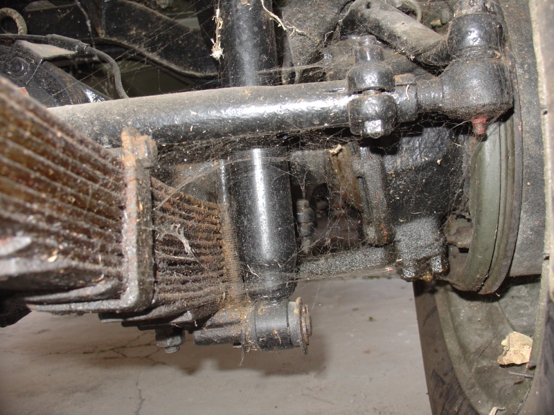

28 juillet 2019 à 11h47 en réponse à : Identification jeep willys ,roue arrière directrices origine #153803lolo a écrit :
bennn!!! , c’est un pont avant monté dans l’autre sens , tout simplement….
je vois pas ou vous voulez en venir avec votre trou de vidange en haut … 😕 😕 😕 il il a également beaucoup plus de lames dans le paquet , mais ça c’est autre choses … gagner quelques centimètres en hauteur , pourquoi ??? je me pose la question ???
pour rattraper la différence , je pense que l’arbre de transmission est plus long[ Edité par lolo le 27/2/2009 20:46 ]
Concernant le nombre de lames, cette Jeep était dans une ferme Normande à Saint Jouin et elle avait en plus de ses 4 roues directrices une sellette dans la benne arrière et tractait une grosse remorque agricole, comme une partie du poids était transféré sur l’arrière de la jeep, l’artisan normand mettait des lames en plus.
Pour les ponts, il dessoudait bien les tubes de pont pour les inverser.
