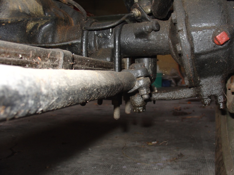

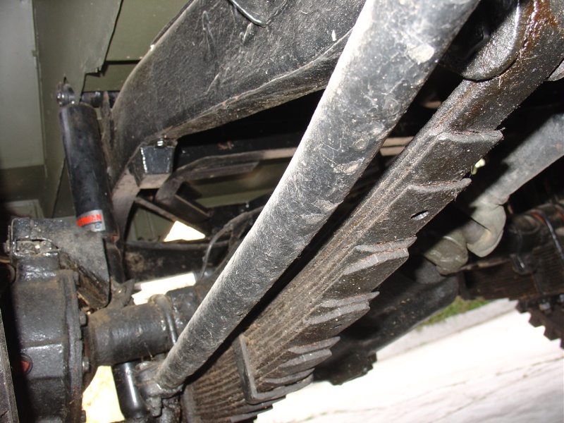

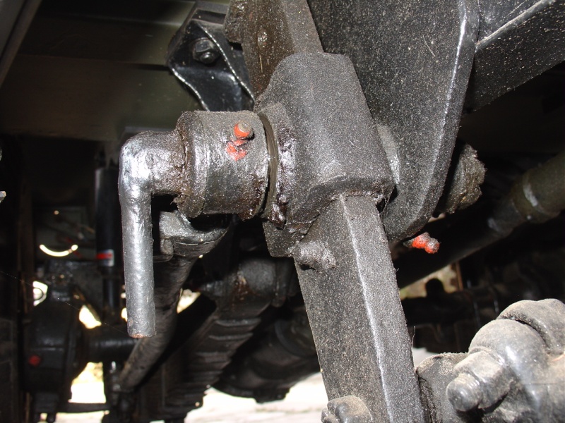

On peut voir qu’un bras de bol de fusée a été rajouté sur la partie inférieure… et cet axe qui va de l’avant à l’arrière… relié à je ne sais quoi…
Il y a des graisseurs sur la partie ajoutée…
Es-tu sur quelle ne soit jamais passée par l’armée française? (de part la couleur noire du chassis et du travail fait dessus?)
Qui a-t’il à l’arrière du chassis?
Est-ce que ce système est installé des 2 côtés?N’aurais-tu pas 2 ponts avants avec bols de fusée???
Je pense que tu as une version où les 4 roues savent tourner!!!Peux-tu me confirmer et nous envoyer + de photos STP?
Merci.

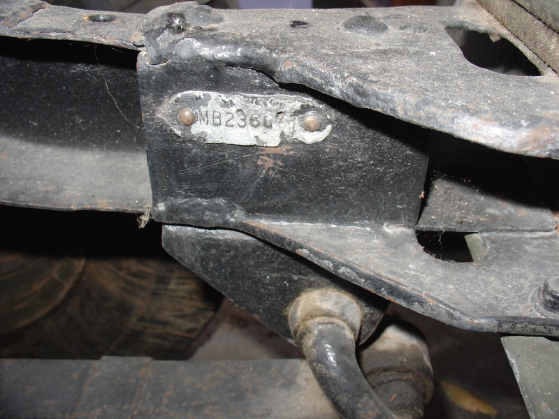

26 février 2009 à 19h49 #71029Je dirais chassis MB début 43. Il me semble que seul FORD a essayé les 4 roues directrices et sur une cinquantaines d’exemplaires,mais pas retenue par l’US ARMY, à vérifier

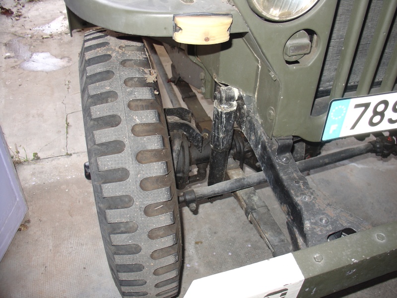

26 février 2009 à 19h53 #71032La liason d’origine se fait côté conducteur sur la ford GP, ceci est à mon sens le boulot d’un bricoleur allumé.
Je connais une Bantam modifiée par checker et environ 50 ford GP produites.
Une restaurée en belgique dans laquelle j’ai roulé: impressionnant.

il y a un système de tringlerie qui relis les deux bols de fusée , avec en sont milieu une patte qui verrouille ou déverrouille le système ,( verrouillage manuel ), cela parait ètre bien chiadé …(bien pensé!! 😀 😀 ) est ces du costaud …
c’est uniquement sur le coté droit de la jeep , il n’y a rien a l’arrière du châssis , il me semble que c’est un pont avant qui a prit place , peut ètre est elle passé au seins de l’armée , l’armée française faisait elle c’est modif ??? 😕 😕
je pense pas quel y soit passé vu sont historique que j’ai put retracé avec le proprio….
pour les autres photos , ça va ètre dur , je vous ai mis les plus explicite ….

A+LOLO27 février 2009 à 14h08 #71069Il y a qq années Jeep-village exposait à Rétromobile-Paris une jeep à quatre roues directrices ( j’ai des photos), j’ai eu l’occasion de discuter avec un pilote qui l’avait conduite et effectivement, c’était juste bon à aller chercher le pain !
Casse gueule au possible et vitesse très limitée dans les virages, mais l’idée était bonne et la prouesse mécanique interessante.

Personnellement je voudrais savoir si le trou et bouchon de vidange du carter de différenciel du pont arrière(directionnel également donc) se trouve bien en dessous??Parce que s’il est bien en dessous!!!! 😮 😮 ce n’est pas un pont avant mis derrière.Et là!!!question!!??
Seraient’ils allé à désosser un corps de pont complètement??
