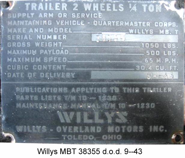

Même si ce ne sont que des estimations, je vais m’en tenir à cela… ce sera donc une MBT 43.
Maintenant, c’est parti pour un démontage complet, et il va y avoir du boulot.
Retour de Robert De Ruijter, du site DATAPLATES4U, avec une photo d’une de ses plaques la plus proche de l’estimation.
oups, erreur de manip…
J’ai posé la question sur le forum G503, et d’après les archives du regretté Chuck Lutz, ma remorque serait une Willys MBT, dont le numéro de châssis 76906 donnerait un numéro de série estimé à 383XX, avec une fabrication dans la seconde moitié de septembre 1943, et un numéro USA estimé à 02406XX.
bon, ni 1942, ni 1945,… quel bazar !
D’après le forum G503, et un autre post sur Miljeep en a aussi parlé, le numéro sous le gousset n’est pas le numéro de série de la remorque qui doit figurer sur la plaque d’identification.
D’après le gorum G503, et un autre post sur Miljeep en a aussi parlé, le numéro sous le gousset n’est pas le numéro de série de la remorque qui doit figurer sur la plaque d’identification.
