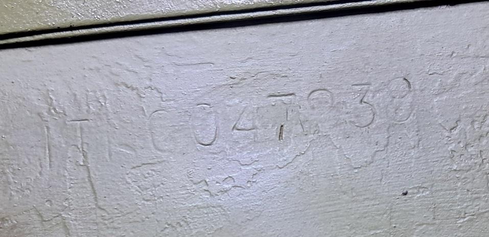

J’ai commencé la restauration d’une remorque pour ma Jeep, et ma première question concerne son fabricant.
Il n’y a plus de plaque d’identification, mais j’ai relevé 2 numéros :
– le numéro 76906 (ou 7690 G) sous le gousset avant gauche
– le numéro ITM 0047238 sur le coté droit du châssis.
avis aux spécialistes, merci 🙂
24 mars 2025 à 14h28 #168997Bonjour à tous
La ITM047238 a été vendue par les domaines à Buxerolles le 5/11/2009. Le constructeur serait Willys avec une année de mise en service: 1942. Immat militaire armée française: 2501157. Stokée pour la vente au 2e RMAT à Poitiers.
