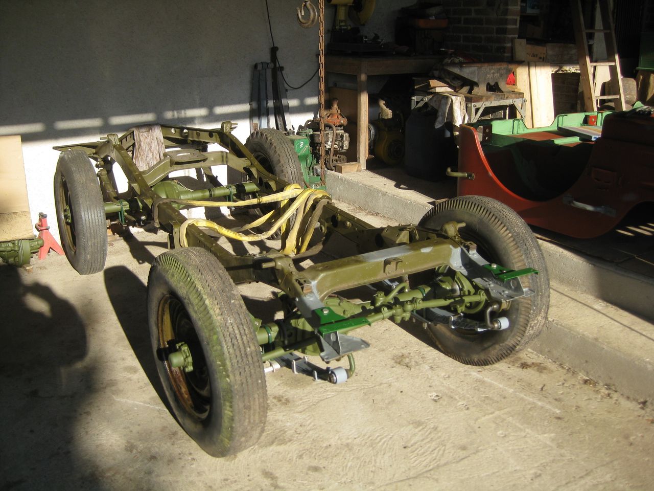

        en réponse à : Chassis GPW #154219
        metrique28

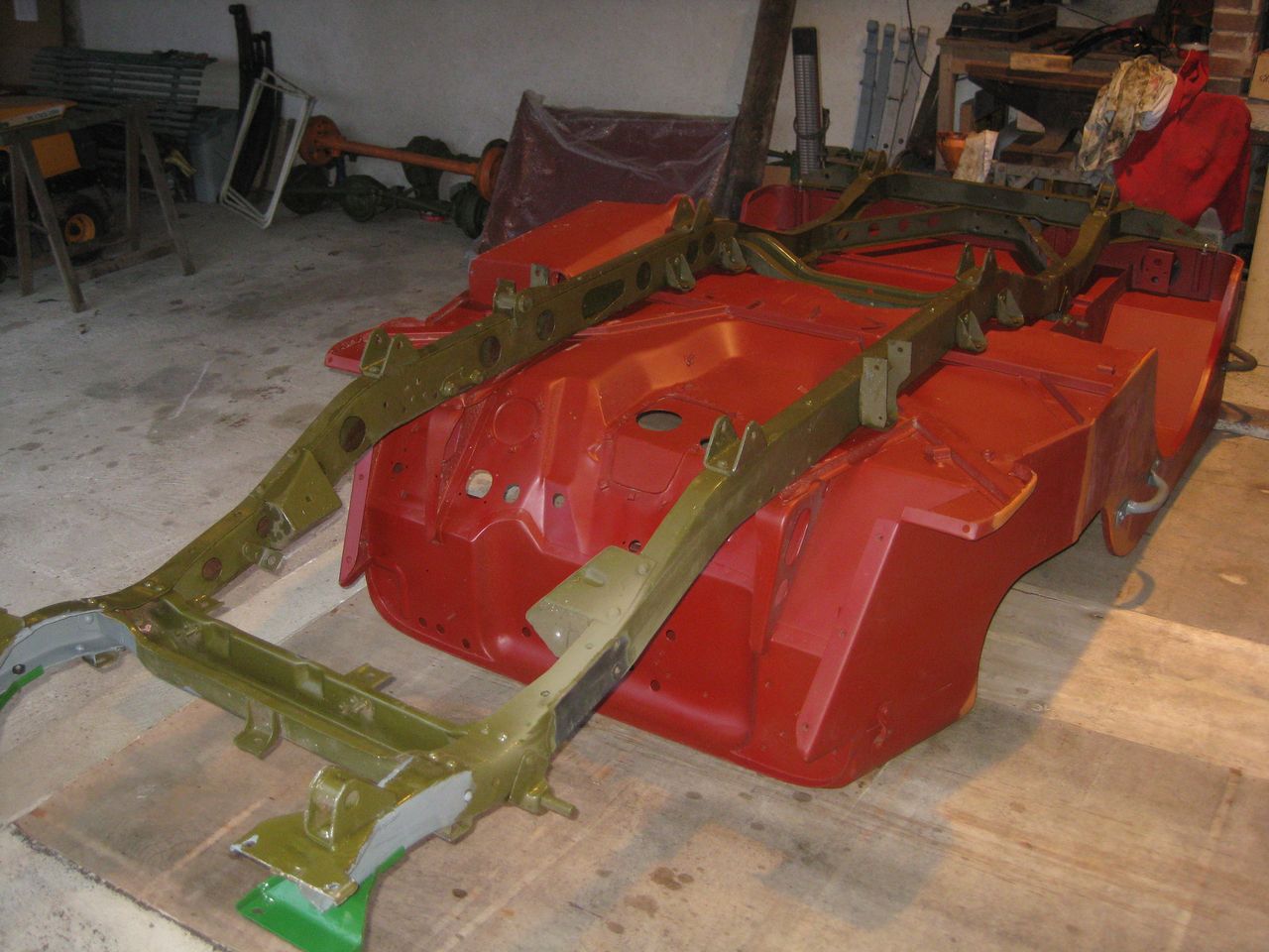

          La caisse c’est quasiment les 30% qui ne sont pas d’origine !
          Récupéré et acheté au prés d’un ami qui avait trouvé mieux.
          C’est une made in Asie via JV. Il y a quelques défauts mais rien d’insurmontable; Le résultat final me convient parfaitement. C’est pas pire que de reconstruire à plus de 50% une caisse avec des éléments de même provenance et c’est beaucoup plus simple.
          J’entend deja les “oui mais” c’est pas pire que les M201 habillées débarquement…
          Cordialement,
          HD.
          en réponse à : Chassis GPW #154205
          metrique28

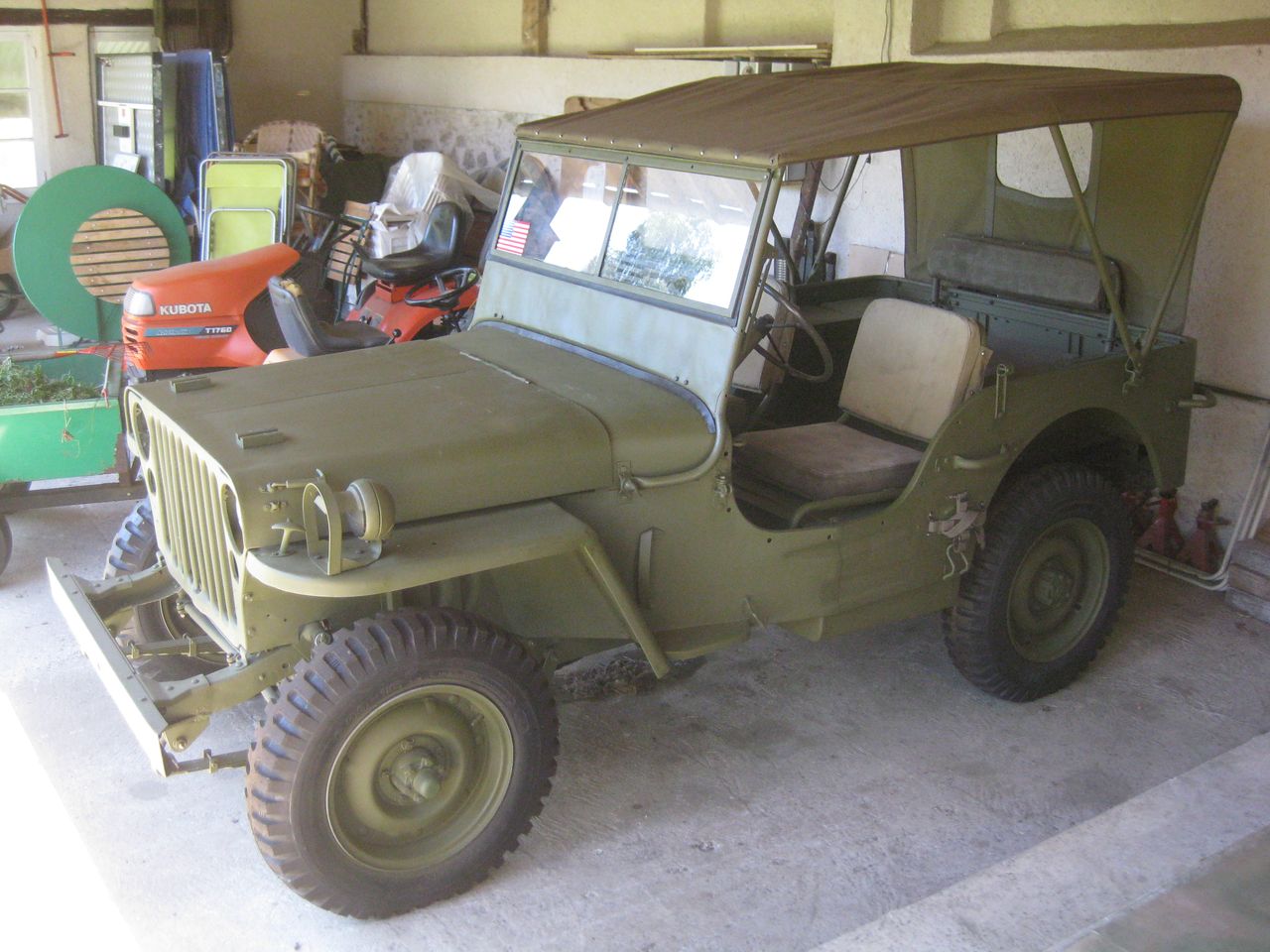

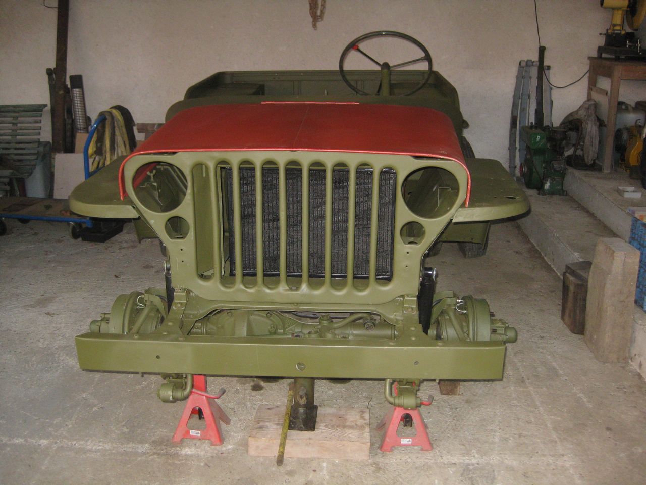

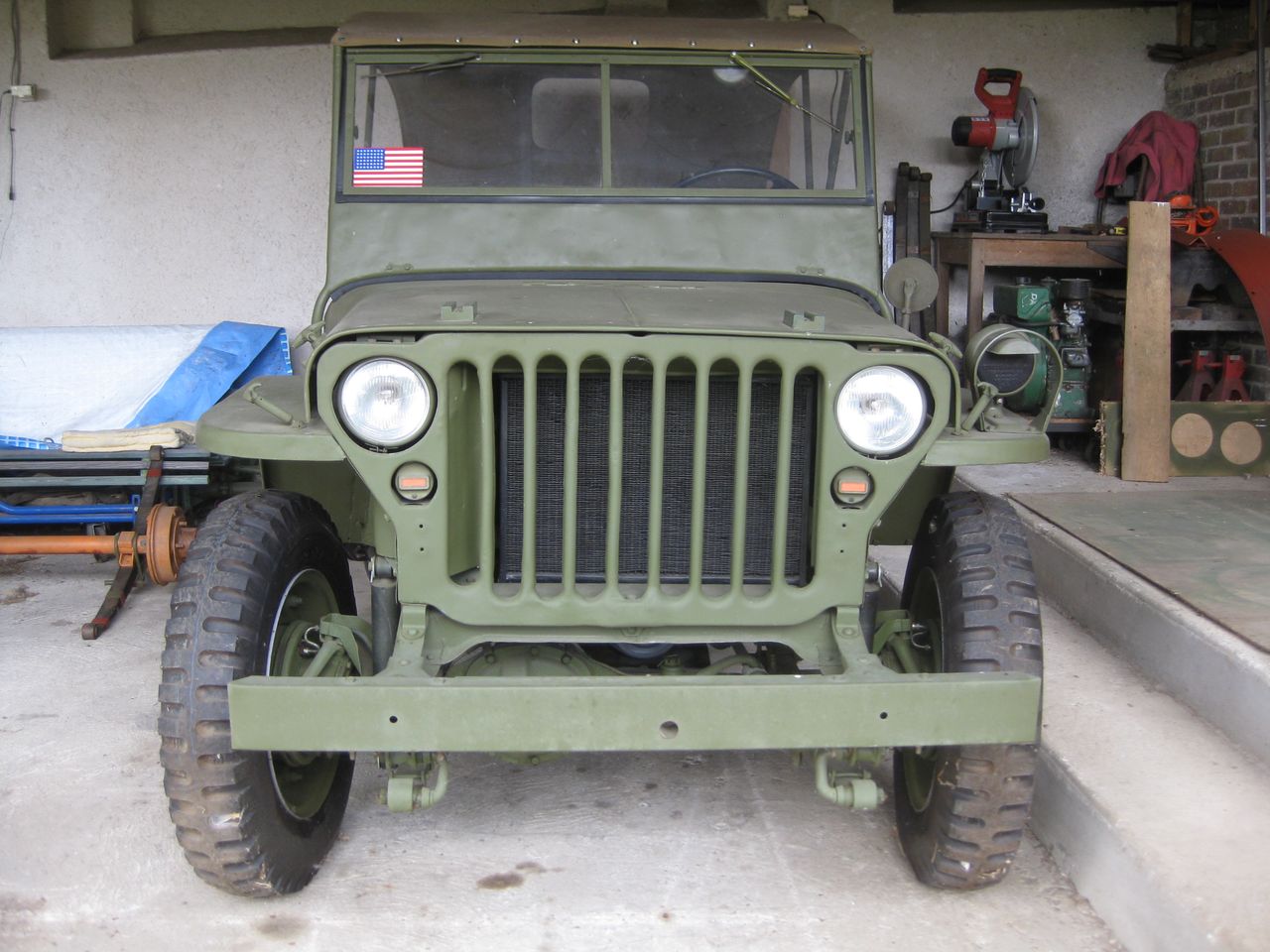

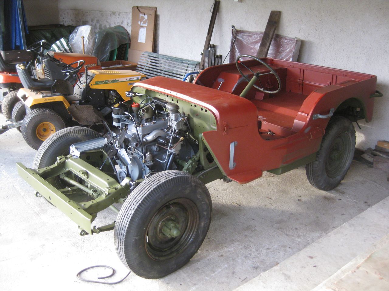

            Et encore plus “FORD” J’ai monté une Ford de 42 avec toutes les pièces que j’ai récupéré depuis plus de 30 ans pour la première de 44 qui fonctionne très bien seulement maintenant j’ai une Jeep neuve et Ford à 70% mais pas de CG. j’ai questionné la FFVE qui n’a même pas daignée me répondre !
            Je comprend que comme dans tout il y a des fraudeurs et que les services officiels soit méfiants mais c’est une voiture connue pourquoi ne peut on pas la passer aux mines pour la contrôler conforme et à ce moment demander une CG de collection ???
            Mon raisonnement est sans doute trop bête ou trop simple? En résumé si je veux rouler avec cette voiture “neuve” il va falloir tricher d’une manière ou d’une autre.
            Pour la petite histoire elle est tellement neuve coté moteur = trop de compressions qu’en 6V démarreur neuf il ne tourne pas assé vite pour lancer le moteur, avec un coup de 12V ça part au quart de tour !
            Je vais essayer de mettre des photos.
            HD
