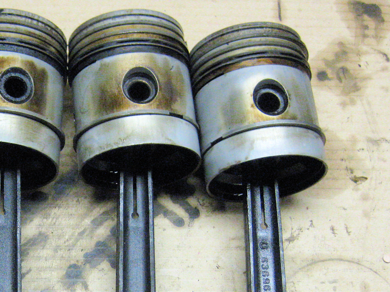

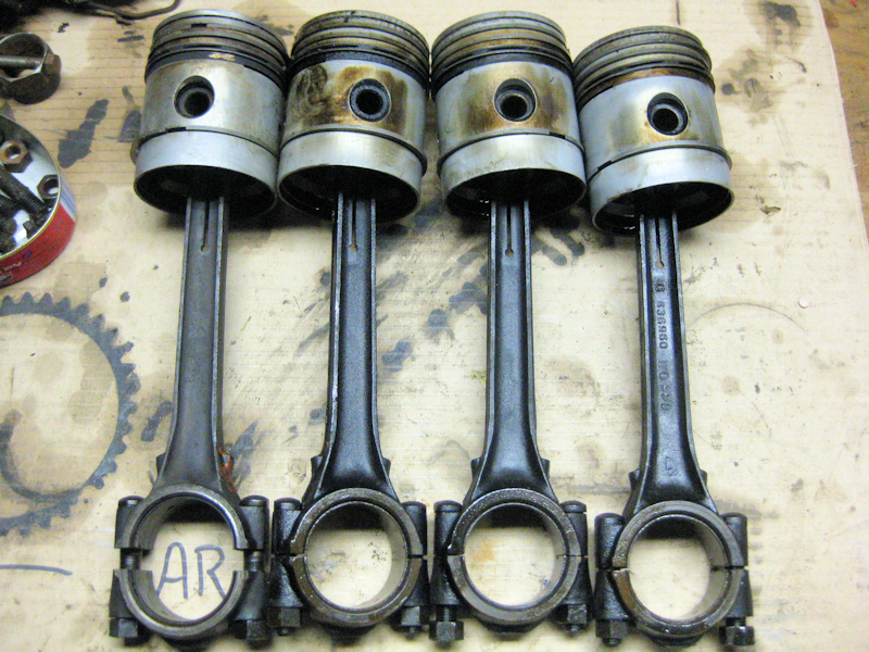

                sur le lien de William, les pistons on l’air identiques aux miens, mais sont différents du croquis du TM 😕
                y a t-il plusieurs modèles, suivant époque ou US/FR 😕
                et voici ce que j’ai, il y a un segment en plus 😕
                et pas d’arrêtoirs pour la vis qui est dans le pied de bielle, impossible puisqu’elle ne dépasse pas (j’ai les 4 pistons/montage identiques)

                  Je viens de démonter un moteur Willys que j’ai depuis plus de 30 ans (cotes d’origine mais bloc fendu !) et j’ai découvert les mêmes pistons à quatre segments ???

                  #141306
                    Bonjour Henri,
                    Pas d’inquiétude ! Rien d’anormal pour vos pistons à 4 segments. 😉
                    On peut trouver des pistons avec 3, 4, 5 ou 6 segments. Sur un piston à 3 segments, on a :
                    – 1 “Feu”
                    – 1 “Etanche”
                    – 1 “Racleur”
                    Il y a toujours 1 seul segment “Feu” mais il peut y avoir plusieurs segments “Etanche” (1, 2, voir 3) et plusieurs segments “Racleur” (1 ou 2).
                    Sur le piston de Pierrot, il y a donc 2 segments “Racleur” (facilement reconnaissables par leur forme mais surtout aux trous de graissage qui se trouvent en fond de gorge).
                    #141308
                    metrique28
                      Bon me voila rassuré, mais maintenant peut on encore trouver ces segments ? les vendeurs ne semblent connaitre que les pistons à trois segments…

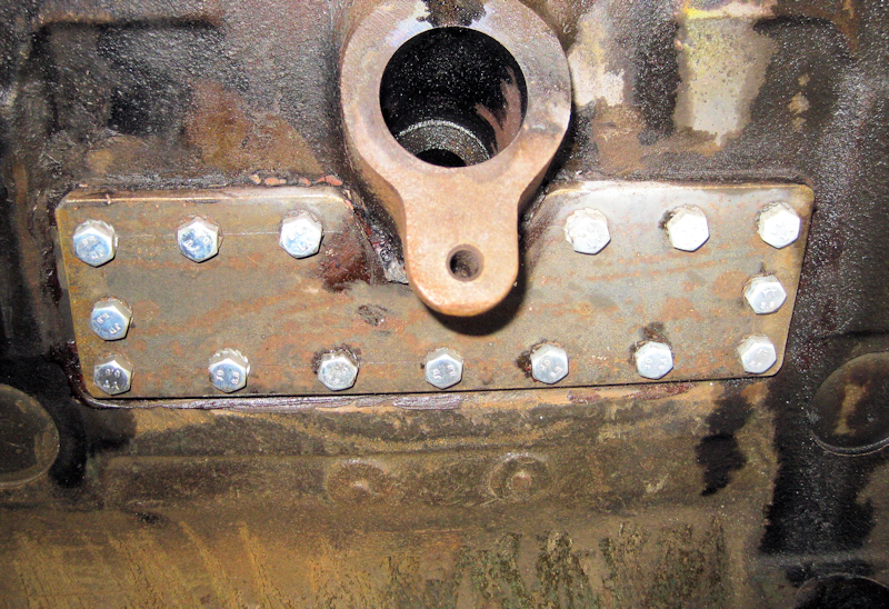

                      J’ai aussi fait une réparation à l’ancienne pour la fissure ce n’est pas esthétique mais en général c’est efficace et mois risqué que la soudure. Pour avoir des chances de réussir une soudure sur fonte il faut pouvoir porter la pièces à une température proche de la soudure (autogène ou citrique) le différentiel ne dois pas excéder les 100° après quoi si la soudure est réussie il faut encore vérifier les plans de joint qui peuvent s’être déformés.
                      Vous voyez ce n’est pas bien à notre portée, j’ai toutefois fais un essais avec un chauffage local à infrarouge et une brasure à l’argent qui semble marcher mais c’était une micro fissure.
                      Il me semblait avoir vu autrefois le sujet dans le forum avec des soudures très moches et loupées…

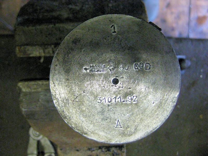

                      Haut du piston avec ses marquages :
                      Jeu de pistons montés sur bielles :
                      Réparation d’une fissure sous le puits d’allumeur :
                      Détail des 4 segments :

                      #141309
                        Bonjour Henri,
                        ONDULEX fabrique et commercialise toujours des segments pour ce type de piston. 😉
                        Par contre, ton 4ème segment ne semble pas être un “Racleur”. Y-a-t’il des trous de graissage en fond de gorge ?
                        #141316
                        metrique28
                          Bonjour Christophe,
                          Il y a effectivement deux fentes derrière le quatrième segment;
                          Par contre il y a un ressort derrière le troisième le racleur, c’est normal mais il y en a aussi un derrière le deuxième .
                          Les inscriptions et la marque REALD des pistons sont du matériel Français ? Ce moteur à ma connaissance n’est jamais passé par l’armée française, remonté sur une Ford dont le moteur était usé et que j’ai depuis remis a neuf, heureuse époque où l’on trouvait des moteurs par paquets de douze…
