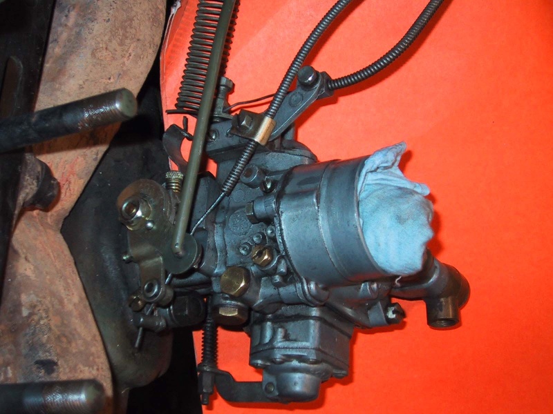

J’ai un doute sur la position du volet de starter du carburateur Solex. Sur 2 carbus, ils n’étaient pas dans la même position.
Quelqu’un pourrait il poster 2 photos du volet en position ouverte et fermée pour être sûr du bon montage?

4 avril 2016 à 15h56 #145280mb94 a écrit :
BonjourC’est bien de la position du volet intérieur par rapport au levier extérieur dont j’ai besoin.
En bref, l’ouverture carrée est elle en haut lorsque le starter est fermé (levier vers le bas) ou en bas?
sur le carbu starter au repos position du levier en bas, si tu mets le starter le câble tire le levier en haut.[ Edité par mb94 le 4/4/2016 16:38 ]

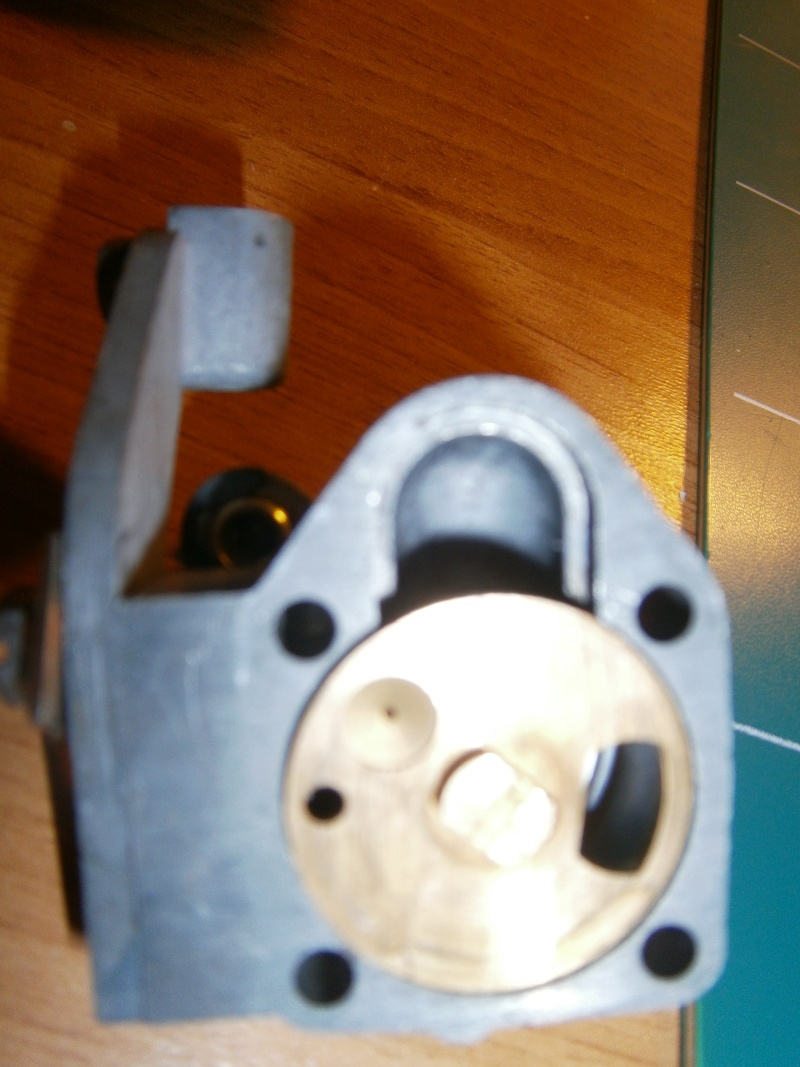

4 avril 2016 à 20h35 #1452875 avril 2016 à 7h13 #145295Bonjour
A mon avis ce qu’il veut c’est la position interne de la pièce en bronze par rapport à la commande externe.
A+ 🙂Bon comme déjà dit 😉 levier externe en haut starter fermé (tirette au tdb tirée), levier externe en bas : starter ouvert (tirette au tdb poussée) quoi d’autre 😕

6 avril 2016 à 7h18 #145314Gilbert30 a écrit :
Bon comme déjà dit 😉 levier externe en haut starter fermé (tirette au tdb tirée), levier externe en bas : starter ouvert (tirette au tdb poussée) quoi d’autre 😕Bonjour
Tout à fait d’accord: tirette au tdb tirée alors levier externe position haute.
La position haute du levier externe peut correspondre à 2 positions de la glace interne si celle ci a été mal remontée. C’est cela qui est demandé.
Le levier externe en position haute, comment est la glace interne du starter? Pas la tirette. Pour cela il faut ouvrir le bloc du starter sur le carbu.
Je pense que c’est ça qu’il veut. Voilà comment c’est sur les 2 miens, levier externe en haut donc starter mis:A+
[ Edité par Hotchkiss16 le 6/4/2016 10:31 ]
[ Edité par Hotchkiss16 le 6/4/2016 15:44 ]
6 avril 2016 à 11h25 #145317Bonjour
Merci pour les infos
Oui c’est bien la position du secteur interne que je veux car elle était différente sur mes 2 carbus. Logiquement, la bonne position est celle avec l’ouverture carrée en haut mais je veux être sûr.
Je regarde les photos ce soir car je n’y ai pas accès ici (blocage).
6 avril 2016 à 15h48 #145318Merci Hotchkiss16
Cela confirme ce que je supposais.
