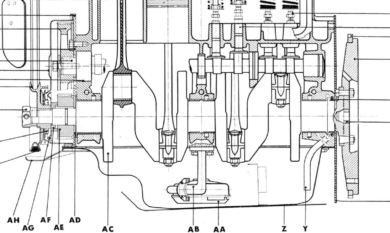

                        il y a un truc que je ne pige pas, sur le plan Hotchkiss du MAT3310, le dessin montre un pion conique ou vis conique !
                        #174834

                          #174838
                            En faite le volant est maintenu par 6 vis ;
                            4 vis 3/8 “standard”
                            et 2 vis spécifiques qui sont soit conique ou cylindrique en lien avec le vilebrequin
