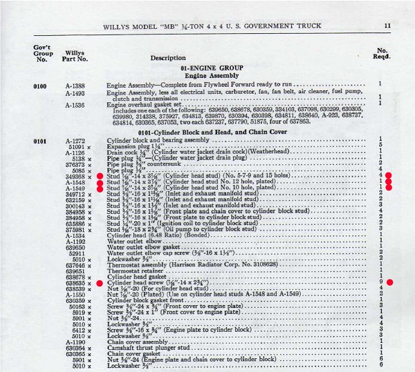

bonsoir, quelqu’un a t-il une idée sur le bon
emplacement des vis et goujons fixant la culasse de mon Go Devil a savoir que le moteur a pour n° de serie MB 252218
si vous avez une info merci d’avance

et la vis de culasse willys n’existe pas dans mes nomenclatures,
je ne trouve qu’une seule vis de culasse “GPW 6065 vis culasse ford 7/16 “

Willys : 9 vis , 6 goujons
en finalité selon l’annee de fabrication et avec les evolutions de conception, le mode de fixation a pu etre modifié…. la photo du moteur en caisse comporte un n° plus tardif
que le mien , donc encore une fois pas de règle incontournable 🙂
d’après doc , jusqu’a juillet 43 au moins , c’est vis et goujons .
6 goujons….. dans ce cas la en toute logique, ils sont positionnes afin de fixer le support filtre a huile (3) , le support conduit d’air (2) et la fixation tresse de masse (1)
ok ma jeep est évaluée fin juin 43
Il est vrai que si je prends un TM willys de 43 il y est spécifié les couples de serrage pour vis et gougons donc on peut déduire que willys a également utilisé des vis.
Quelle pagaille 😕
