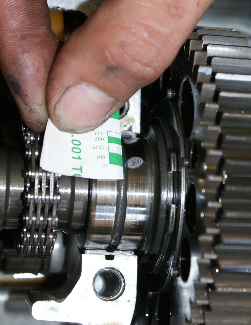

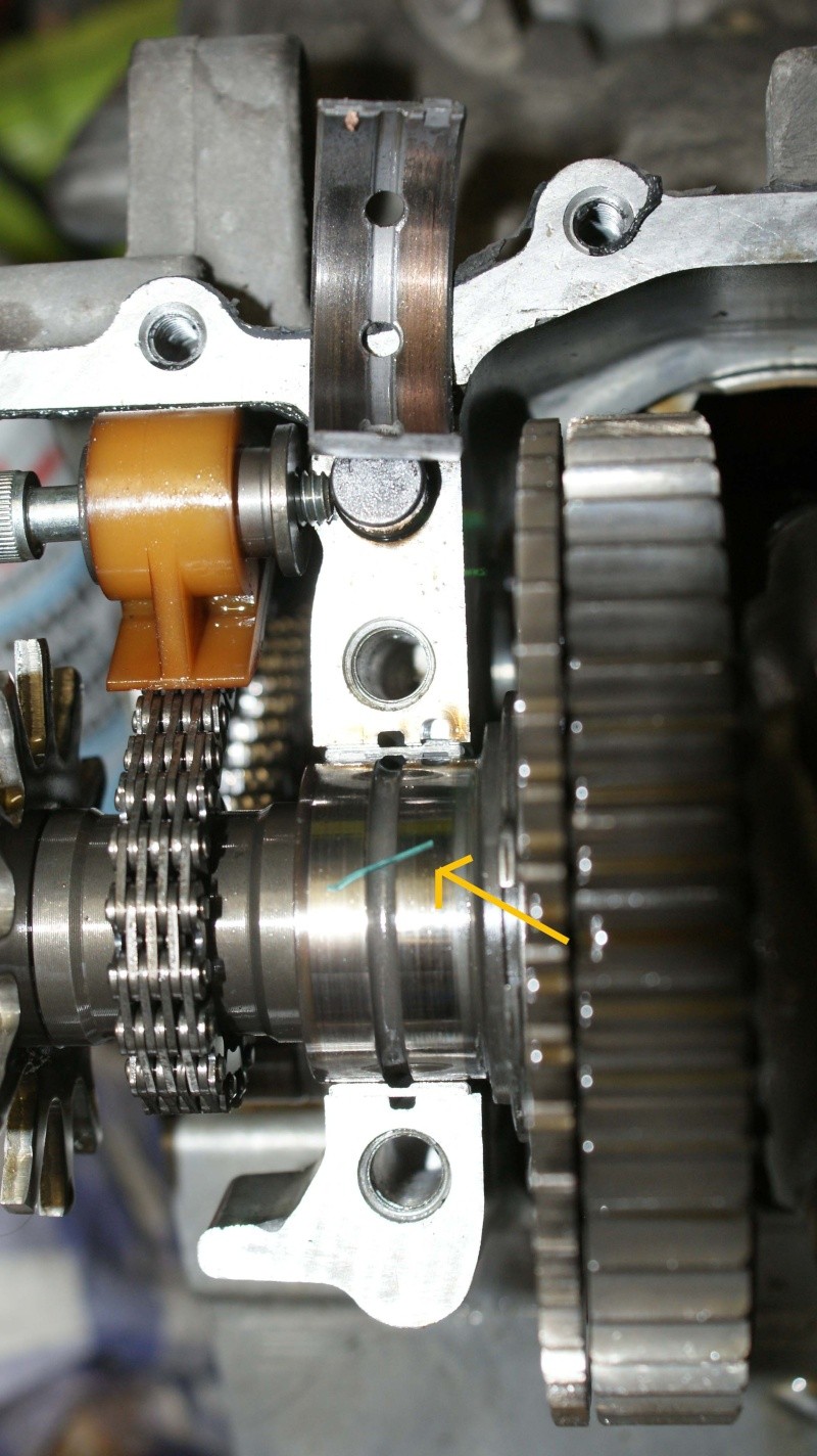

        Pour ceux qui ne connaissent pas, lors du montage d’un vilebrequin ou d’une bielle, on contrôle le jeu à l’aide de ruban en plastique déformable. En image :
        Présentation du produit :
        Mise en place d’un morceau
        Après serrage au couple et re-démontage, mesure de l’écrasement, le jeu doit être dans la plage préconisée :
