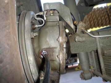

Que faut il mettre dans les ponts , la BV et la BT….. Dans le boitier de direction, c’est ok y’ a un graisseur, mais par contre je n’arrive pas a trouver ou et comment lubrifier les spheres des roues avant 😕 😕encore merci par avance

pour les sphères des roues avant, tu peut les graisser avec un chiffon et de la graisse, vérifie en même temps l’état des feutres
par contre si tu parle du joint de cardan qui se trouve dedans, il y a un écrou carré à dévisser sur le carter de façon à pouvoir y placer une pompe à graisse

24 juin 2009 à 11h53 #77423et une p’tite photo 😀
24 juin 2009 à 13h08 #77426merci a pierrot pour la photo, en regardant bien c’est evident….
