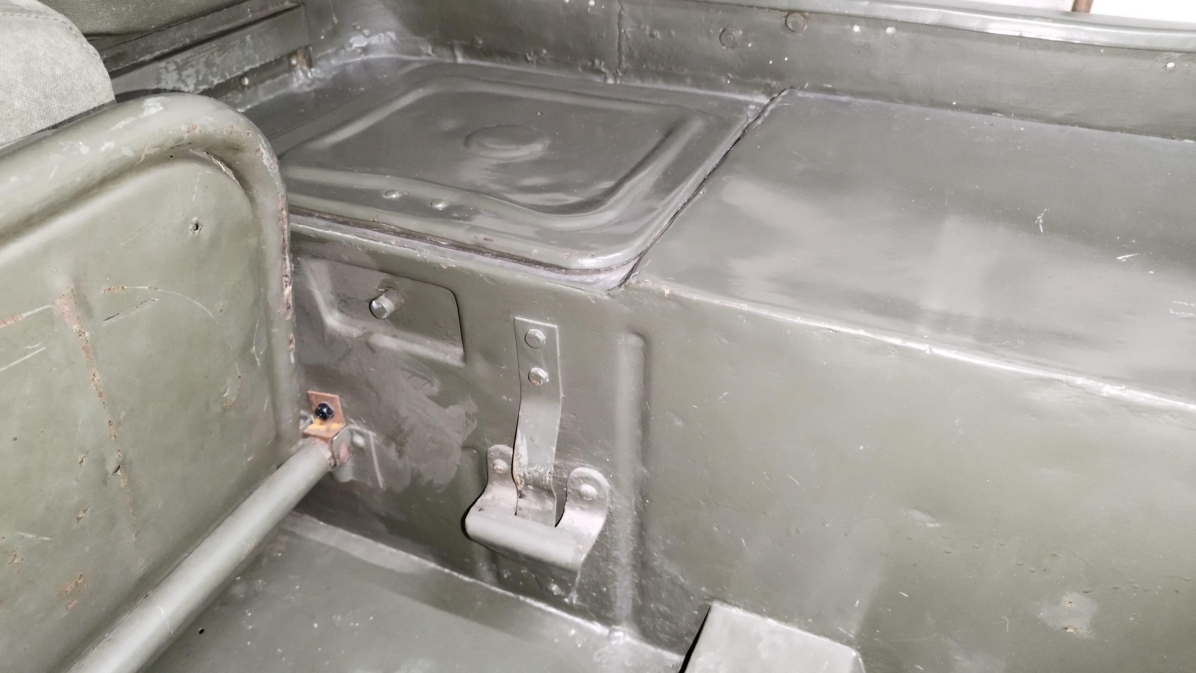

9 janvier 2025 à 7h35 #167172Bonjour,
Aurais tu une photo de tes coffres arrière avec le bouton d’ouverture ?

9 janvier 2025 à 21h40 #167199Bonjour,
j’ai fais quelques vérifications
2 trous dans le marche pied pour maintenir l’aile
Le bouton de verrouillage de la caisse a outil est dans une dépression rectangulaire
Le couvercle de la boite a outil a un liseré bosselé
3 Trous dont un oval dans le triangle avant de maintient de caisse
9 janvier 2025 à 21h49 #167200et bien voila !!! tu as une caisse Ford !!

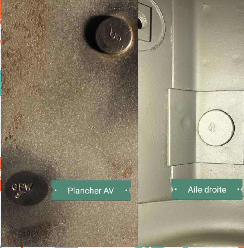

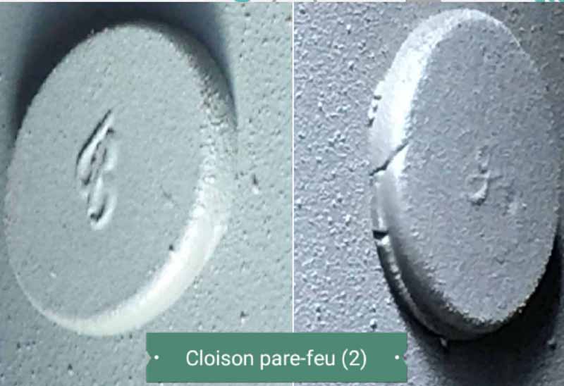

10 janvier 2025 à 10h15 #167213Hello normalement tu dois avoir aussi la pastille ford sur le plancher avant et aussi l’embouti plancher passager qui est caracteristique. et si en plus y a du F partout pas de doute…voila un beau combo ford/willys… bonne pioche
10 janvier 2025 à 11h38 #167219Je veux bien que tu donnes un peu plus de détail pour localiser “la pastille” et l’embouti du plancher passager.
10 janvier 2025 à 14h14 #167222Dans la ribrique photo d’époque il y à bien une en court de montage avec un châssis ford et une caisse Willys.

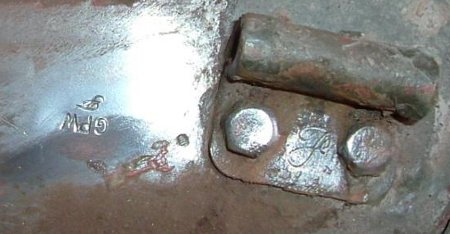

10 janvier 2025 à 15h00 #167223ci joint des photos de Pierre sur les pastilles (j ai pas sous la main mes propres photos) de plus tu as un frappé Gpw sur la bosse du plancher niveau boite de vitesse. pour l embouti tu as l’equivalent d’un doigt en biais sur le plancher passage proche de la retombé de la bosse de la boite de vitesse vers le plancher plat…c est leger mais c est visible et sensible en passant la main sur le plancher
si tu veux approfondir les marquages il y a une galerie dedié avec pres 200 identifications bonne consultationhttps://www.miljeep.fr/aux-marquages-de-jeep/nggallery/album/marquages-gpw

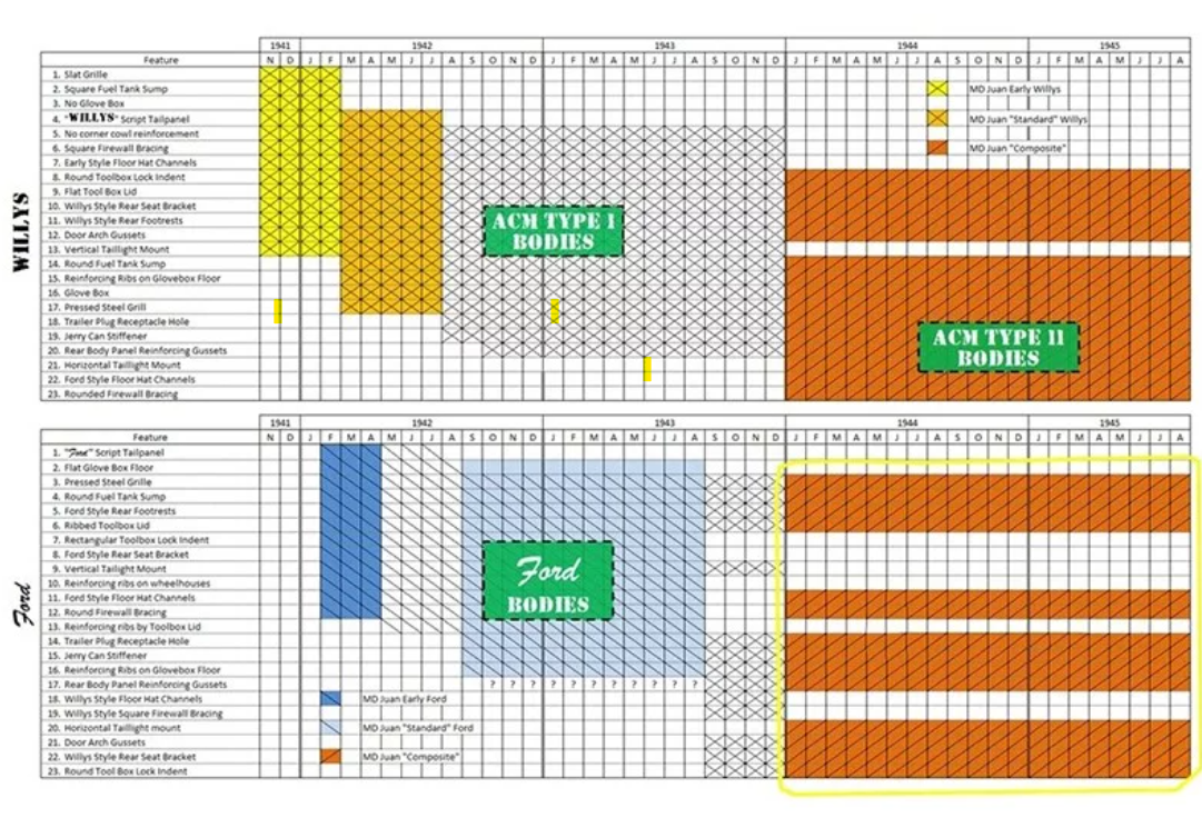

5 juin 2025 à 11h38 #170267j’ai piqué ca chez JV (il y a le meme mais en N&B chez G503)
