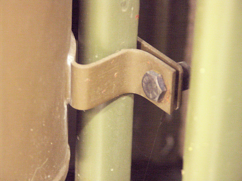

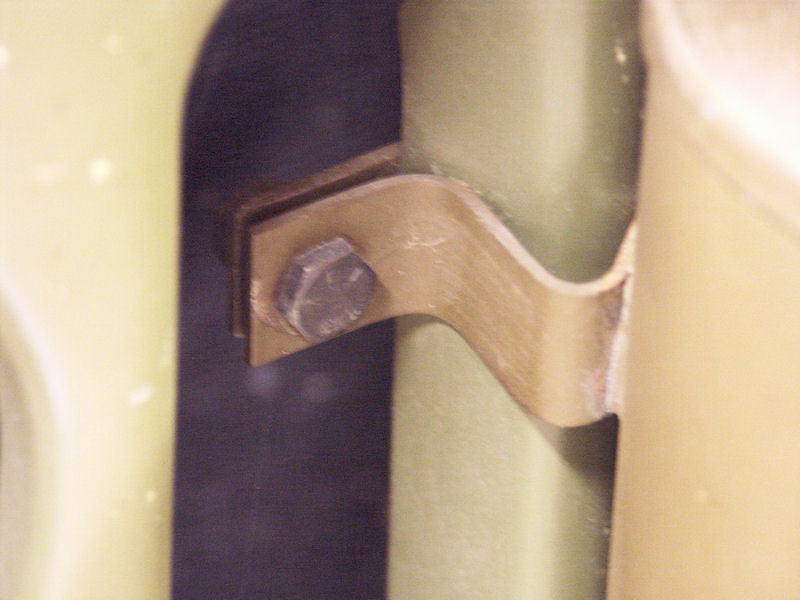

Pour William,En images, le système de fixation du kit de refroidissement Petit Modèle. Ici, il est fixé sans sa tôle de protection qui nécessite le perçage de la calandre coté Phare droit et sur l’un des barreaux.

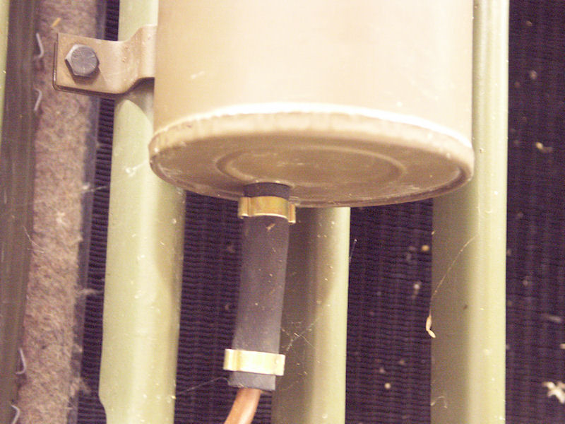

Sinon, le kit dans sa totalité,

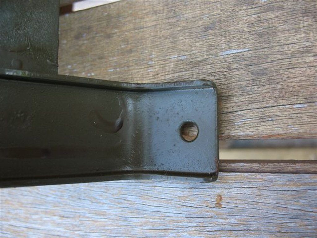

Je faisais alusion a un vase plastique posē a l’intérieur du capot a cotē du filtre a essence9 août 2011 à 13h35 #1102629 août 2011 à 13h49 #110263Salut Chris , merci pour les photos !
J’ai ^le même kit que toi , sauf les deux pattes 🙁
J’ai acheté un kit simmilaire – soisdisant NOS – à un Hollandais il y a qques années . Il en avait 40 ou 50 des kit comme ça …….
Après avoir discuté/insisté sur la provenance pendant une heure et demi , j’avais vu dans un coin des boites avec des vases vièrges ( pas peintes + un p’tit paquet d’étiquettes ) ) il m’a avoué que c’est des copies …………. pfffffff . Donc achtung à l’achat sur internet 😉9 août 2011 à 16h36 #110264
